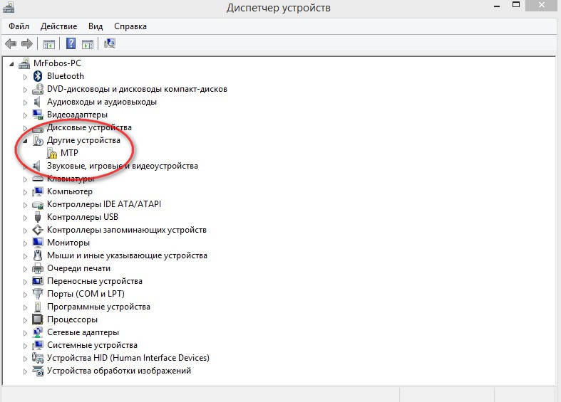

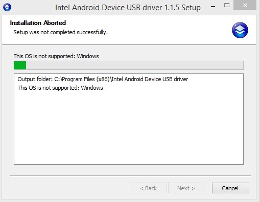

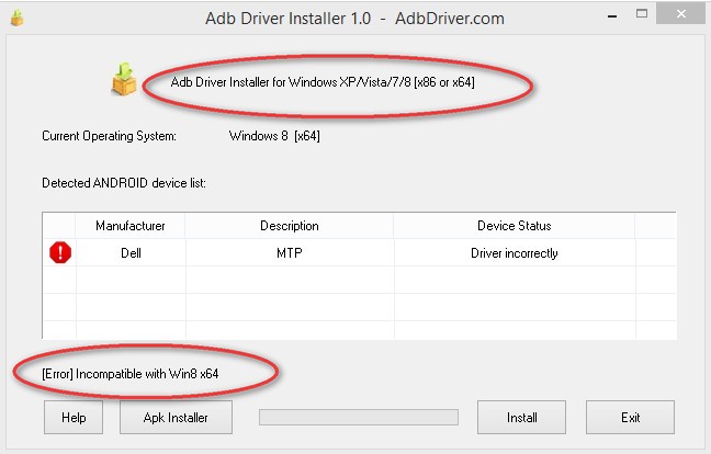

Может кто подскажет, что делать: автоматически двайвера не ставятся, программа, предложенная выше, выдает ошибку.
Девайс Venue 7 3730
ОС Windows 8.1
22.03.2015, 19:37
Fish
17.08.2013
33,581
13244
Сообщение от Михаил Качанов
Девайс Venue 7 3730
ОС Windows 8.1
в свойствах exe-файла с драйвером выставь совместимость с Vista 2, затем запускай установщик
23.03.2015, 08:40
Михаил Качанов
22.03.2015
3
0
После выставления совместимости пак драйверов установился. При этом планшет все равно не распознается. Не помогло на автоматическое, ни ручное обновление драйверов из появившейся папки.
23.03.2015, 10:56
Fish
17.08.2013
33,581
13244
ручное это как? ты только указал папку для поиска драйвера? выбери сам драйвер inf
кстати ещё можешь попробовать установить вот этот драйвер
