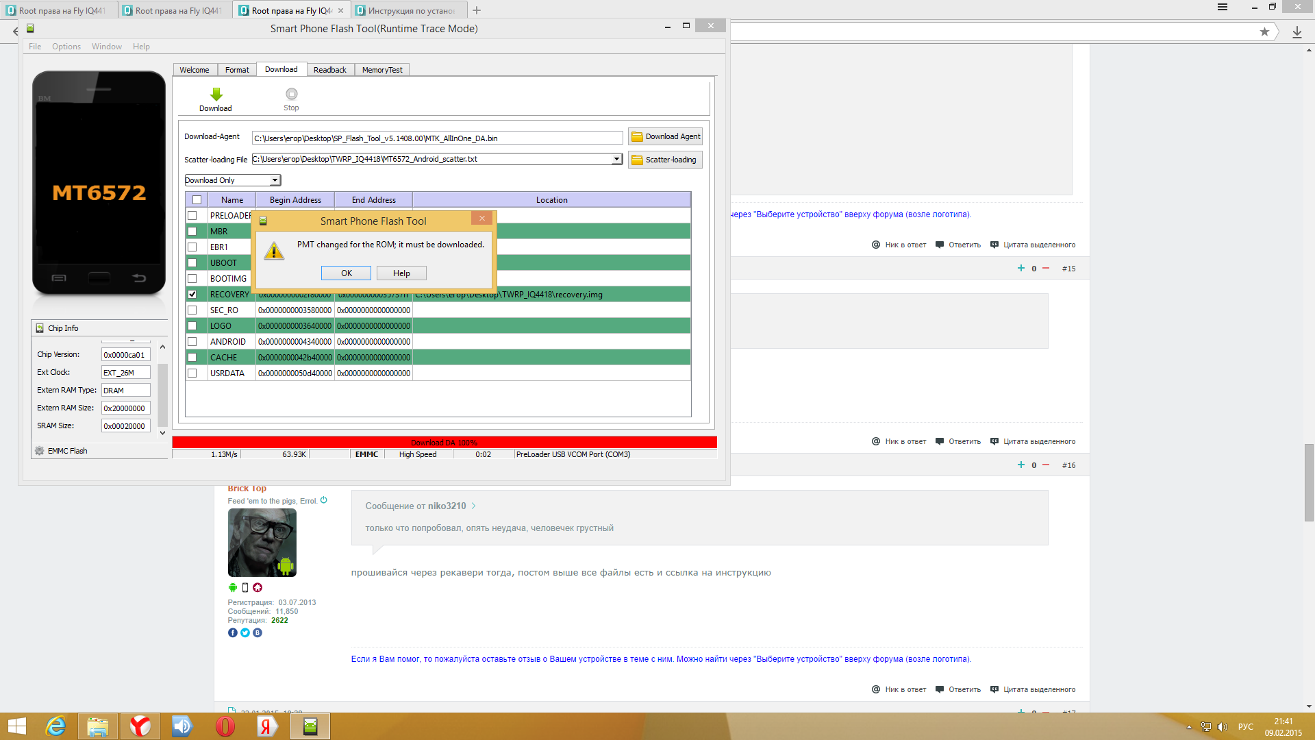

Если Flash Tool будет выдавать ошибку, то попробуй данный Flash Tool
24.01.2015, 22:44
niko3210
Регистрация:
19.01.2015
Сообщений:
9
Репутация:
4
Сообщение от Димоха
ээ че получилось как
Делай всё по инструкции как написано выше, только у меня получилось при помощи старой версии Flash Tool, новая выбивала ошибку, кароче читай выше всё написано.

почему у меня бинатный файл су не хочет обновлятся просит перзапустить устройство и попробовать снова перапуская пробую такая же фигня что делать через рекавери она воще зависает и приходится вынать батарею что делать
29.01.2015, 22:11
Brick Top
Регистрация:
03.07.2013
Сообщений:
13,420
Репутация:
6946
Сообщение от Димоха
Рекавери кастомное установил по этой инструкции? Что происходит когда ты пытаешься прошить zip архив через кастом рекавери? Скачай последнюю версию SuperSU отсюда и установи этот архив через TWRP Recovery.
Когда SuperSU просит обновление бинарного файла, убедись что у тебя включён wi-fi на аппарате и выбери обновление нормальным способом. Ну или выбери обновление через CWM/TWRP и прошей из рекавери zip архив как сказано выше

1. Загрузись в рекавери и сделай Wipe -> Swipe To Factory Reset, удалятся все данные, если ты ничего не нахимичил в системе, тогда все сервисы будут работать в нормальном режиме.
2. По поводу бинарника, суперсу какой версии ты установил? если 2.45, тогда проблем, по идее, быть не должно
