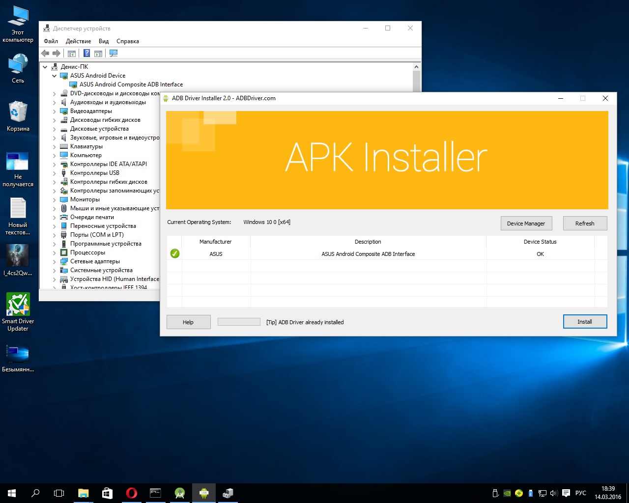

вот что получилось...

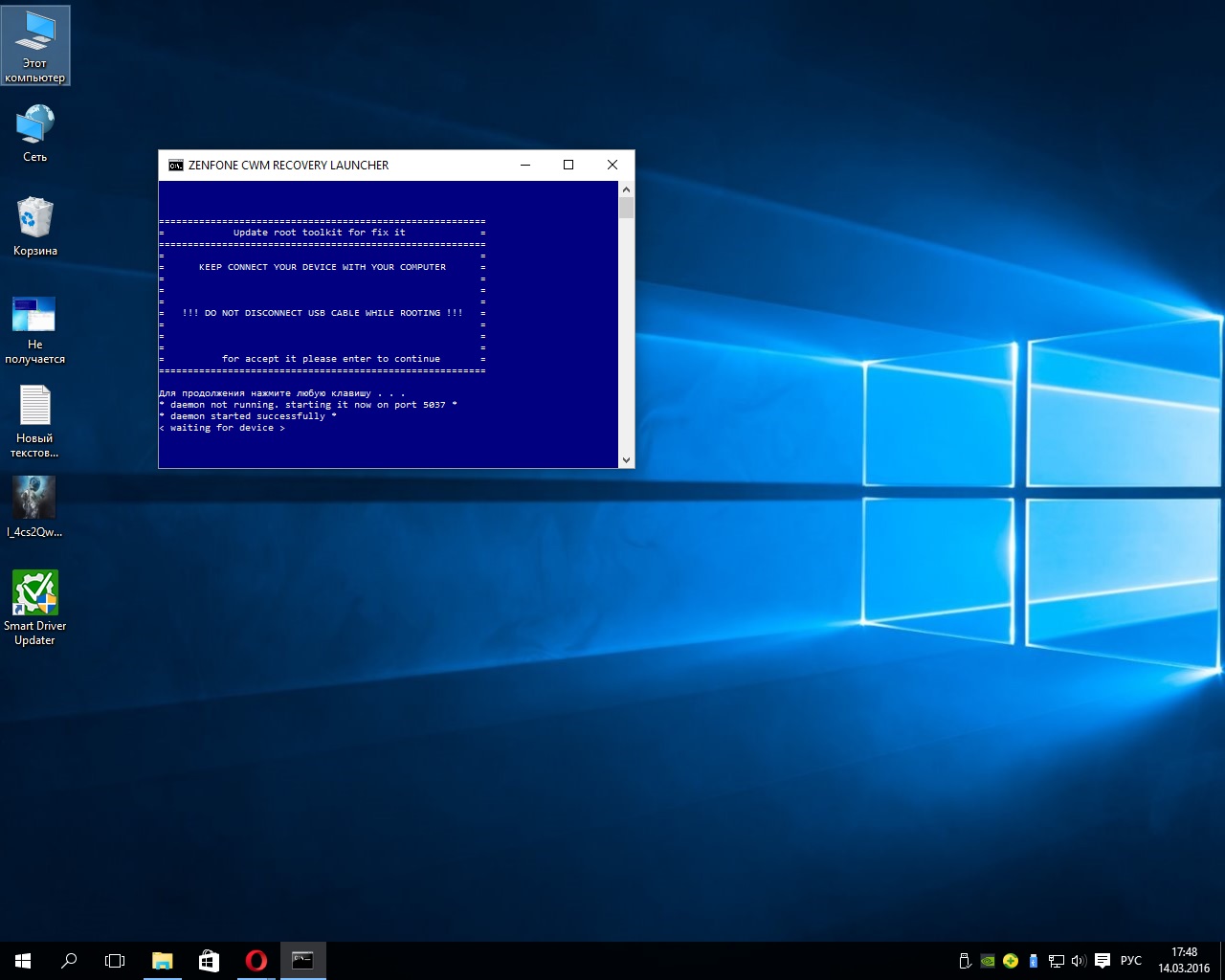

Сообщение от Эксет
у тебя с драйверами проблема, раз пишет waiting for devices, либо соединение блокирует антивирусник, либо установлен эмулятор андроид на ПК (удалить обязательно),
проверить легко, проблема в драйверах или нет, просто когда в окне скрипта написано waiting for devices -> открой диспетчер устройств и посмотри как определяется телефон
проделай всё на семёрке винде, скорее всего это из-за десятки какие-то проблемы

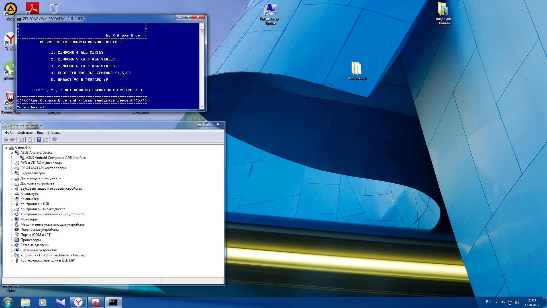

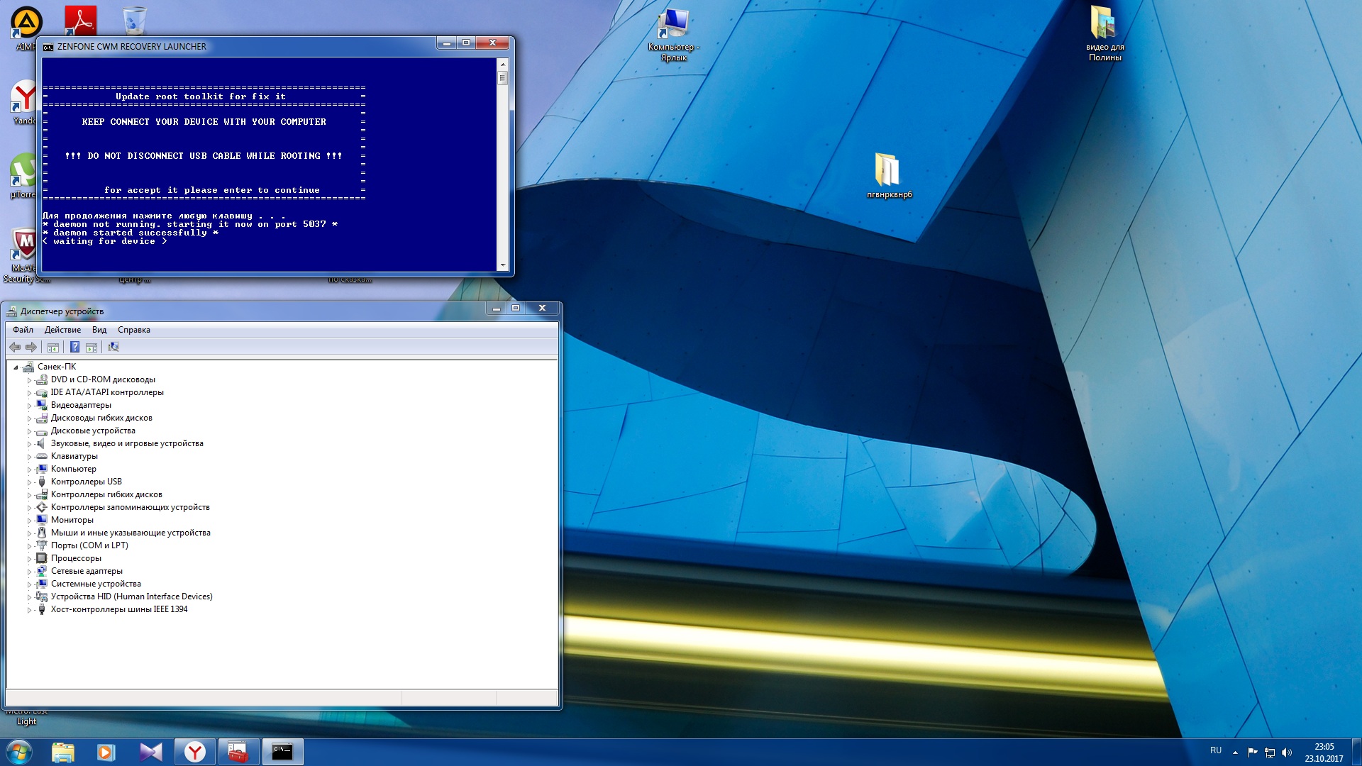

Крос11
22.10.2017
5
0
это до запуска программы.
а это после.
виндос 7ка. Может че то в настройках телефона?

Сообщение от Крос11
сразу после запуска скрипта смотри на экран телефона, возможно выскочит окошко, где нужно подтвердить отладку по USB
ещё попробуй так: как пишет в логе waiting for devices -> переведи смартфон в режим fastboot (меню droidboot) самостоятельно и переподключи к ПК, скрипт после этого доработает
