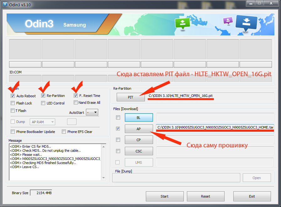

нет у самсунга официального сайта с прошивками
я понял в чём проблема, у тебя китаец (TGY), а не европеец, по-этому и не становится прошивка от европейца
у тебя версия с 32Гб памяти или 16?
если у тебя устройство с 16Гб памяти, то проделываешь следующее:
1. Скачиваешь прошивку по этой ссылке
2. Скачиваешь архив с pit-файлом из вложения к посту, распаковываешь архив и помещаешь файл HLTE_HKTW_OPEN_16G.pit в папку с прошивкой.
3. Прошиваешься прошивкой с pit-файлом. Галочки в Одине расставить так, как показано на скриншоте.
(скриншот кликабелен)
если после установки прошивки будут проблемы с wi-fi -> делаешь wipe data factory reset в рекавери
Cкачать:
HLTE_HKTW_OPEN_16G.zip
1.2 Кб

06.09.2016, 17:41
Fish
17.08.2013
33,581
13246
Сообщение от alex7806
Fish, у меня 32Гб
прошивайся, по инструкции выше, pit-файл можно взять от 16гб версии
Прошивки TGY подходят для всех аппаратов. Для того чтобы прошить прошивку на устройство с 32 ГБ нужно воспользоваться pit файлом для 16 GB версии, который перераспределит области памяти, но память как была 32 ГБ, так и останется.

Fish, дела плохи, скачал, сегодня прошылся, всё делал по инструкции, теперь имею просто аппарат который грузится с надписью на экране SAMSUNG , 15 минут лежал в таком состоянии ни с места, чего теперь делать?
может быть нужно было без pit файла шыцца?
07.09.2016, 12:04
alex7806
17.02.2015
36
14
Fish, щас прошился этойже прошивкой без pit файла, тел загрузился на китайском языке правда , так вот WiFi попрежнему не работает
