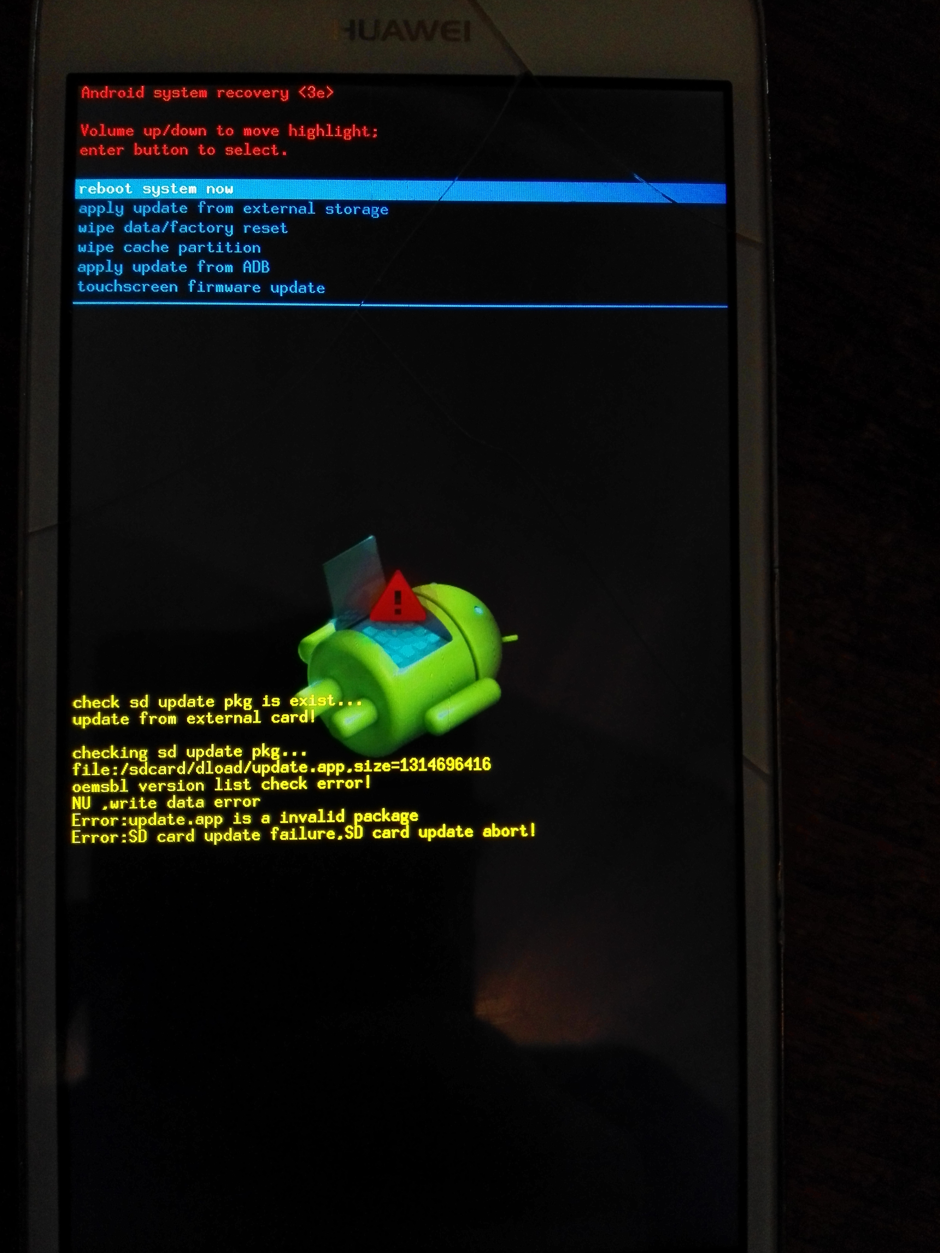

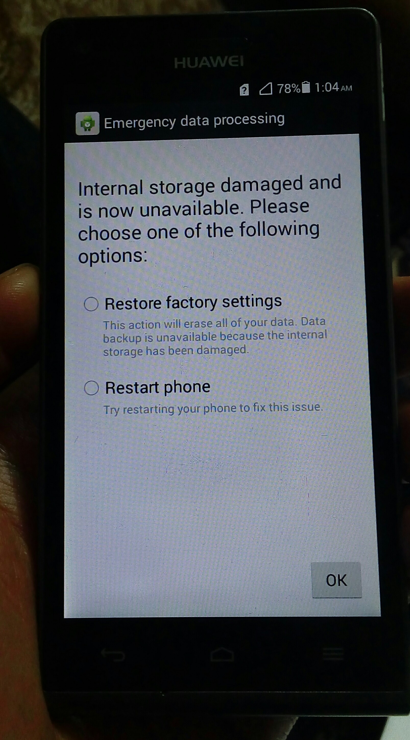

за прошивку спасибо.... и если можно подскажите альтернативны способ прошивки
а то я уже все пробовал
проблема в том что телефон включается и пишет internal storage damaged
полни сброс не помогает пишет fail
вот фото
за ране спасибо
