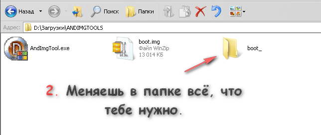

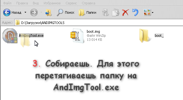

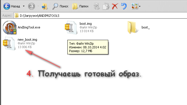

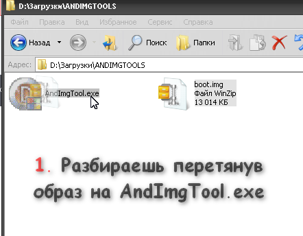

у меня нет интернета на аплоад, я буду заливать пол ночи, сам разбери с помощью этой программы и ей же собери
вот как делается (скрины, всё очень легко):
13.01.2015, 18:50
Fish
17.08.2013
33,581
13246
ага, system не разбирает только что попробовал...
