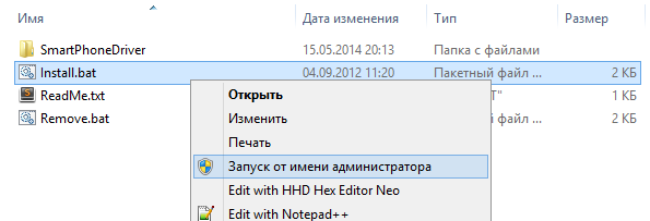

1. "Скролим" вниз данного сообщения и находим там архив FT_Driver_Auto_Installer_v1.1236.00.zip, распаковываем его, заходим в распакованную папку и запускаем на правах администратора файл Install.bat (клик правой кнопкой мышки -> запуск от имени администратора). Это должно установить все необходимые для прошивки драйвера. Если во время установки Windows будет "ругаться" на то что драйвера не имеют цифровой подписи, всё равно нажмите установить. Так же, если у вас Windows 8 или 8.1, то сначала вам надо отключить проверку цифровой подписи драйвера. Если установить драйвера через автоустановщик у вас не получается, то попробуйте установить драйвера вручную, по этой инструкции (можно использовать архив с драйверами, который расположен в инструкции по ссылке).

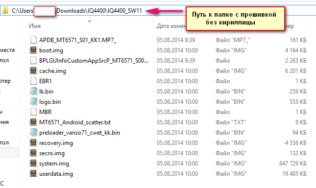

2. Скачиваем архив с прошивкой для SP Flash Tool (прошивка для меню Recovery не подойдёт). Распаковываем прошивку в отдельную папку. Важно чтобы в названии папки и пути расположения прошивки не содержалось кириллических символов, разрешается только латиница или цифры (см. скриншот ниже). Сама прошивка выглядит как набор файлов.

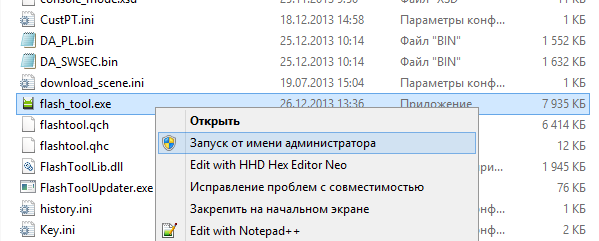

3. Теперь скачайте архив SP_Flash_Tool_v5.1352.01.zip внизу данной инструкции, распакуйте его, и зайдите в папку которая была извлечена из архива. В папке находим файл flash_tool.exe и запускаем его. Желательно запустить от имени администратора.

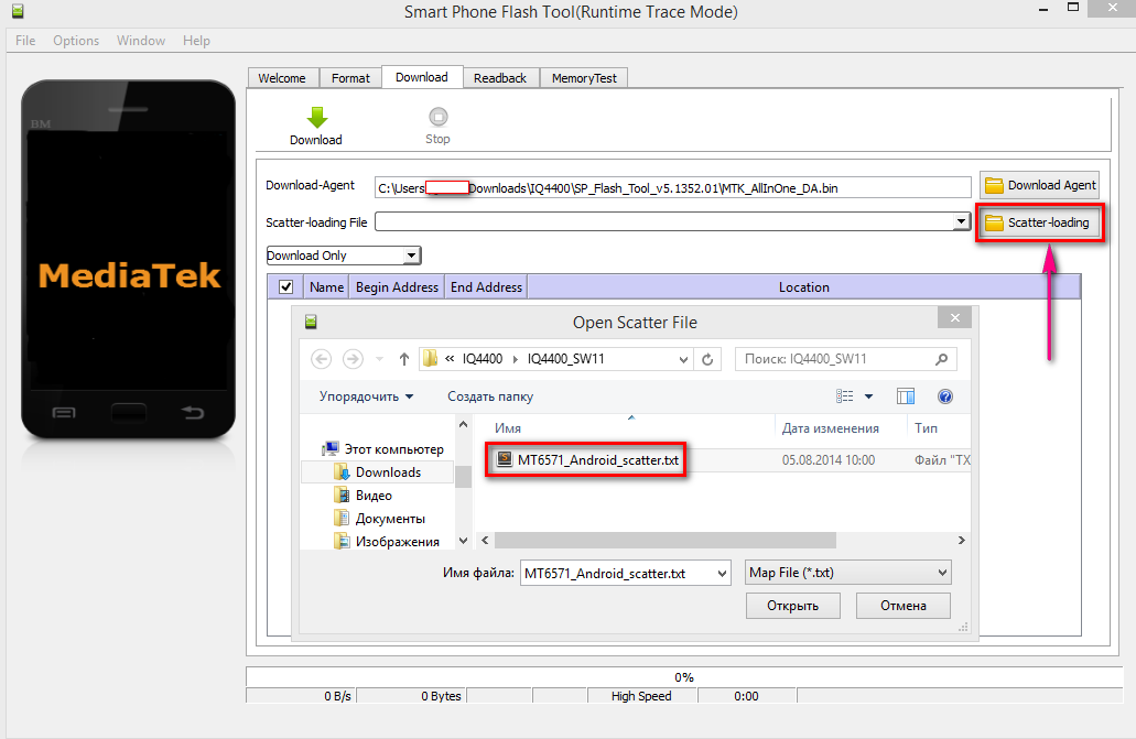

4. Дальше, в окне программы SP Flash Tool, нажмите на кнопку Scatter-loading и перейдите в папку с прошивкой, а там выберите файл MT6571_Android_scatter.txt.
5. После выбора Scatter-файла, убираем флажок напротив раздела PRELOADER, так как его, без надобности, лишний раз, прошивать не рекомендуется. Однако, если вы выполняете понижение версии прошивки или же у вас смартфон в нерабочем состоянии, то есть вообще не включается, так называемый "кирпич", то прошивайте вместе с разделом PRELOADER, но в настройках SP Flash Tool, вместо Download Only, выберите Firmware Upgrade, как показано на втором скриншоте ниже. После этого, убедитесь что смартфон не подключён к компьютеру и нажмите на кнопку Download.
