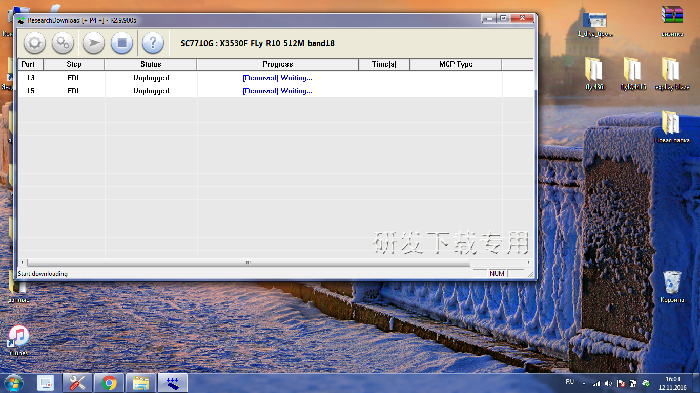

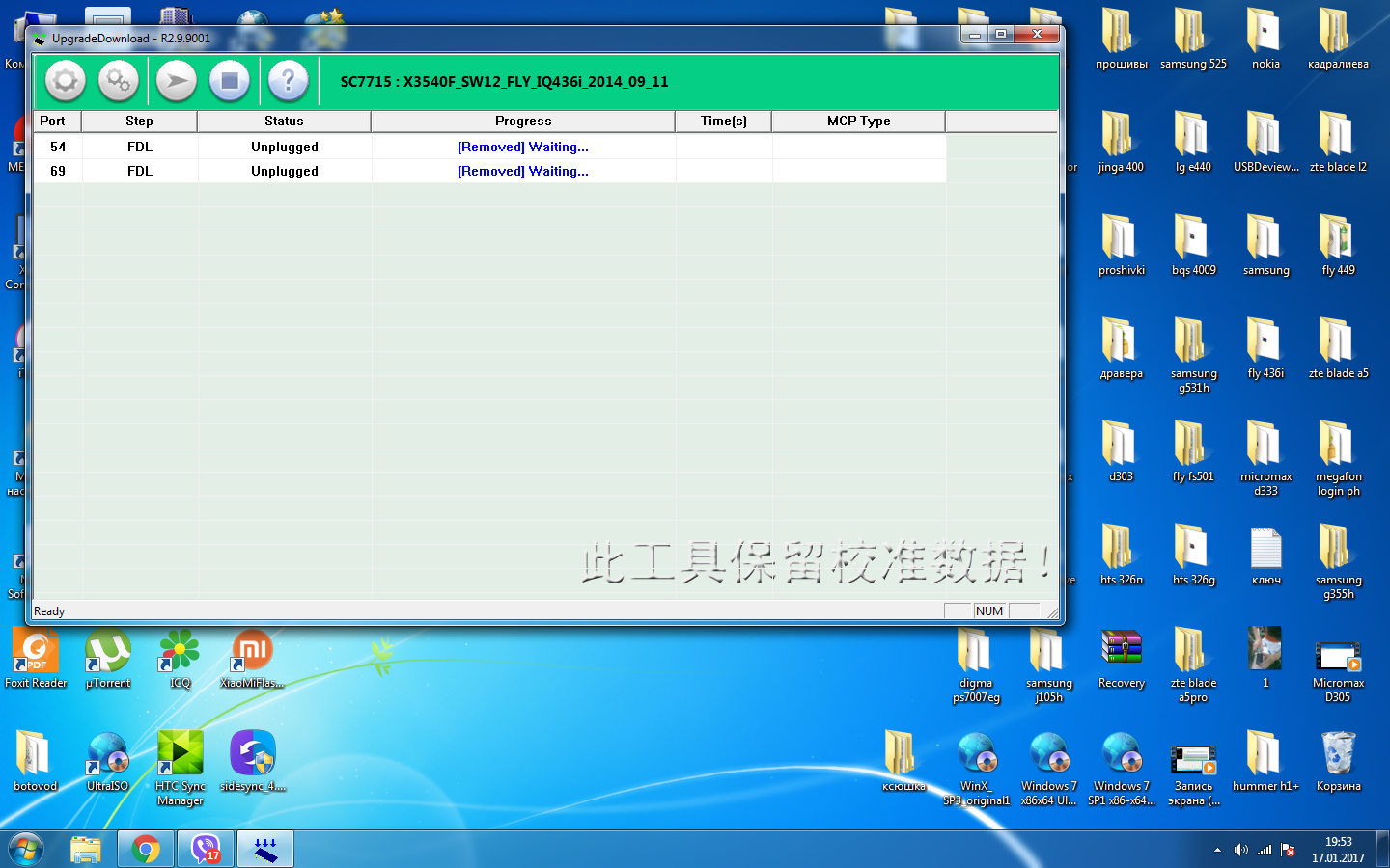

3. Дальше качаем саму утилиту для прошивки, она находится в архиве researchdownload_r2.9.9005.zip, который расположен внизу данного сообщения (скачайте из файловых вложений под инструкцией). Распаковываем архив, заходим в папку под названием bin в распакованной из архива папке, находим там файл ResearchDownload.exe и запускаем его с правами администратора (клик правой кнопкой мышки по файлу -> Запуск от имени администратора).
4. Перед продолжением, убедитесь что вам смартфон отключён от компьютера. В окне программы ResearchDownload, нажимаем на кнопку со значком одной шестерёнки и в появившемся окне обзора файлов выбираем нашу прошивку в формате pac.
5. После выбора прошивки, программа "подвиснет" на некоторое время (пока будет подгружаться прошивка), а затем вверху отобразится название прошивки.
6. Нажмите на кнопку со значком Play в окне программы, после чего программа перейдёт в режим ожидания подключения смартфона.
7. Теперь берём смартфон в руки, выключаем его, вынимаем батарею на пару секунд, ставим её обратно, но смартфон не включаем. Зажимаем на выключенном смартфоне кнопку уменьшения звука и удерживая её подключаем смартфон к компьютеру. Если всё было сделано верно, через пару секунд прошивка начнётся сама и можно будет отключить кнопку уменьшения звука. Если прошивка не начинается, то проблема, скорее всего, в драйверах, убедитесь что вы установили драйвера.
8. Ждём завершения прошивки, ни в коем случае не прерывайте данный процесс. После окончания прошивки вы увидите надпись Passed в ResearchDownload, после этого можно закрыть программу и отключить смартфон от компьютера. Вытащите батарею из него еще раз, поставьте её обратно и включите смартфон как вы это обычно делаете. Первая загрузка после прошивки длится дольше обычного, имейте в виду.Cкачать:
