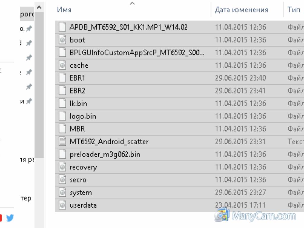

Сообщение от gerbalajf нет офицалка с сайта дигма это и есть оф. прошивка с сайта заскринь содержимое папки с прошивкой, скажу чем шить
[ATTACH][ATTACH][/ATTACH][/ATTACH] Сообщение от Fish это и есть оф. прошивка с сайта заскринь содержимое папки с прошивкой, скажу чем шить
gerbalajf, по этой инструкции Краткая инструкция по установке стоковой прошивки через SP Flash Tool программа для прошивки во вложении к посту

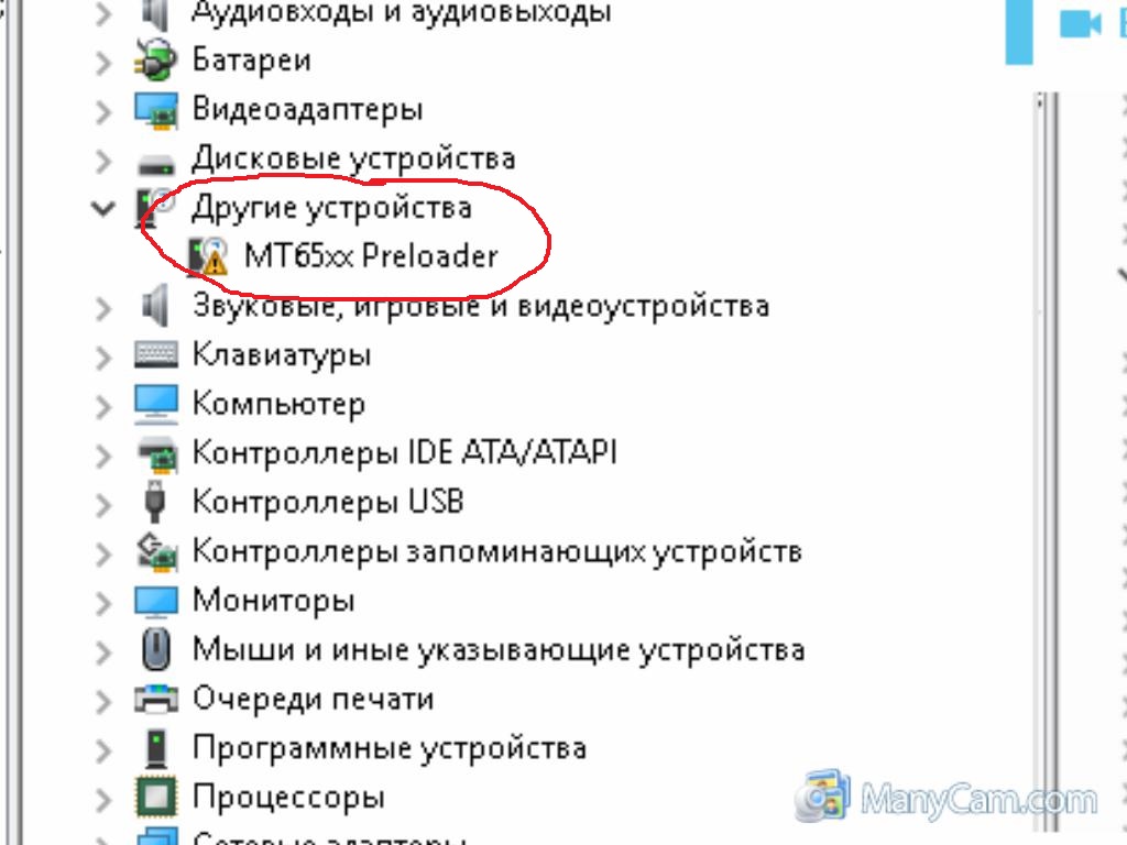

Сообщение от чипега посмотри как в диспетчере устройств определяется вот на скриншоте он появляется потом его не найти
Сообщение от чипега -драйвера не установлены,пробуй ЭТИ,они с установщиком при установке устройство должно быть подключено к пк?

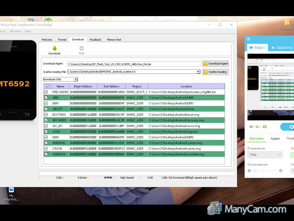

Сообщение от gerbalajf нет изменений всё так же при подключении только зарядка скрин программы покажи,система какая установлена?
Сообщение от gerbalajf win10 глупый вопрос-нажимал кнопку Download? а так надо это делать Отключение проверки цифровой подписи драйверов на Windows 8,10
