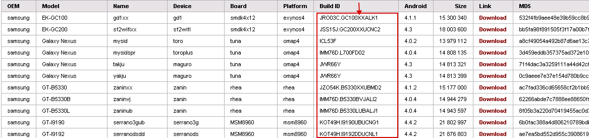

объясняю как работает CF-Auto-Root
1. Прошивается кастомное рекавери.
2. Устанавливается SuperSU из него
3. ПРошивается стоковое рекавери обратно (от той сборки, которая указана в таблице)
Ещё раз повторяю! Можно шить и на другие сборки, не обязательно на ту, которая указана в таблице, если версия ОС (Андроид) не отличается.
chainfire никогда! не делал для каждой сборки отдельный файл, это было бы глупо, если уже так хочется, чтобы было именно для своей сборки, можешь сделать это сам, просто запихнув туда своё стоковое рекавери в архив, вот и всё, ты просто принцип самого получения рут-прав не понимаешь наверно

он не то имеет ввиду, а вот это
он думает что можно шить CF-Auto_root только на указанные сборки в описании файла

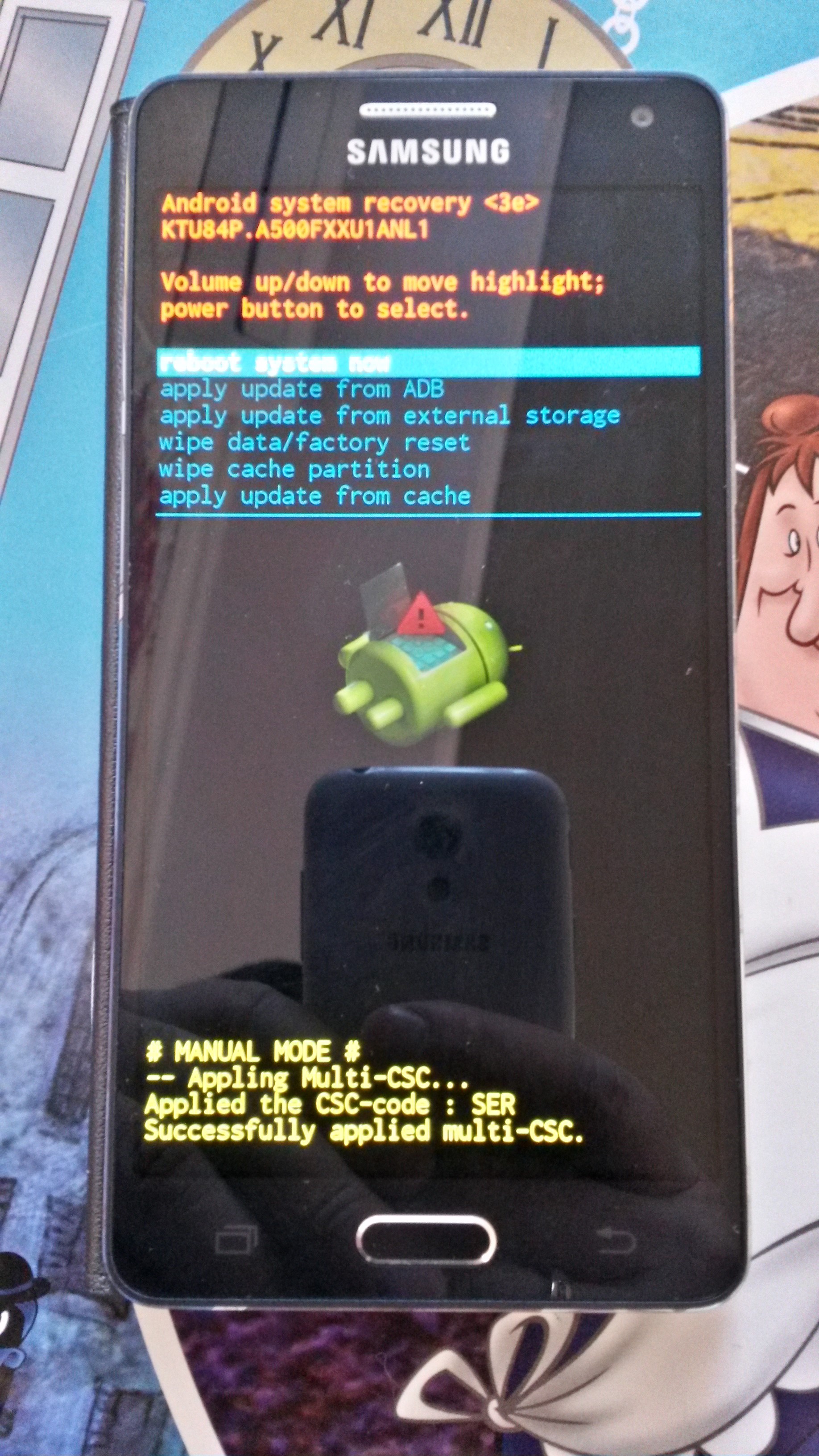

Спасибо за помощь все рут получены. Только вот после получения рут на самсунг А5 при перезагрузке светит зеленый человечик с восклицательным знаком и пока не нажмешь кнопку питания телефон не включается сам. скажите это нормально? заранее спасибо.

Сообщение от timohaka86
нет, не нормально
это каждый раз?

Сообщение от Fish
нет, не нормально
это каждый раз?
Да это каждый раз при перезагрузке телефона. Вот такое меню выходит каждый раз при перезагрузке. На фото надеюсь все видно?!
19.03.2015, 11:37
Fish
17.08.2013
33,581
13246
timohaka86, попробуй прошить себе CWM тогда, вот отсюда можно скачать, только вот на каком оно будет языке я хз, взята с тайского сайта, возможно в него не будет грузиться постоянно, с CF-Auto-root не только у тебя проблема такая
