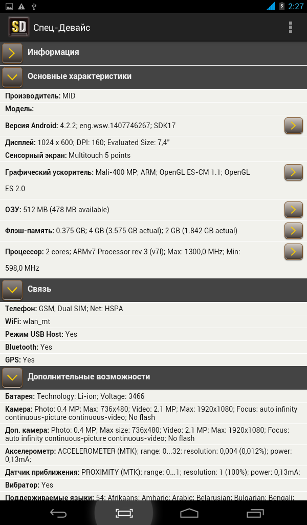

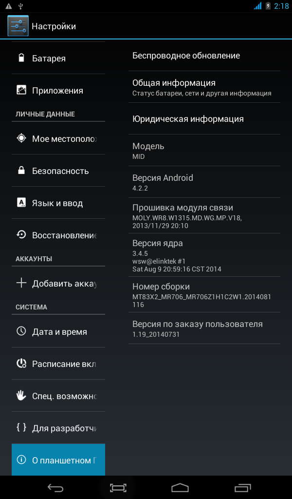

нужна прошивка для планшета oysters T72 3G версия андроида 4.2.2
11.02.2016, 17:05
Fish
17.08.2013
33,581
13246
Сообщение от Vadim Isimetov
как вариант - ссылка
Удалён хлам, установлены руут права,заменён рекавери на кастомный, разлочены операторы,изменён логотип загрузки
