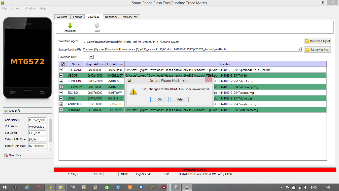

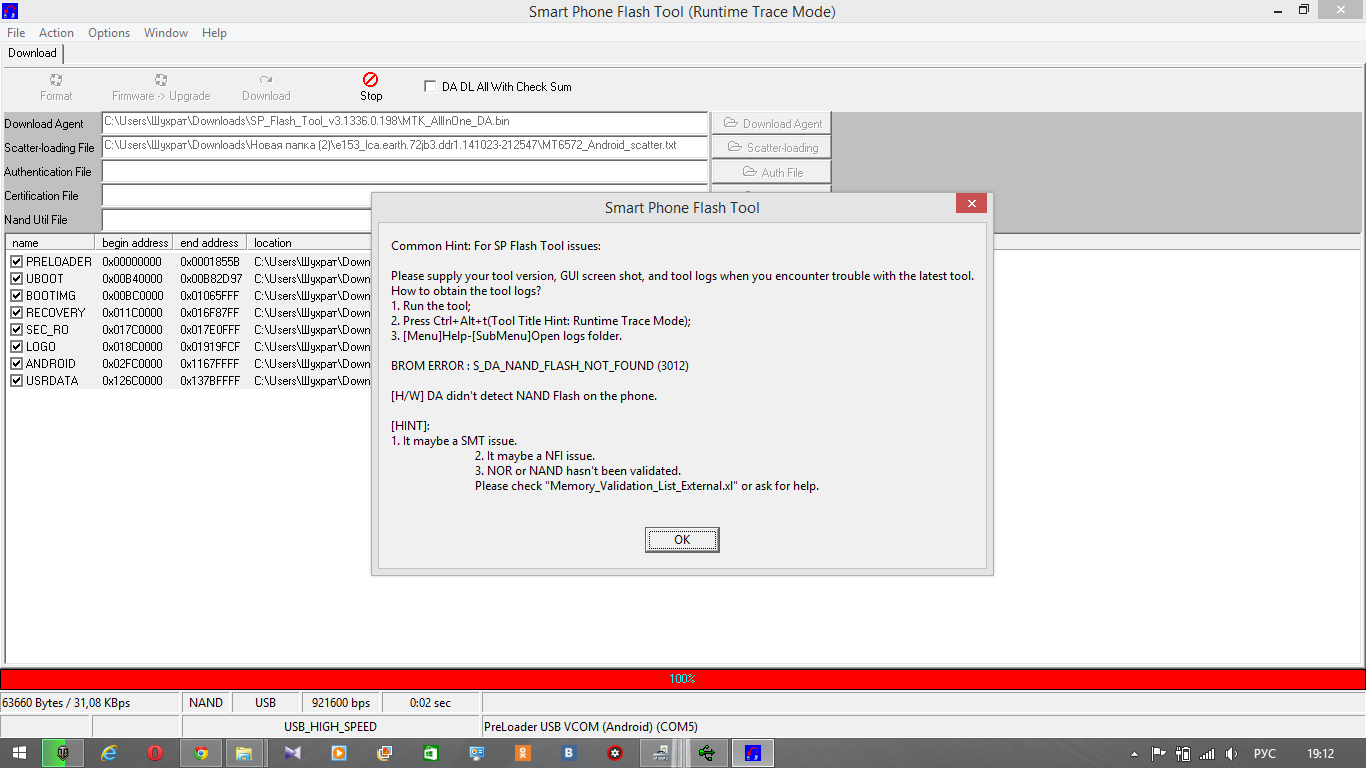

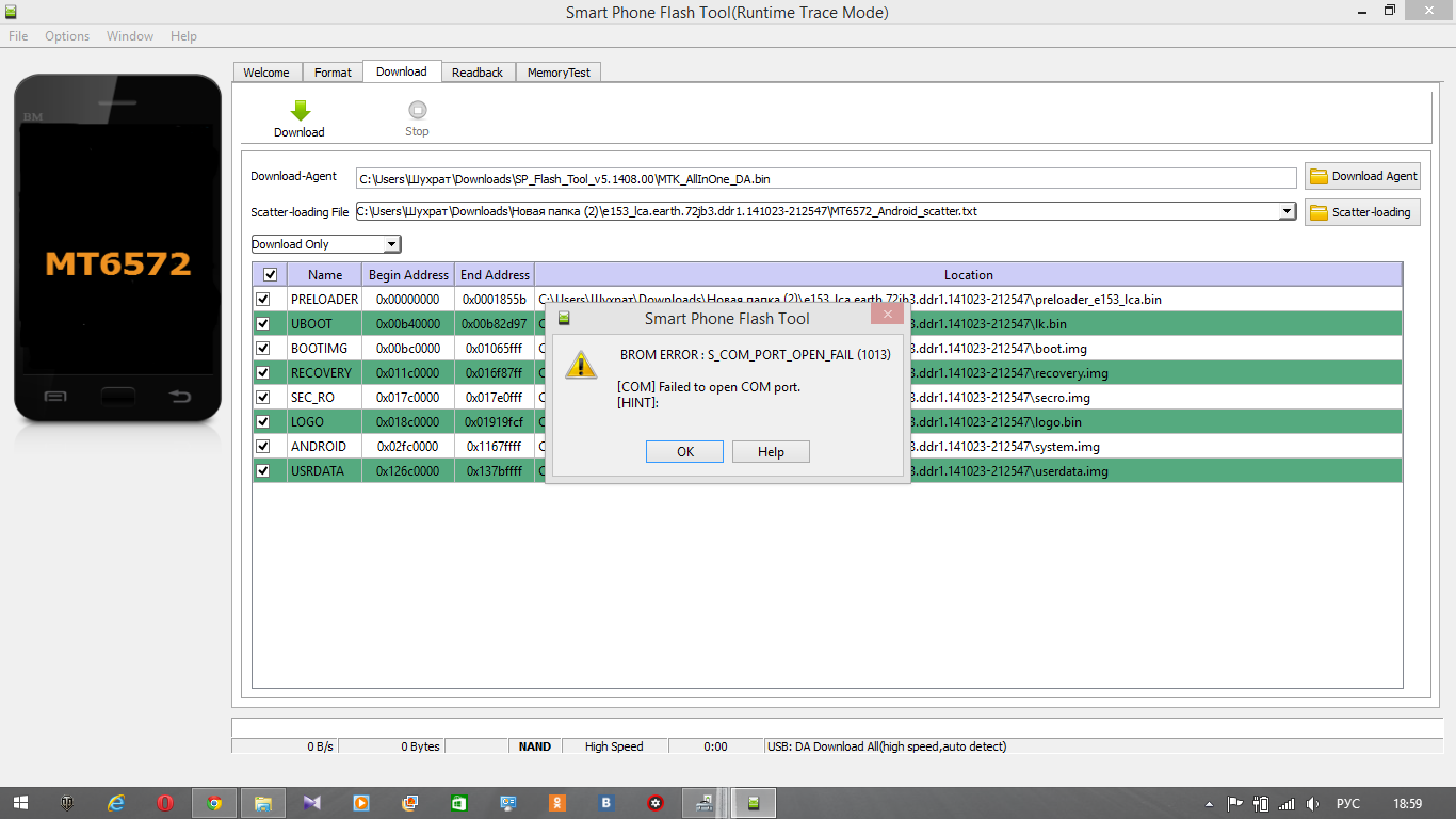

ты подключаешь выключенный аппарат к ПК и новое устройство быстро появляется, а потом сразу исчезает, буквально на пару секунд? по-идее это означает что usb vcom драйвер установлен, но через Flash Tool всё равно не идёт прошивка?
Попробуй удалить драйвера по этой инструкции:
Как полностью удалить драйвера для "чистой" переустановки? [Инструкция]
А потом сделать так, скачать архив, распаковать его, запустить диспетчер устройств, подключить выключенный аппарат к ПК и кликнуть по новому появившемуся устройству MT65xx Preloader (название может чуть отличаться) правой кнопкой мышки, и во всплывшем меню выбрать обновление драйверов -> поиск драйверов на ПК -> Кнопка обзора -> указываешь путь к драйверу куда ты распаковал архив.
