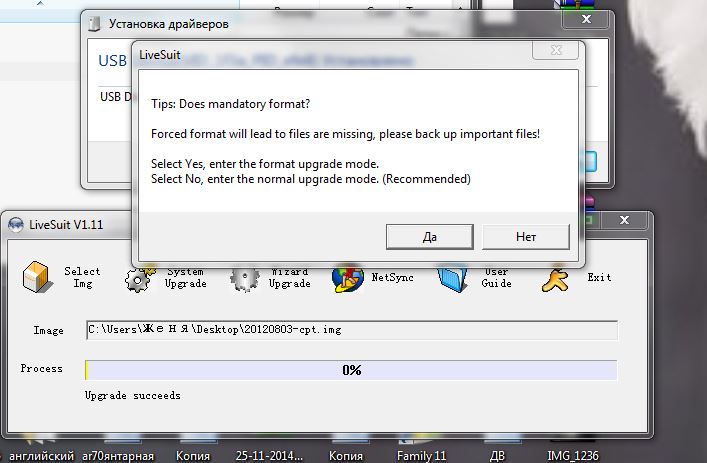

Кто подскажет, что делать, если после подсоединения к компьютеру не предлагается выбрать драйвер? Звук соединения есть, но ни сообщение, ни значка нет. И комп в итоге не видит устройство.
21.05.2015, 20:06
Fish
17.08.2013
33,581
13246
Сообщение от Элинка
да тут не нужен драйвер
просто, запускаешь программу лайвсуит, выбираешь образ, нажимаешь start (точно уже и не помню), затем берёшь в руки планшет зажимаешь кнопку увеличения (или уменьшения) громкости и удерживая её подключаешь к ПК, в момент самого подключения: быстро много раз жмёшь по кнопке вкл. питания пока не выскочит окошко в лайвсуит с предложением отформатировать планшет, затем все кнопки отпускаешь - прошиваешь
именно так я прошивал свой планшет на А13, никаких драйверов никогда не устанавливал

То есть, что комп его не видит - это нормально. Дальше выходит окошко ( в которых я жму YES. Дальше идет прошивка в Livesuit. Но пока ни в одной тач так и не работает(((
да, всё нормально, просто нужно подобрать прошивку

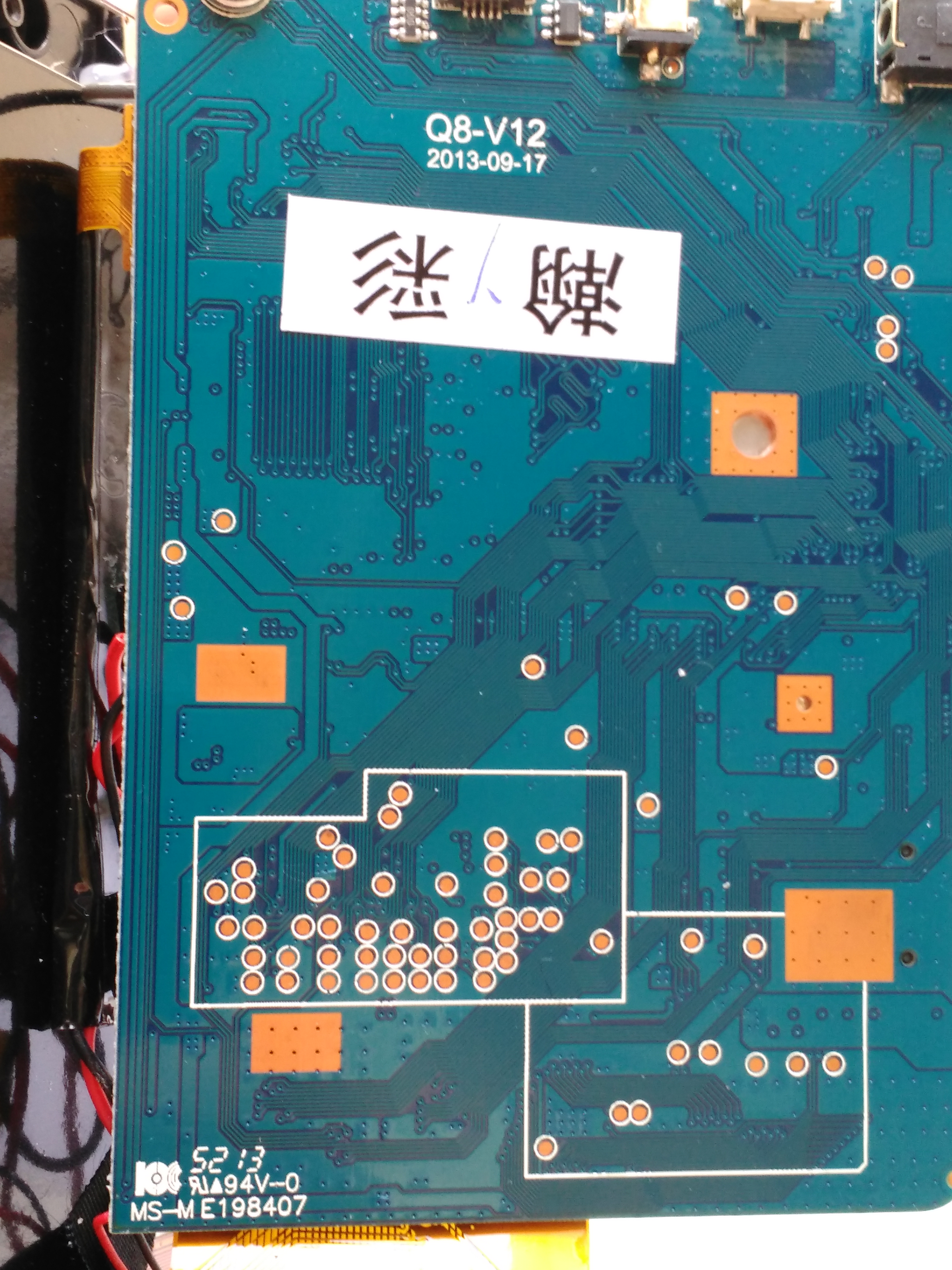

Все прошивки с маркировкой 1680 попробовала, но ни одна не подошла. В лучшем случае тач зеркалит и не работает камера.

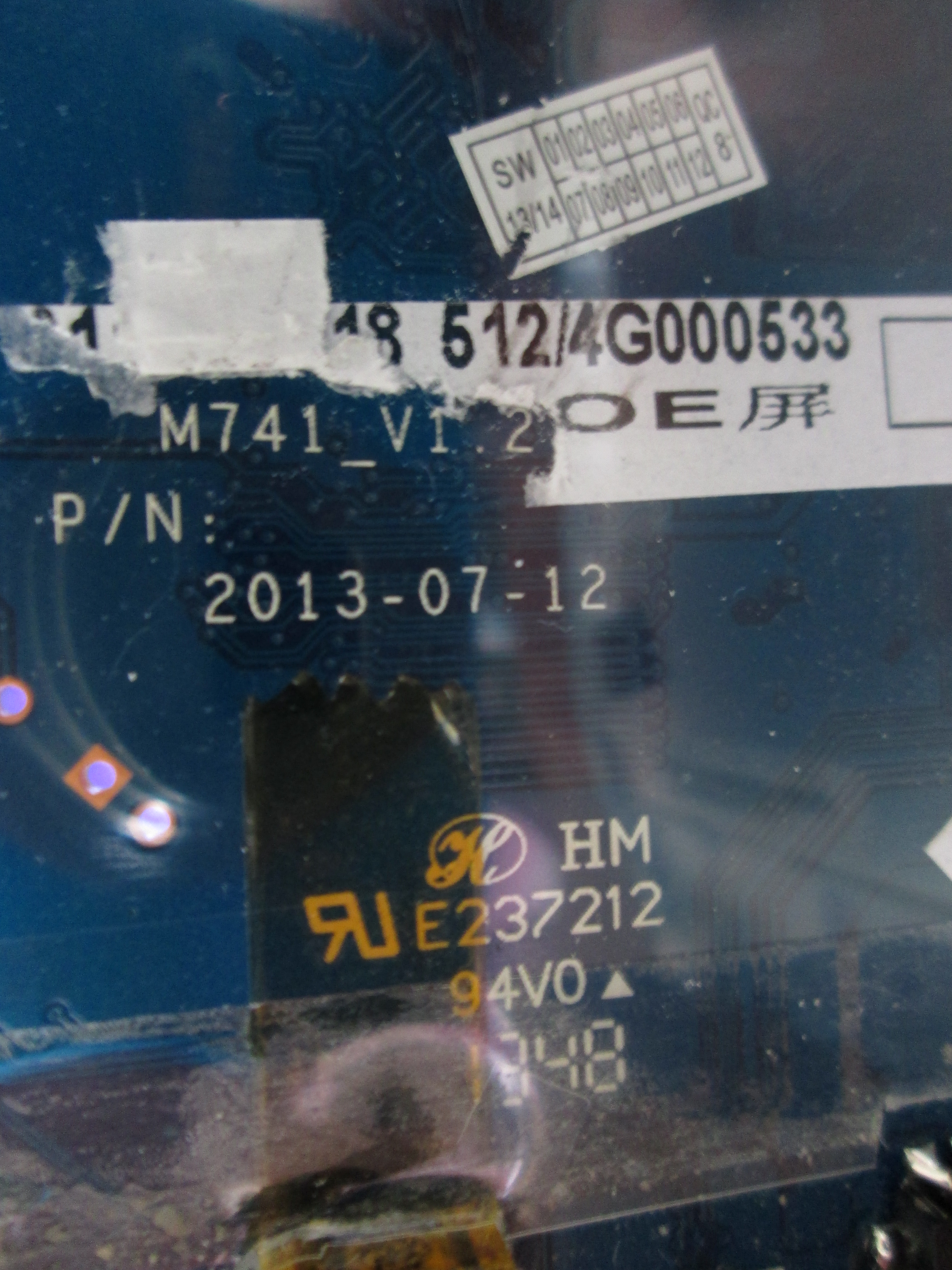

Залезла в планшет ещё раз) Вот что на обратной стороне:
25.05.2015, 13:12
Fish
17.08.2013
33,581
13246
Сообщение от Элинка
прошивки которые нашёл по маркировке: 1, 2, 3, 4, 5
ссылки найдены на забугорных форумах, что в архивах я , думаю прошивки
вот по этому нужно искать A13 M741_V1.2
