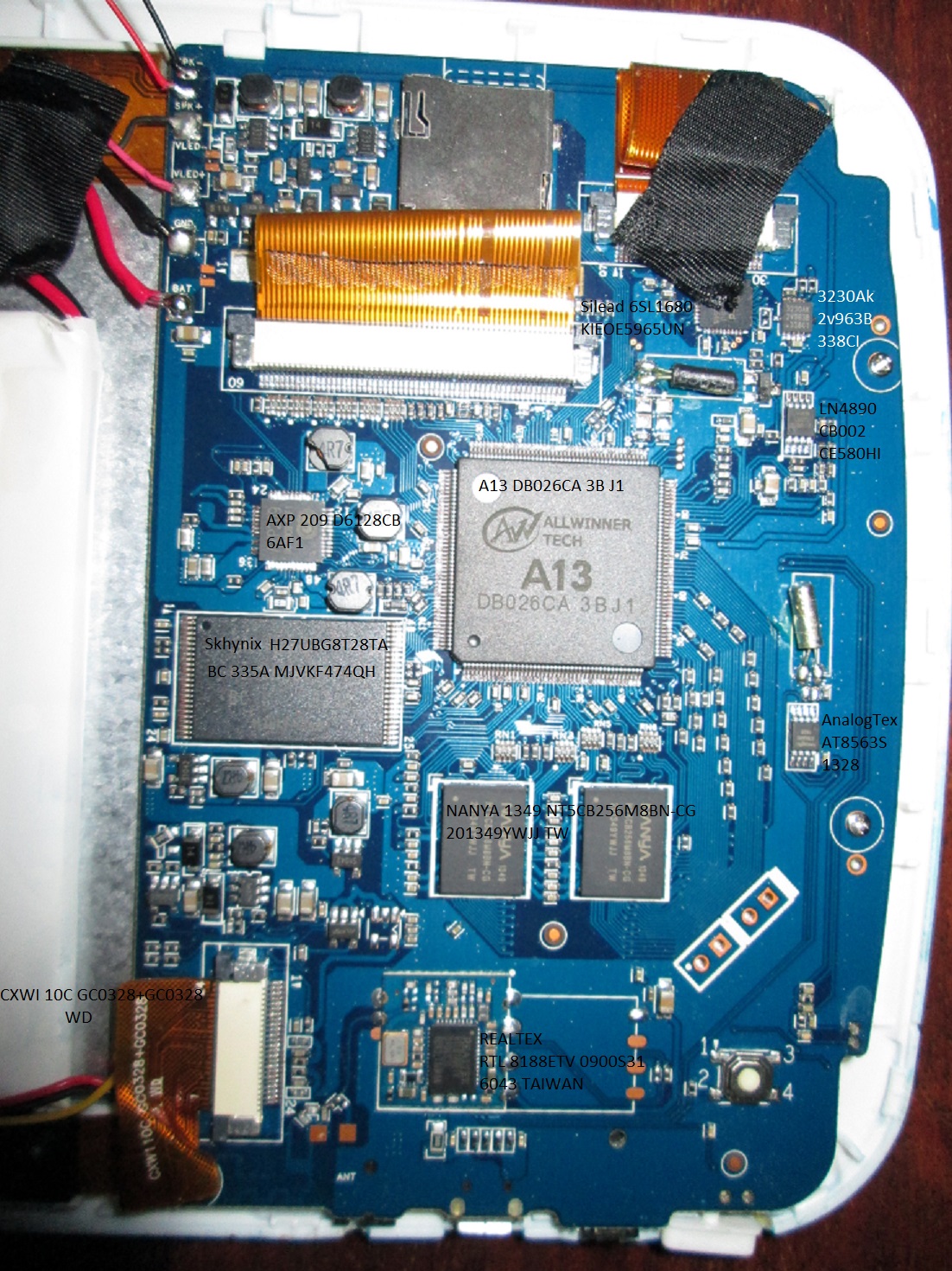

    p.s. разберите планшет, и перепишите всё, что написано на небольших чипах, нужно определить какой у вас контроллер тачскрина, тогда, возможно, получится подобрать прошивку

    Планшет вскрыла, сфотографировала, подписала на фотке все чипы)
  • Старый 20.05.2015, 18:50
    Сообщение от Элинка
    контроллер тачскрина - ilead1680
    wifi- realtek rt1880
    акселерометр - axp 209
    вот теперь можно подбирать прошивку

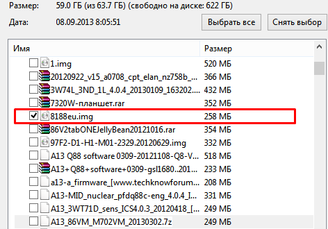

    скачайте прошивку из раздачи 8188eu.img или ещё можно попробовать эту тыц, торрент-файл прикрепил
    начните с 8188eu
    Как прошить китайский планшет на платформе AllWinner A10 / A13
    Cкачать:
    <phrase 1= [rutracker.org].t4495519.torrent
