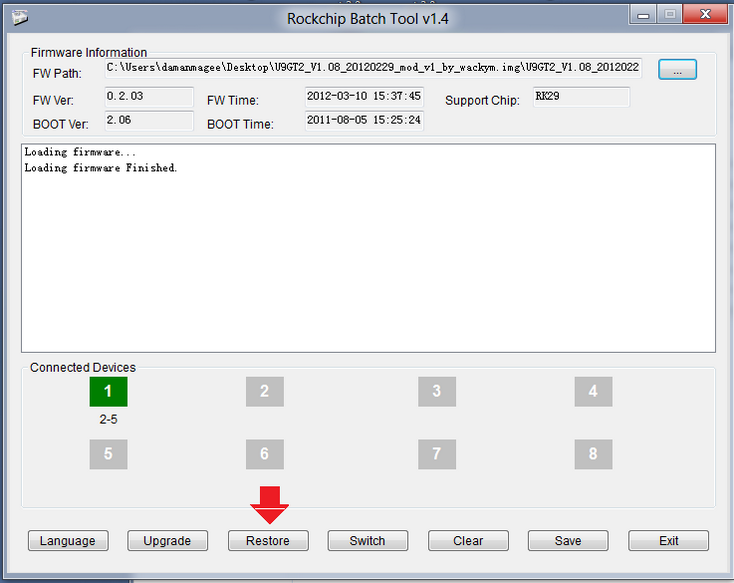

    5. Запускаем Rockchip Batch Tool и видим такое окно:
    Если вы все сделали правильно, то у Вас снизу в Connected device должен гореть квадратик зеленым цветом (как на скриншоте).
    6. Жмем на троеточие в поле FW Path и указываем путь к вашей прошивке в формате *.img.

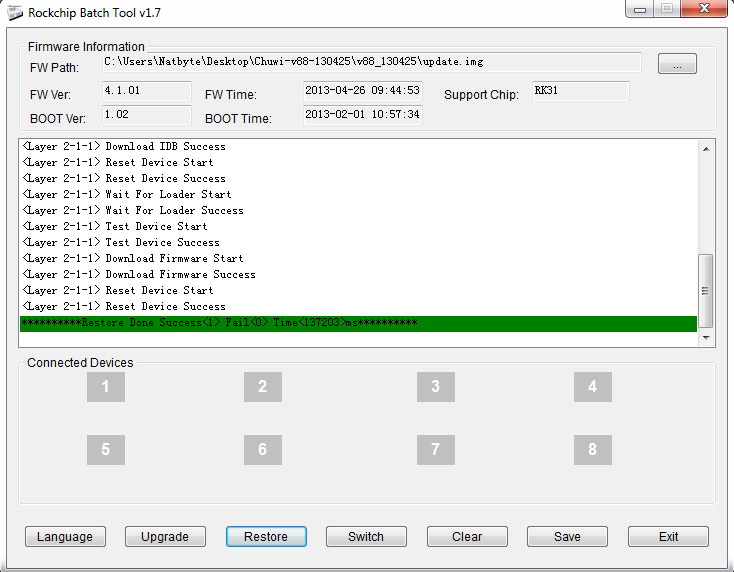

    7. Путь указали к прошивке, теперь нажимаем на кнопку "Restore" и ждем окончания прошивки:
    8. Как только процесс прошивки завершится, ваше устройство перезагрузится. Теперь вы можете отключить его от компьютера и начать использовать.
