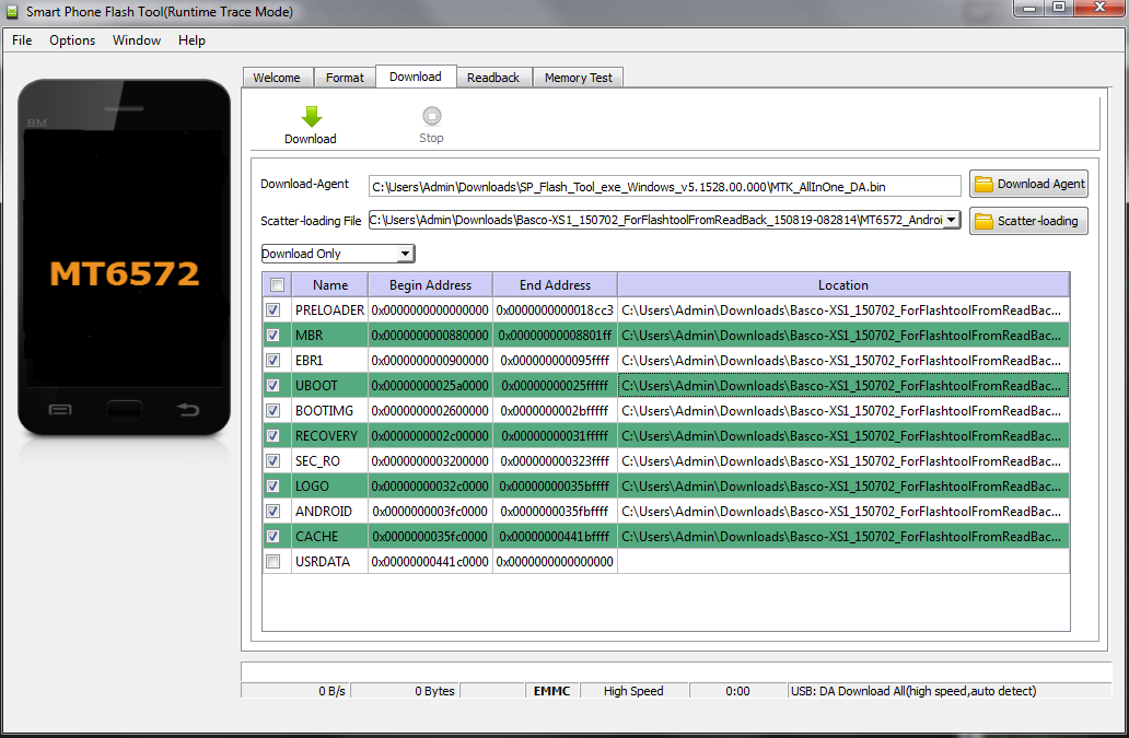

Вчера приходил в ремонт для снятия графического ключа.
Простенько черкну простенькую инструкцию. (Знающий все поймет,
не знающий - не влезай, убьешь!)
1. Подключаем кабель при заблокированном экране.
2. Устанавливаем драйверы adb
3. Из архива с MTKDroidTool берем папку с adb и складываем в корень С:\
4. WIN+R, cmd, Enter
5. В консоли пишем
Код:
cd c:\adb\ и жмем Enter
adb shell жмем Enter
reboot recovery жмем Enter
6. Аппарат "ребутается" и падает в Recovery (Видим поломатого Андрюху и кучку иероглифов).
7. Один раз нажимаем на кнопку "Вкл" - видим меню стандартного Рекавери
8. Wipe data/factory reset.
Сброс прошёл нормуль, IMEI не упали
Сразу после проверки, сбросил ещё раз и слил чистый дамп
Код:
Инфа из MTKDroidTool
Hardware : MT6572
Model : Basco XS1
Build number : ALPS.KK1.MP7.V1.5
Build date UTC : 20150702-115254
Android v : 4.4.2
Baseband v: MOLY.WR8.W1315.MD.WG.MP.V46, 2014/12/08 14:42
Kernel v : 3.4.67 (cenxingcan@alps-desktop) (gcc version 4.7 (GCC) )
#2 SMP Fri Jul 3 20:38:33 CST 2015
На Google Drive положил все, что мне потребовалось и что получилось. Приходите, забирайте.
