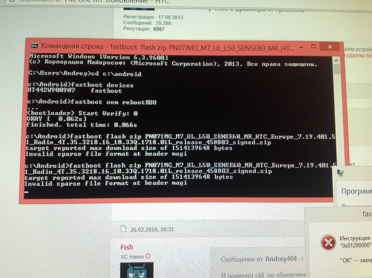

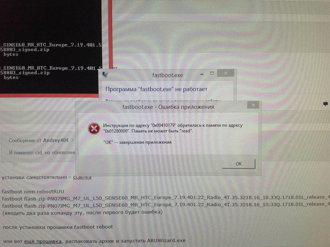

попробуй перекачать архив, не понимаю в чём ошибка, можешь попробовать установить ещё эту прошивку https://cloud.mail.ru/public/2uLt/4rfaWWQSU
Все ровно, не получается.

тогда так:
1. открой загрузчик
2. прошей TWRP recovery (архив с образом во вложении к посту, ввести fastboot flash recovery recovery.img)
3. скачай архив с прошивкой M7_7.19.401.22.zip, помести архив не распаковывая на карту памяти
4. загрузись в TWRP (в меню загрузчика выбрать recovery), сделай wipe -> factory reset
5. установи прошивку -> в TWRP выбрать install -> далее выбрать архив с прошивкой и согласиться с его установкой проведя пальцем внизу экрана
6. выбрать reboot system
