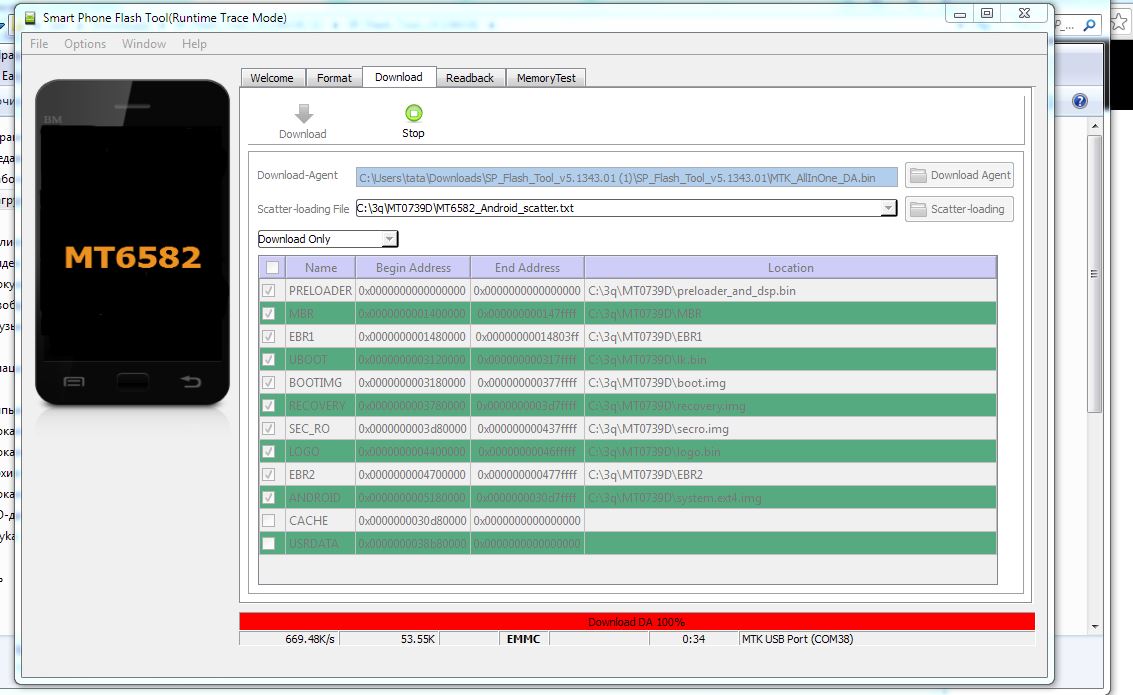

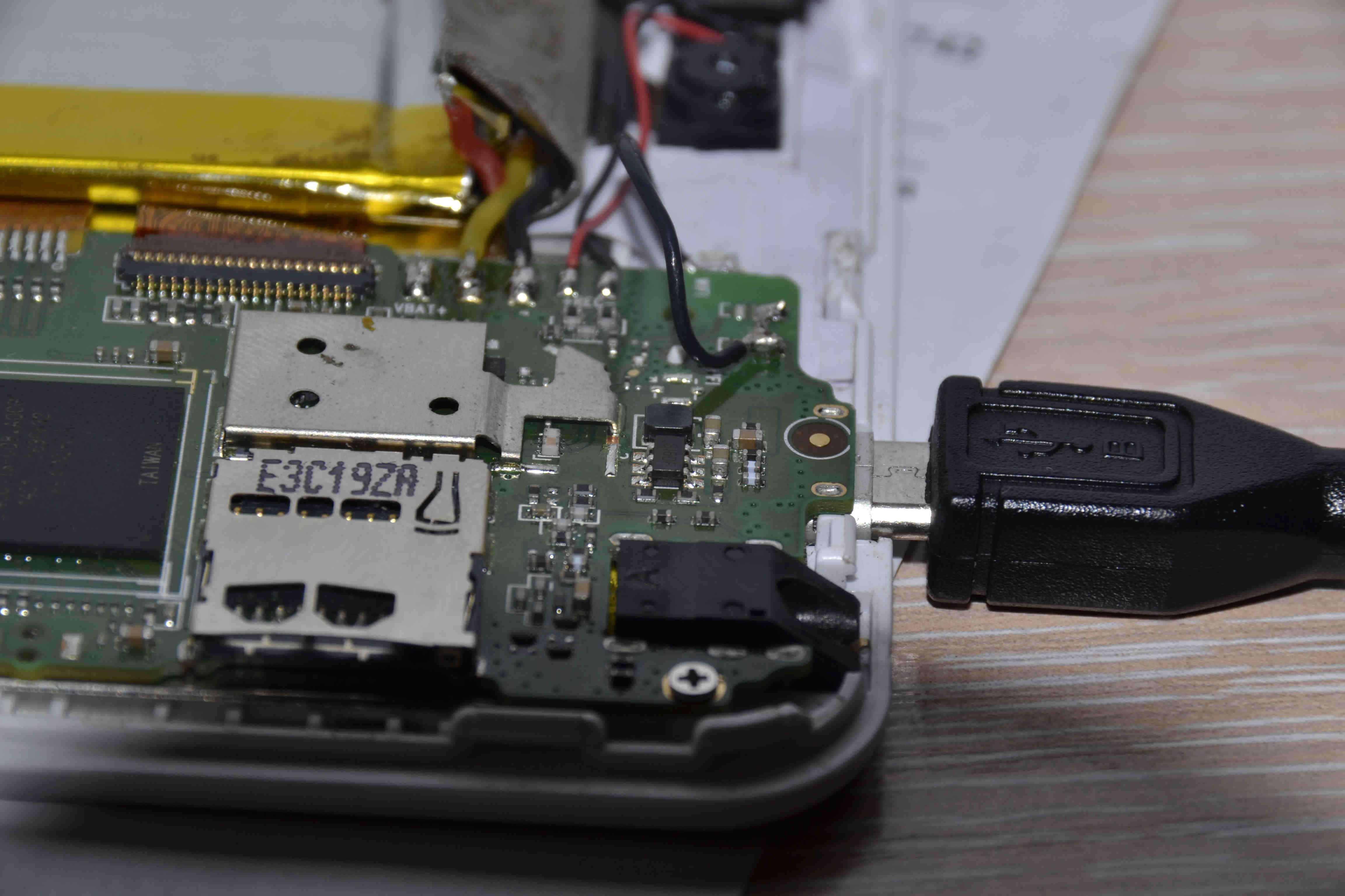

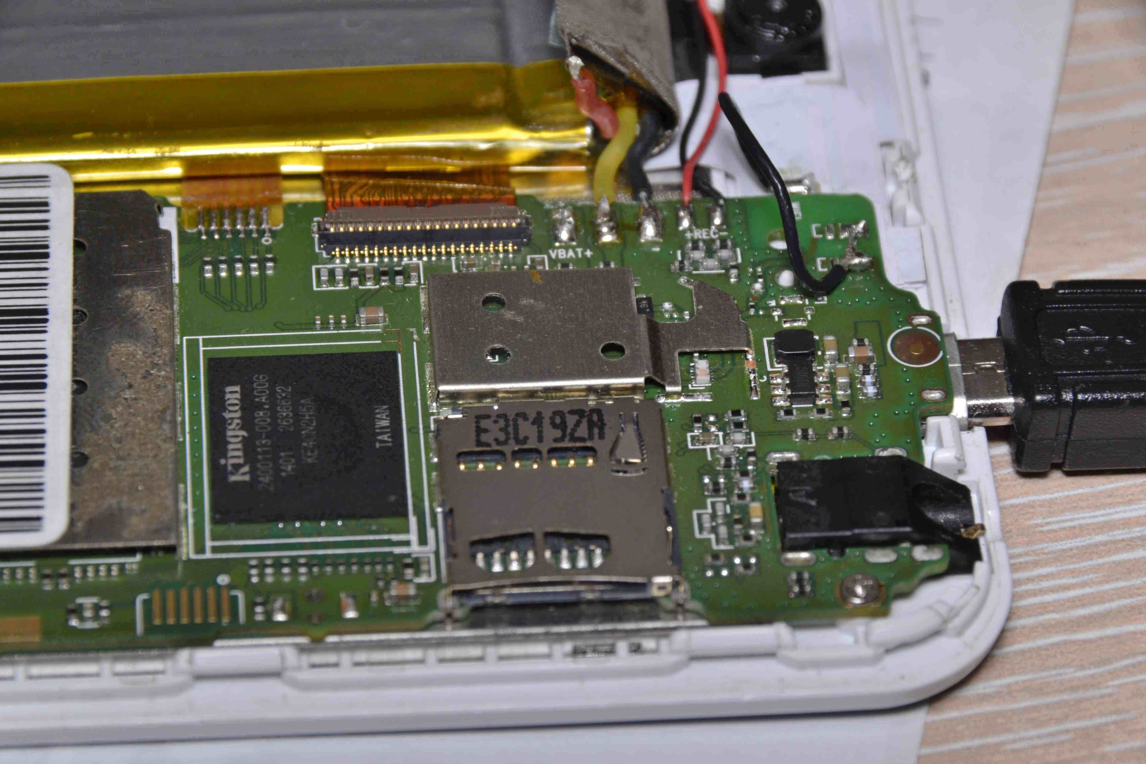

fanil, посмотрел я твоё видео, ты ранее, возможно, залил\стёр не свой preloader, по-этому и получаешь ошибки, да и определяется он как порт, а не preloader
попробуй найти тест-поинт на плате (как это сделать - ютуб в помощь), тогда планшет определиться нормально, как загрузчик (preloader) а не Port, т.е. сработает preloader вшитый в чип, а не в РОМ планшета, планшет нормально определится и ты без проблем прошьёшься
это только мои мысли и опыт, возможно есть и ещё какое-то решение проблемы....
попробуй сделать форматирование (кроме загрузчика), затем целиком залить прошивку (включая preloader)
а если прошивать в режиме firmware-upgrade (галочка на preloader должна тоже стоять) какую тебе ошибку флэштул выдаёт?
тест -поинт ?
