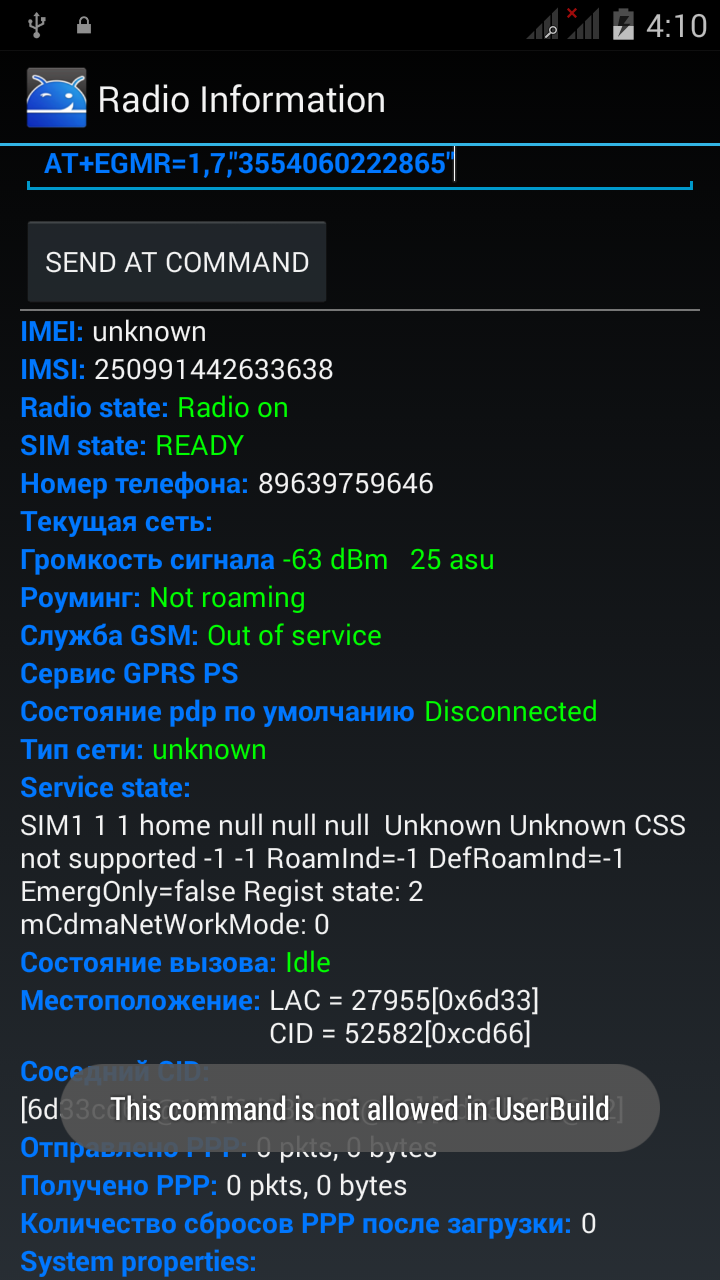

Сообщение от чипега
возвращай,способы я тебе дал
1- В телефоне набираете *#*#3646633#*#* - после набора последней звездочки сразу попадете в инженерное меню
2- Под вкладкой "Соединения" ("Connectivity") выбираем Информация CDS ("information CDS")
3- Выбираем Radio Information
4- Выбираем Phone1 (для первого imei)
5- вверху в командной строчке, которая начинается с “AT+” удаляем +, потом заного ставим + и выбираем “AT +EGMR=1,7,"" (где в "" вводить IMEI 1 sim) (должно выглядеть так AT+EGMR=1,7,”xxxxxxxxxxxxx" (всесто xxxx ваш imei)
6- нажать send command
7- должны увидеть сообщение "sent to mSend".
8-Далее возвращаемся и выбираем “Phone2
9-вверху в командной строчке, которая начинается с “AT+” удаляем +, потом заного ставим + и выбираем “AT +EGMR=1,10,”" (где в "" вводить IMEI 2 sim)
10-нажать send command, перегружаем телефон
11-Набираем *#06# ,для того , чтобы проверить свои IMEI.
всё правильно а почему ошибка не пойму
