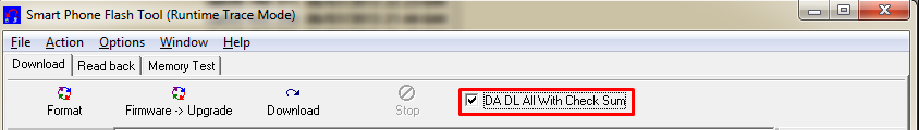

Доброго времени суток..Fhilips w6500..Началось все с того,что стали вылетать сообщения о том ,что приложения остановлены.Затем я скачал прошивку,флештул,прошил,-результата ноль..То есть он остался таким как был до прошивки(номера,фотки и т.д.)Пробовал по разному шить с форматом и без,с батарейкой и без,разными версиями флештула,и из под родного рекавери..выдавал ошибку 1041,и лишь на версии 5.1408 прошился до зеленой галочки со словом "ок",но рано я обрадовался...когда он включился,он был в таком же состоянии,как до прошивки....Подскажите,что это за *полтергей* такой???
галочка на usrdata стояла? попробуй вайпы в рекавери сделать
