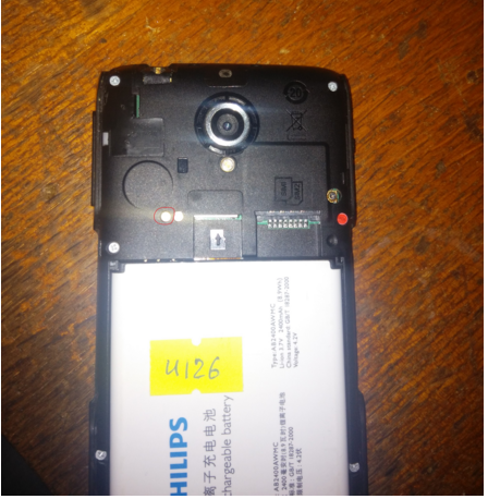

    Ютуб мне не помог. Я даже не понимаю, по каким признакам искать тест-поинт. Особенно для этой модели. Предполагаемый тест-поинт я попытался замкнуть, но все тоже самое.

    Если телефон кирпич и при прошивке выдаёт ошибку 4032, необходимо замкнуть тестпоинт на землю.

    Средневековым методом. Беру булавку, распрямляю ее и прислоняю один конец к тест-поинту, второй к "массе" - корпус сим-карты, SD карты и контактом рядом с тест-поинтом. Но чую, что-то я делаю не так.
