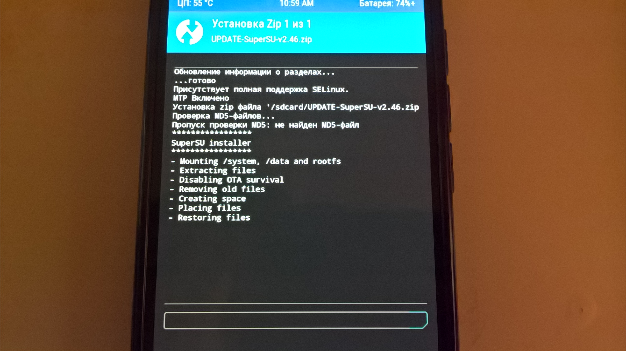

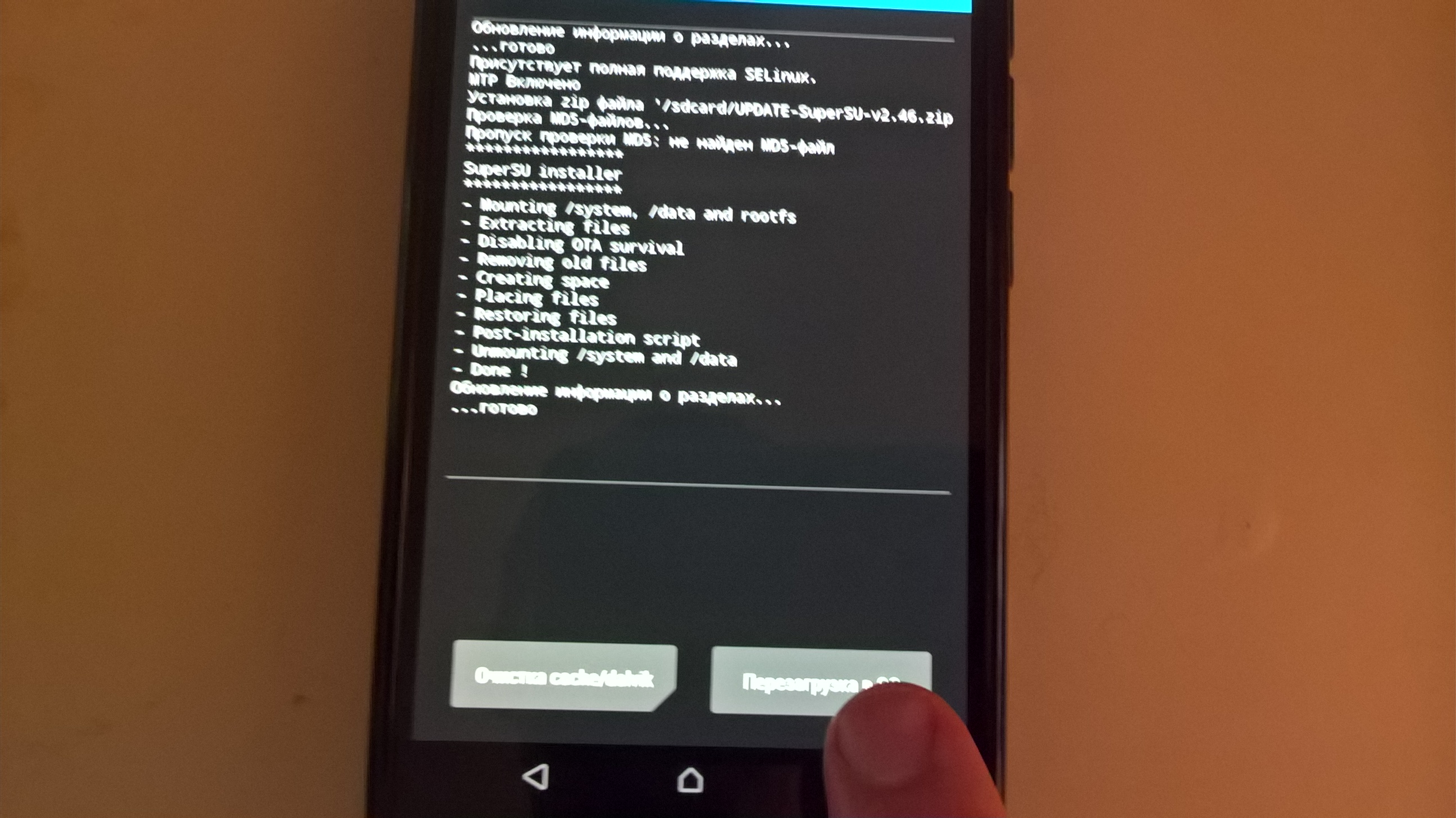

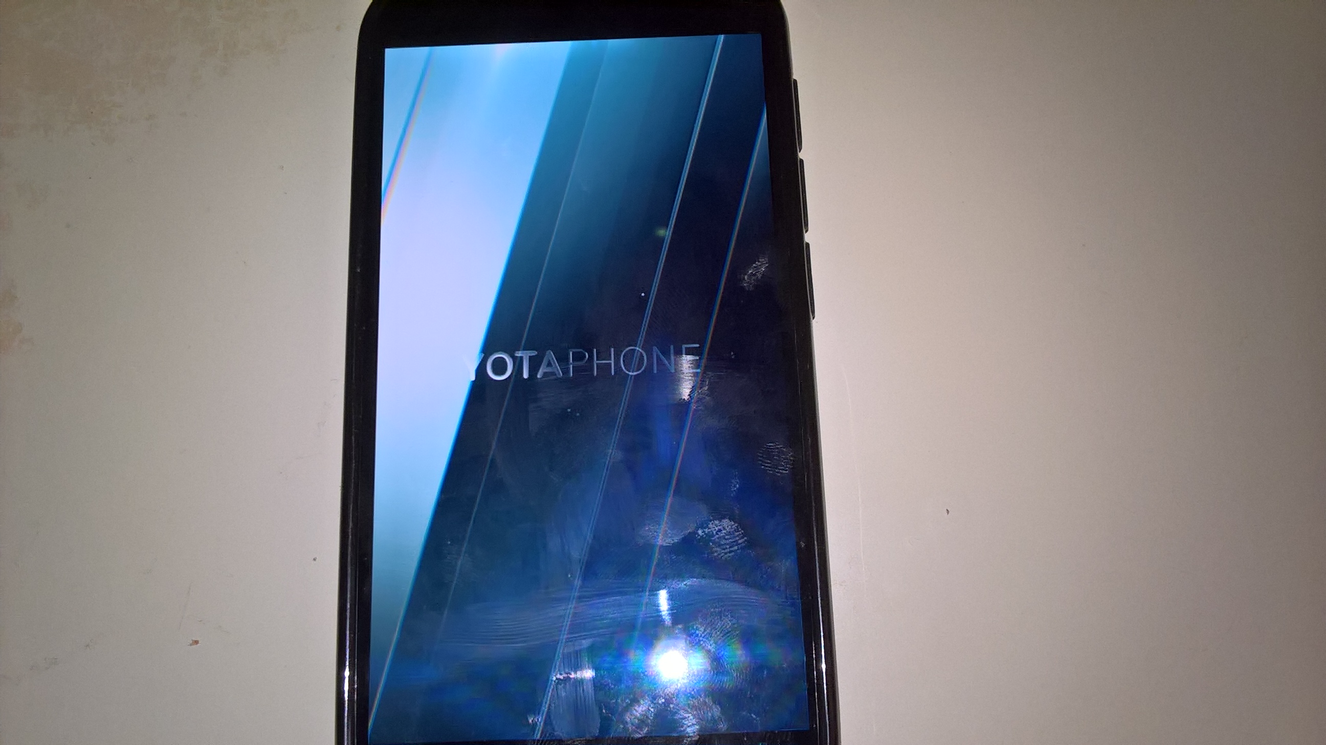

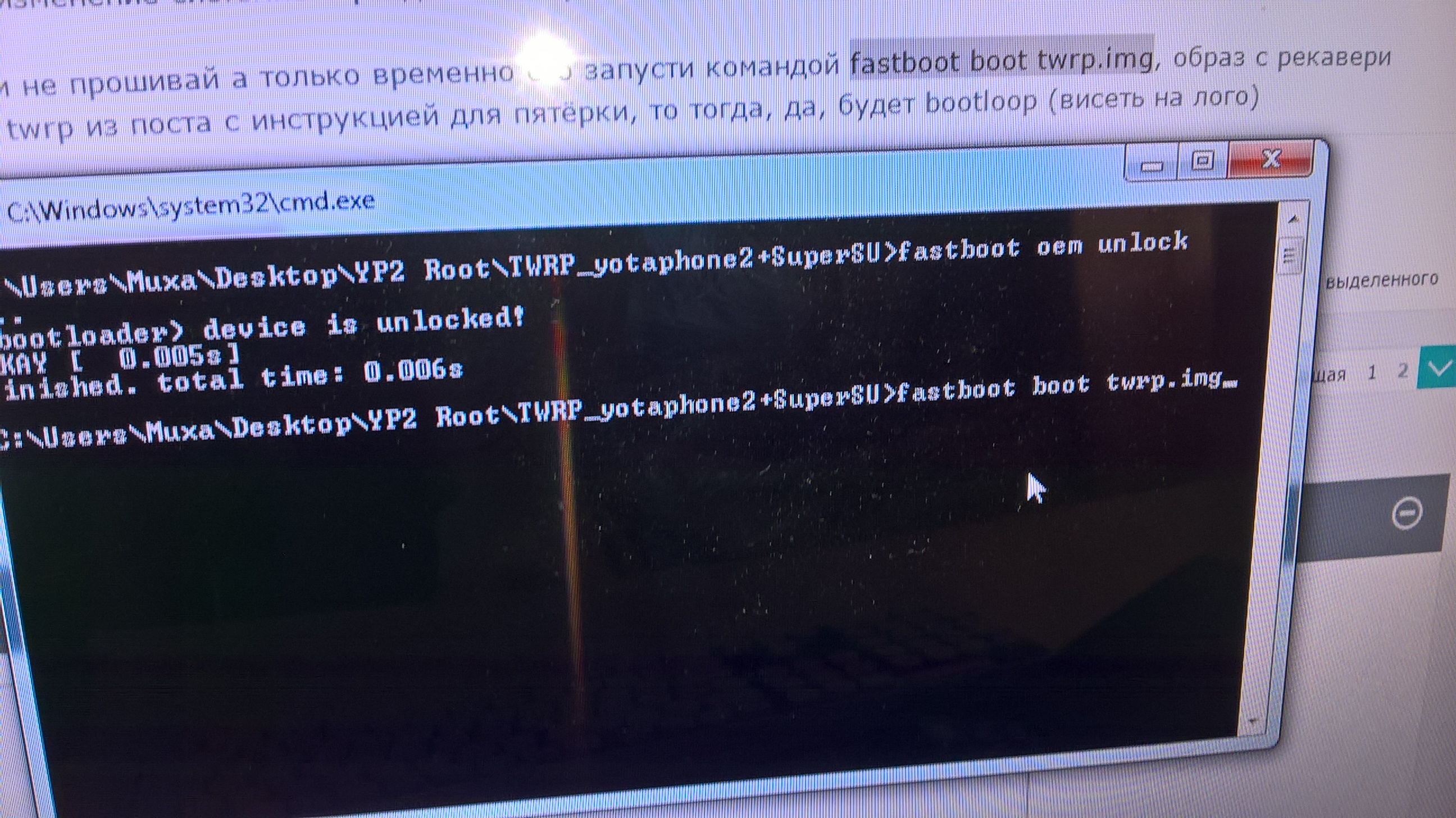

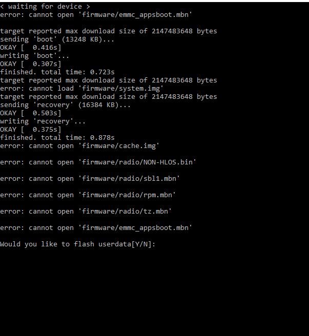

в смысле? запускается только командой или ты его прошил?Сообщение от lp2306Теперь могу включить либо рекавери TWRP либо режим загрузчика
попробуй в TWRP сделать wipe -> factory reset, если не поможет, то, тогда прошивайся -> https://mdforum.su/showthread.php?p=126614

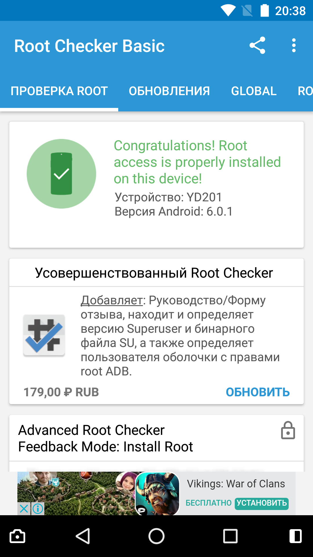

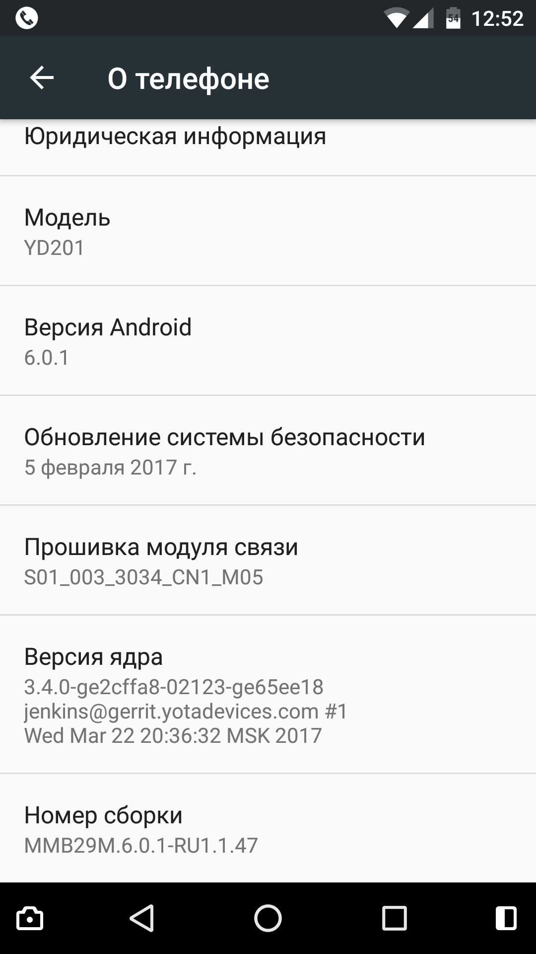

Резервирование данных - поразительная вещь, всем рекомендую прежде чем лезть во всякие прошивки и прочее. Вот как-то так, скрин с версией Android вкладываю.
, значит старый SuperSU был не совместим с 6м Yotaphonom
