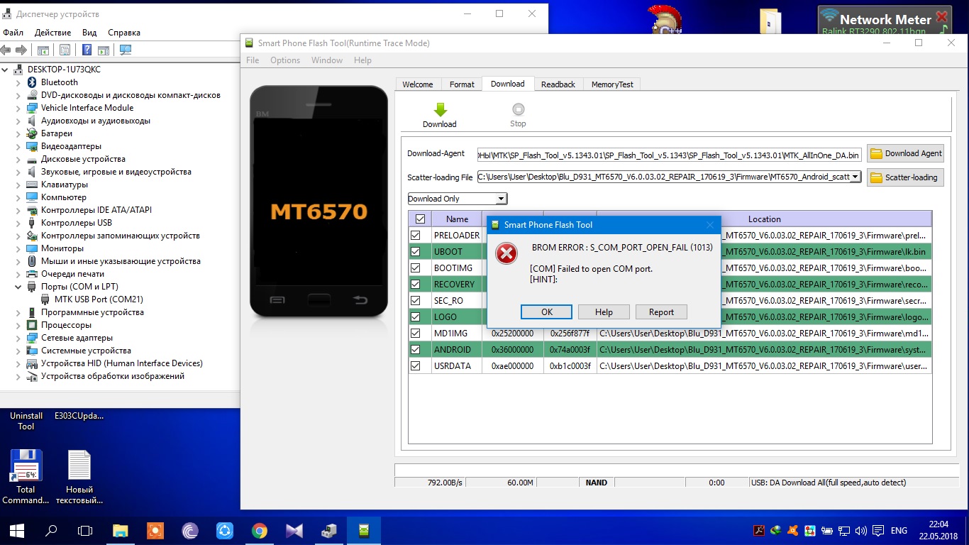

Добрый день!
У меня ошибка выскакивает:
Что делать, подскажите?

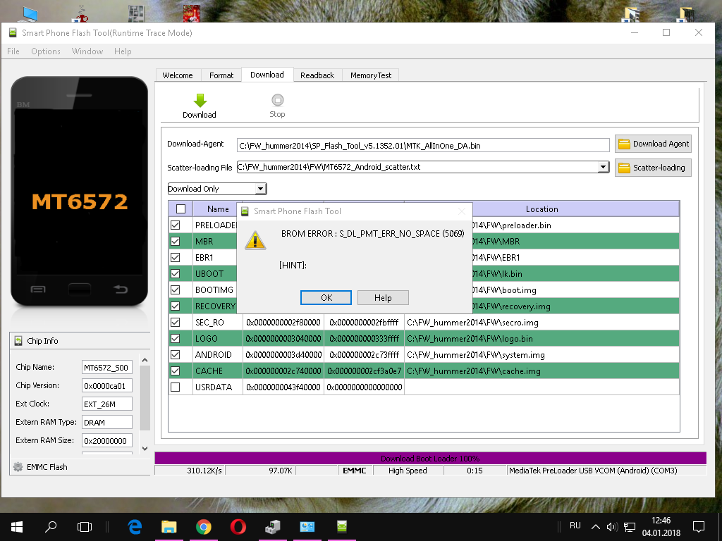

цитата с другого ресурса:
На текущий момент вердикт, что это аппаратная проблема.
Наблюдения:
Если делать Format, то вылезет ошибка S_PART_NO_VALID_TABLE (1037) и при этом говорится, что нужно сделать Download для создания таблицы разделов.
Firmware Upgrade не дает делать -> опять же из-за ошибки 1037
Можно сделать Download одного только прелоадера. Загрузка любого другого раздела выдает ошибку 5069
От версии скаттера не зависит.
От размера раздела FAT тоже не зависит.
Можно сделать Manual Format - дает, но в пределах UA Size. После этого попытка залить любой раздел снова заканчивается ошибкой 5069.
Скорее всего это особенность флешпамяти - бывают такие случаи, когда ни форматирование, ни низкоуровневое форматирование не дает никакого эффекта - на флешке остаются файлы как есть.
