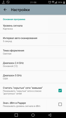

а попробуй так:Сообщение от FORWARD20Cпасибо огромное за помощь! Получилось перепрошить телефон через рековери, андроид 6 номер сборки MRA58K версия V30а, единственное я думал что у меня пройдет проблема с вифи, но она так и осталась, телефон видит сети вифи но не подключается к ним, когда подключаюсь написано "сохранено"потом "ошибка подключения к вифи" и так по кругу сохранно- ошибка подключения к вифи, и бывает на несколько секунд подключается и снова отрубается в чем может быть дело? модуль приказал долго жить? пробовал на разных роутерах и операторах без изменений так не подключился.
p.s. wi-fi manager устанавливается из TWRP, архив прикрепил
попробуй ещё кастомом прошиться, например Resurrection Remix, вот ссылка, архив качать для своей модели (в имени d850), установка из TWRP, перед установкой сделать вайпы в рекавери
вот отдельно модем (radio) для прошивки 30a D850, установка из twrpCкачать:
wifi+manager.zip
