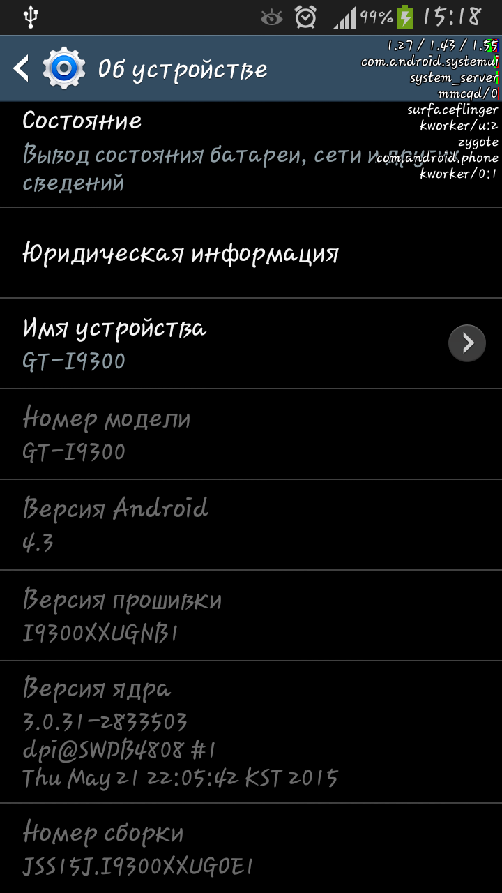

Помогите найти\сделать кастомную прошивку. Если есть такая возможность то с андроидом 5.1 и выше. Заранее спасибо
samsung galaxy s3 GT-I9300
android 4.3 (JELLY BEAN)

кастомное рекавери стоит? могу предложить установить CyanogenMod 13 (Android 6.0.1)
1. Прошиваешь TWRP recovery с помощью Odin, как и обыкновенную прошивку выбрав tar-файл в поле AP ссылка на образ https://dl.twrp.me/i9300/
2. Скачиваешь архив с прошивкой и gapps, помещаешь их на карту памяти.
3. Загружаешься в TWRP (звук вверх + питание + домой)
4. Делаешь бэкап EFS (ОБЯЗАТЕЛЬНО!) в TWRP выбрать Backup -> отметить галочкой EFS и провести пальцем внизу экрана.
5. Делаешь Wipe -> advanced -> отметить cash, system, data, dalvic и провести пальцем внизу экрана
6. Устанавливаешь прошивку -> выбрать Install -> выбрать архив с прошивкой -> провести пальцем внизу экрана, таким же образом установить и архив с gapps.
7. После установки gapps выбрать пункт reboot system. Дождаться первой очень долгой загрузки в систему и произвести первоначальные настройки. Пользоваться.

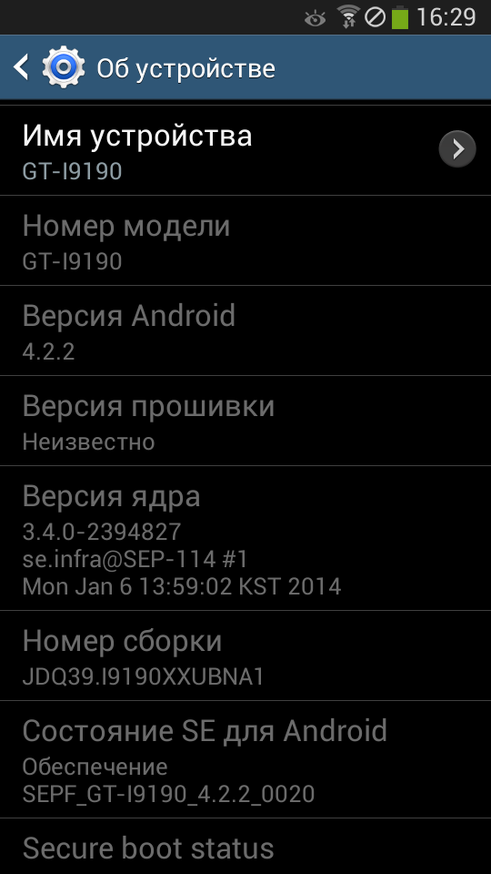

samsung gt- i9190
4.2.2
помогите прошить на 5 андроид

1. Прошиваешь TWRP recovery с помощью Odin (как и обычную прошивку выбрав файл в поле AP)
2. Скачиваешь архив с прошивкой по этой ссылке и помещаешь его не распаковывая в корень карты памяти.
3. Устанавливаешь прошивку по этой инструкции: https://mdforum.su/showthread.php?t=2373
