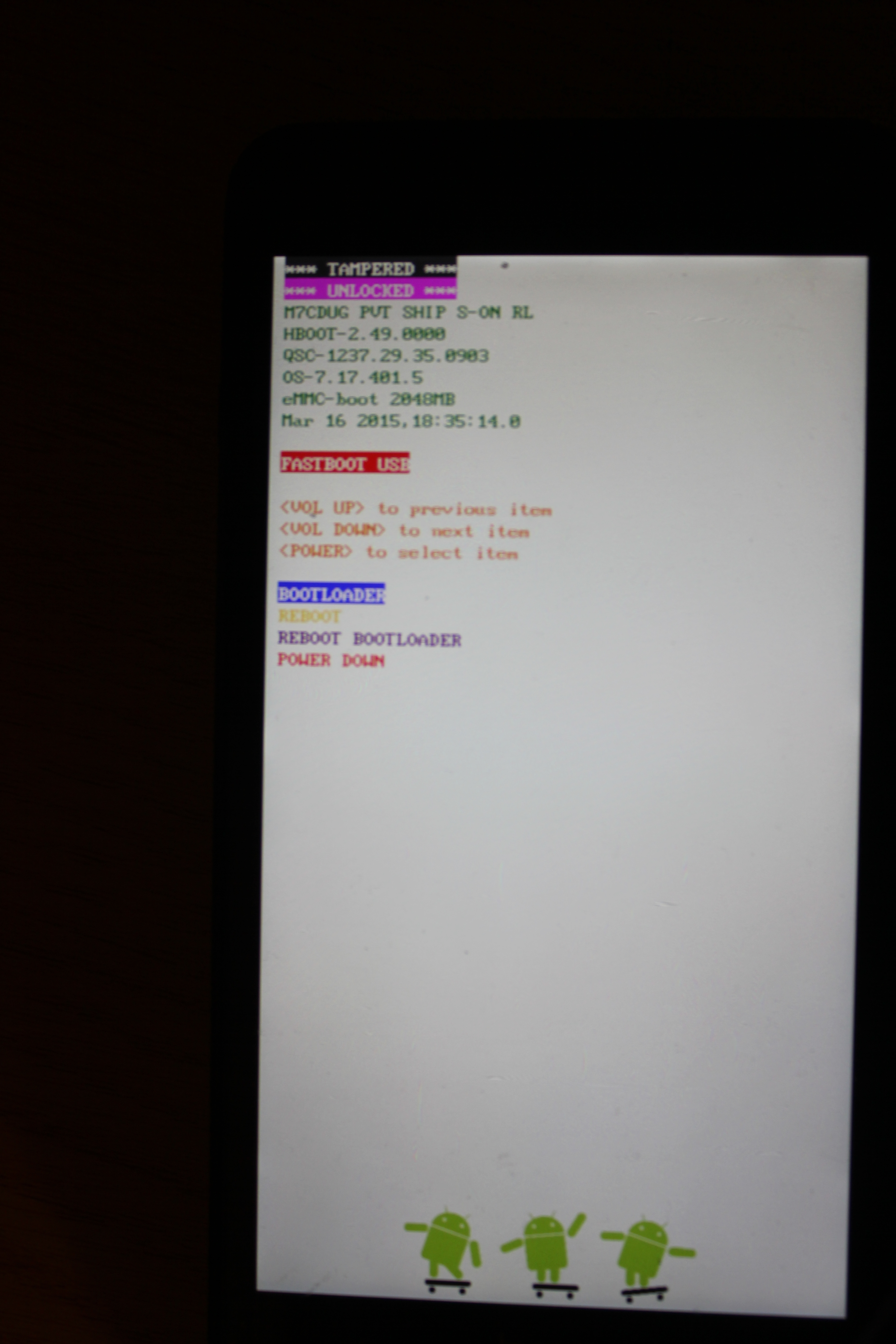

отсюда, помещаешь его на sdcard
3. Грузишь телефон в Fastboot, подключаешь к ПК.
4. Скачиваешь архив из вложения к посту, распаковываешь, запускаешь файл flash_recovery.bat, прошьётся рекавери. (сделал батник, чтобы ты не напрягался с консолью и вводом команд)
5. Загружаешься в Hboot, выбираешь Recovery, загрузится TWRP.
6. В TWRP тапаешь по пункту Install, далее находишь архив с SuperSU, тапаешь по нему и устанавливаешь проведя пальцем снизу экрана.
7. В главном меню рекавери выбираешь reboot -> reboot system, всё.
