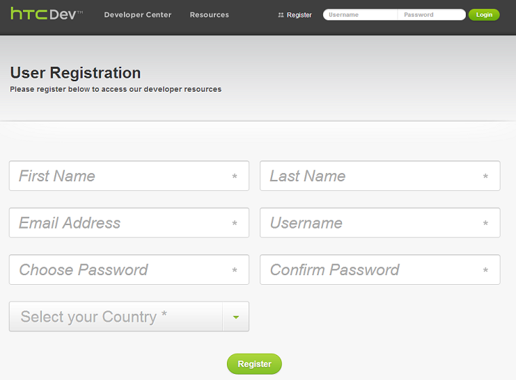

3. Далее вам надо будет зарегистрироваться на сайте http://www.htcdev.com/ (если вы, конечно, еще не зарегистрированы там). Нажмите Register и введите свои данные, после чего проверьте свой email для подтверждения регистрации.

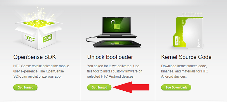

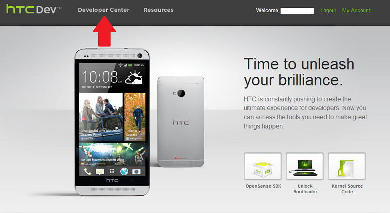

4. После того как вы зарегистрировались и вошли в свой аккаунт, на главной странице войдите в Developer Center и выберите Unlock Bootloader, нажав кнопку Get Started.

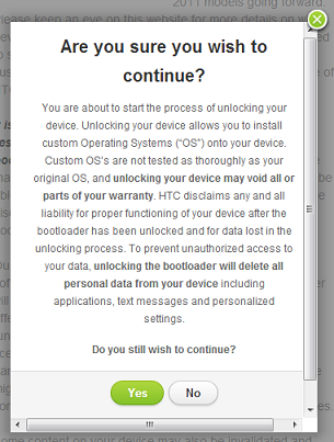

5. На следующей странице в выпадающем списке Select Your Device справа страницы, прокрутите в самый низ и выберите All Other Supported Models и нажмите кнопку Begin Unlock Bootloader, после чего перед вами появится окно в котором вам надо согласиться с условиями. Нажмите Yes в первом окне и поставьте обе галочки в следующем нажав в конце Proceed to Unlock Instructions. Не закрывайте страницу после этого, это очень важно!.

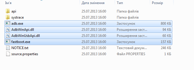

6. Распакуйте скачанный ранее platrom-tools.zip. Здесь нам надо скопировать 4 файла: adb.exe, AdbWinApi.dll, AdbWinUsbApi.dll, fastboot.exe.

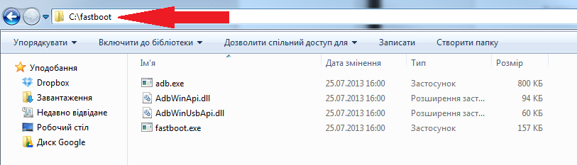

7. Создайте на диске C:\ (обязательно на диске C:\) папку и назовите её fastboot, а затем скопируйте в неё те четыре файла упомянутые в пункте 6 (adb.exe, AdbWinApi.dll, AdbWinUsbApi.dll, fastboot.exe).

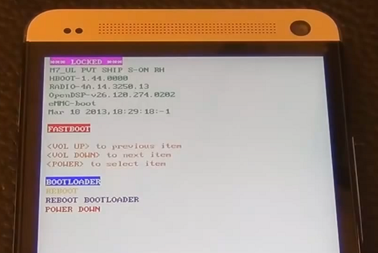

8. Запустите телефон в режиме fastboot. Дла этого отключите питание на устройстве, и одновременно удерживайте кнопку питания и уменьшения звука. Должно появиться меню, в котором можно управлять меню с помощью кнопок громкости. Выберите FASTBOOT и нажмите кнопку питания для выбора.
9. Теперь ваше устройство находится в режиме fastboot (скриншот ниже). Оставьте телефон в таком режиме и подключите его к компьютеру через USB.

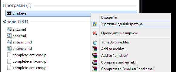

11. На появившеся странице мы уже позаботились обо всем что от нас требуется в Step 5 (скопировали необходимые файлы в папку fastboot на диске C), так что сразу переходите к Step 6, где нам надо будет запустить коммандную строку (Command Prompt). Для этого нажмите Пуск на компьютере и в поле поиска введите cmd, выберите в результатах поиска cmd.exe и запустите в режиме администратора (правый клик по иконке cmd.exe ---> в режиме администратора).

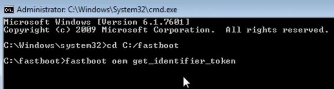

12. Теперь нам надо указать путь к fastboot папке которую мы создали на диске C. Для этого наберите в командной строке cd C:/fastboot и нажмите Enter. Все мы в папке C:/fastboot.
13. Теперь нажмите Proceed to Step 8 на htcdev.com и введите в командной строке fastboot oem get_identifier_token, нажмите Enter.

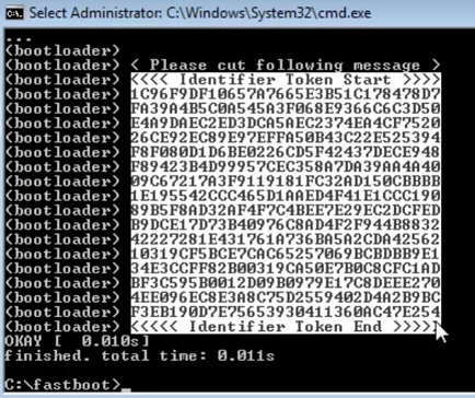

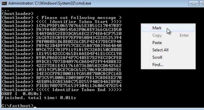

14. Перед вами появится этот самый identifier token, который вам надо будет скопировать. Для чего наведите курсор мышки на окно командной строки, нажмите правую кнопку мыши и выберите из появившегося меню Mark.
15. Теперь выделите скопируйте токен, так как показано на картинке внизу. Убедитесь что вы захватили выделением <<<< Identifier Token Start >>> вначале, и <<<<< Identifier Token End >>>>> в конце. Не закрывайте командную строку после этого, просто сверните её!

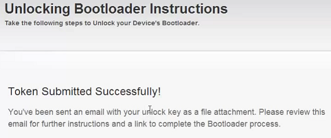

17. После этого вы должны увидеть сообщение об успешной отправке токена, и о том что на ваш email (указанный при регистрации) отправлен ключ разблокировки (unlock key) в виде прикрепленного к письму файла.

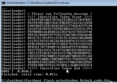

19. Скопируйте только что скачанный Unlock_code.bin в созданную нами ранее папку C:/fastboot и снова откройте командную строку и наберите там следующую команду fastboot flash unlocktoken Unlock_code.bin (последняя строка на скриншоте ниже). Нажмите Enter.

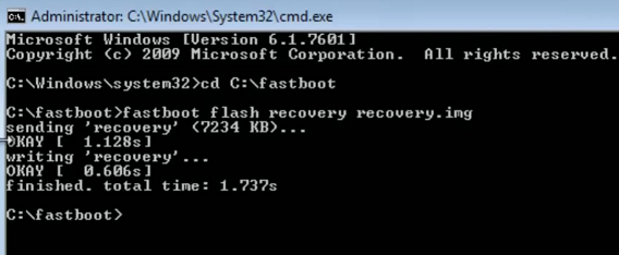

8. После этого наберите следующую команду fastboot flash recovery recovery.img и нажмите Enter. Clockworkmod Recovery будет установлен на ваше устройство.12. Теперь нам надо указать путь к fastboot папке которую мы создали на диске C. Для этого наберите в командной строке cd C:/fastboot и нажмите Enter. Все мы в папке C:/fastboot.

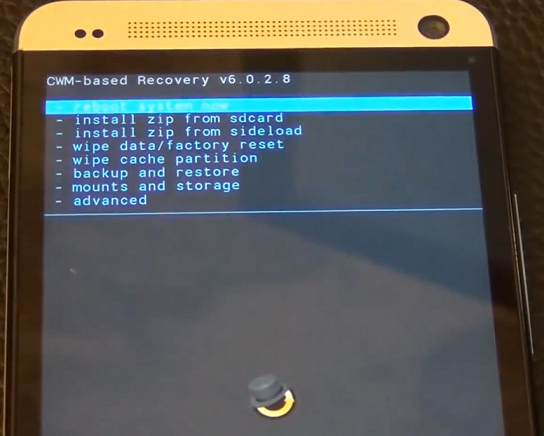

11. Теперь вам надо загрузить телефон в режиме RECOVERY. Для этого выключите питание на устройстве и затем одновременно удерживайте кнопку питания и звука вверх. В появившемся меню выберите (для навигации используйте кнопки регулировки громкости, ввер/вниз) RECOVERY и нажмите питание для выбора. Устройство перезагрузится в режим RECOVERY.

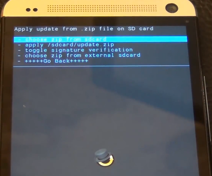

12. В новом меню используйте кнопки регулировки громкости для навигации и кнопку питания для выбора. Выберите пункт Install zip from sdcard.
13. В следующем меню выберите choose zip from sdcard.

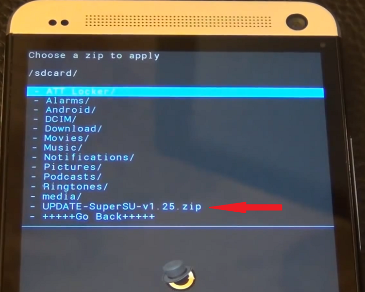

14. Теперь выберите сброшенный вами ранее на внутреннюю sd карту, SuperSU файл и нажмите кнопку питания для выбора.

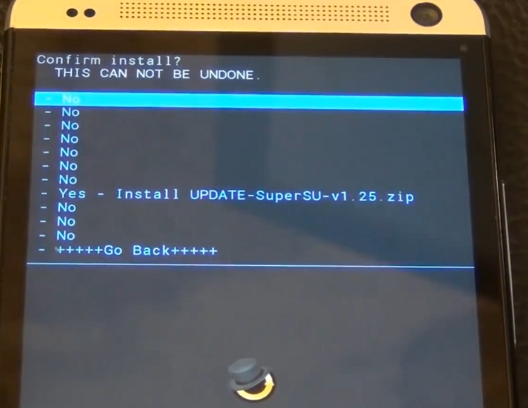

15. В следующем меню выберите Yes - Install UPDATE-SuperSU-v1.65.zip и нажмите питание. Начнется процесс установки, телефон перезагрузится.
