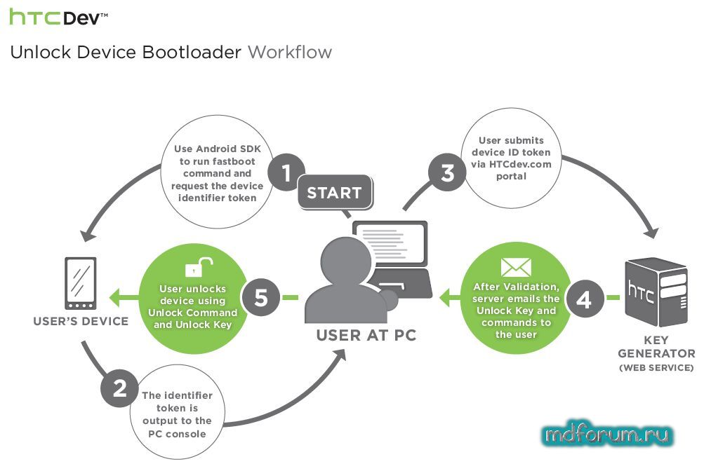

Как происходит разблокировка, графический вариант

1. Регистрируемся на http://htcdev.com/ и устанавливаем adb и fastboot драйвера
2. Извлекаем и устанавливаем занова аккум. батарею. (В телефонах где нельзя извлечь батарею находим в настройках пункт "Быстрая загрузка" и снимаем с него галочку)
3. Зажимаем одновременно и держим кнопки питания и уменьшения громкости,попадаем в меню.
4. При помощи клавиш звука выбираем пункт Fastboot и жмем кнопку питания.
5. Подсоединяем телефон к ПК с помощью USB-кабеля.
6. Скачиваем из вложений внизу данного сообщения архив platform-tools.zip
7. Создаем папку на диске "C" (к примеру C:/Android) и копируем в нее файлы: adb.exe, AdbWinApi.dll, fastboot.exe. Данные файлы можно найти в скачанном архиве, в папке platform-tools
8. Открываем командную строку (Пуск > Все программы > Стандартные > Командная строка)
9. Вводим в командной строке cd c:/Android и жмем ввод на клавиатуре.
Затем запустите телефон в режиме fastboot. Для этого выключите телефон, затем включите удерживая кнопку питания и звука вниз. Должно появиться меню, в котором нужно выбрать пункт FASTBOOT c помощью кнопок громкости и подтвердить выбор нажатием на кнопку питания. Подключите телефон к ПК.

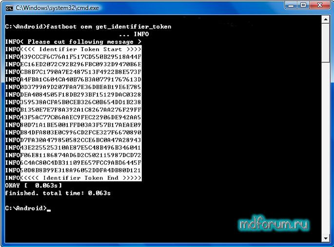

10. Затем в командной строке вводим fastboot oem get_identifier_token и тоже жмем ввод.
11. После этого мы видим такое окно с нашим ключом:
ключ должен начинаться <<<< Identifier Token Start >>>> и заканчиваться <<<<< Identifier Token End >>>>> . Копируем его.

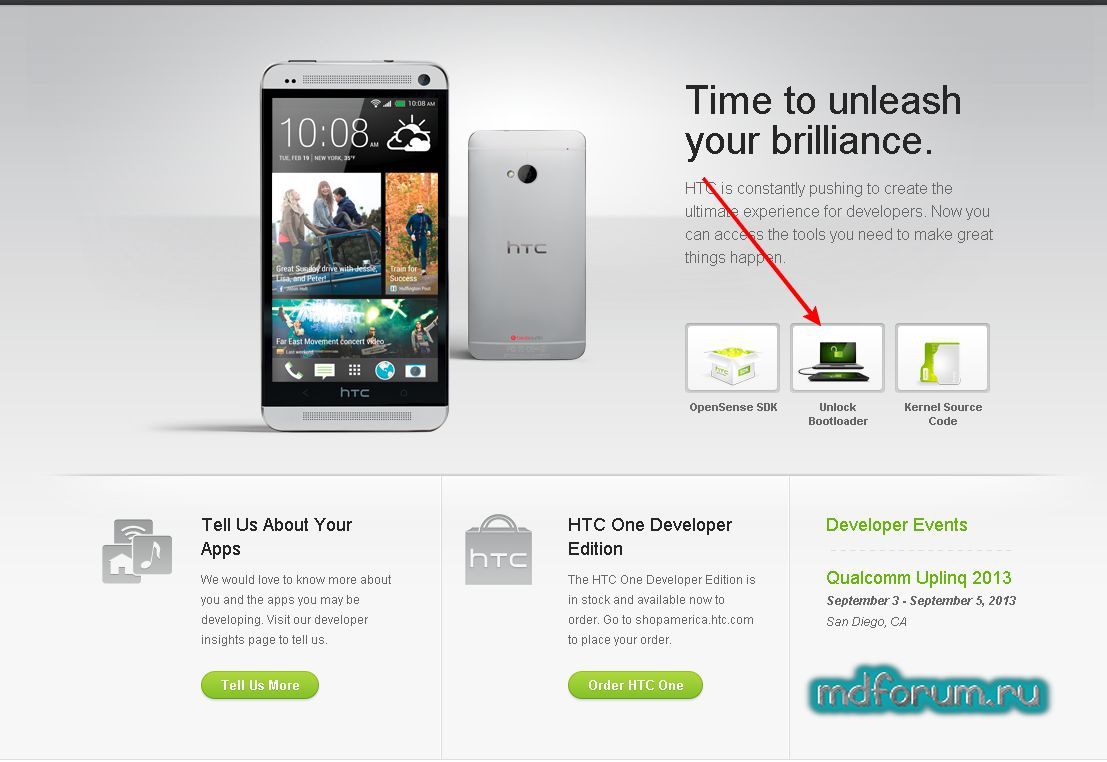

12. Переходим на сайт http://htcdev.com/ и тыкаем сюда:
13. Там выбираем свою модель телефона и жмем "Begin unlock bootloader"

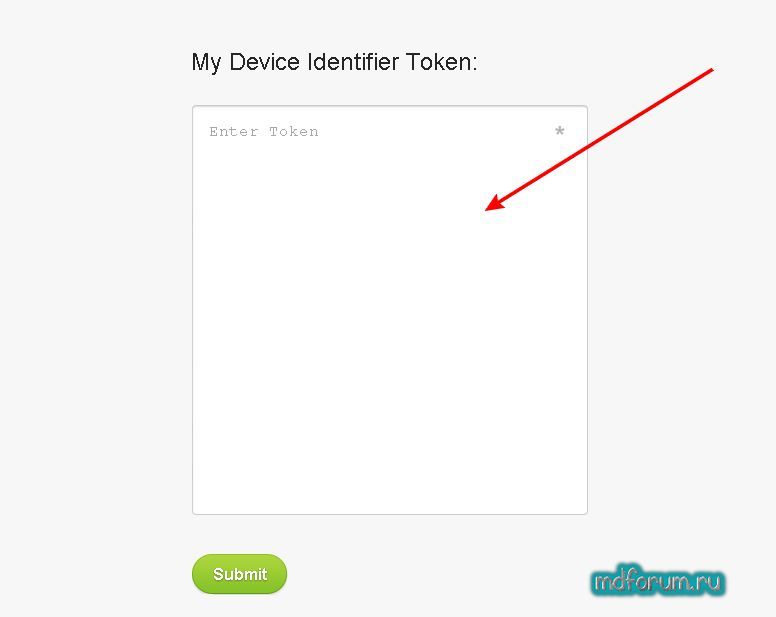

14. Пролистываем все до Step 10, вставляем в поле My Device Identifier Token ваш ключ, и нажимаем Submit.
15. Спустя несколько секунд на адрес электронной почты, указанный при регистрации, придет сообщение с ключом разблокировки в аттаче Unlock_code.bin.Сохраняем файл в папку C:/Android
16. Вводим в командную строку "fastboot flash unlocktoken Unlock_code.bin" и видим появившееся на экране телефона сообщение, при помощи клавиши управления громкость выбираем "Yes", и жмем кнопку питания. Готово!Bootloader разблокирован.
