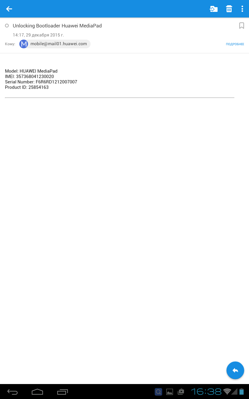

1. Отправляем письмо на mobile@huawei.com со следующими данными:
- Тема письма: Unlocking Bootloader [Модель устройства]
- Serial Number: XXXXXXXXXXXX (можно посмотреть под батареей)
- IMEI: XXXXXXXXXXXX (так же можно узнать под батареей или на коробке или при помощи приложения из gogole play)
- Product ID: XXXXXXXXXXXX (можно узнать набрав в "звонилке" *#*#1357946#*#*)
- Model: HUAWEI XXXXXXXXXXXX (модель вашего устройства)

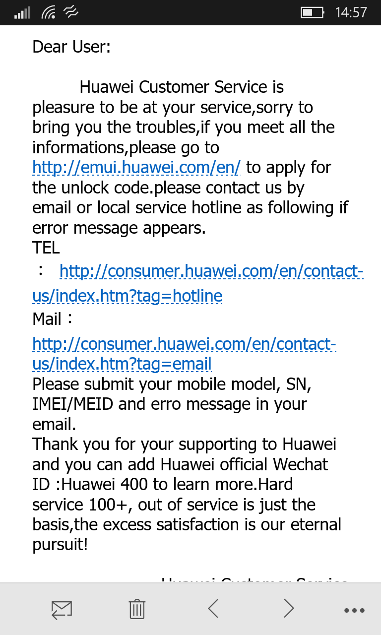

2. Ждем письма от huawei@mobile.com. Может прийти сразу, а может через несколько дней или вообще неделю.
3. Письмо с кодом получили

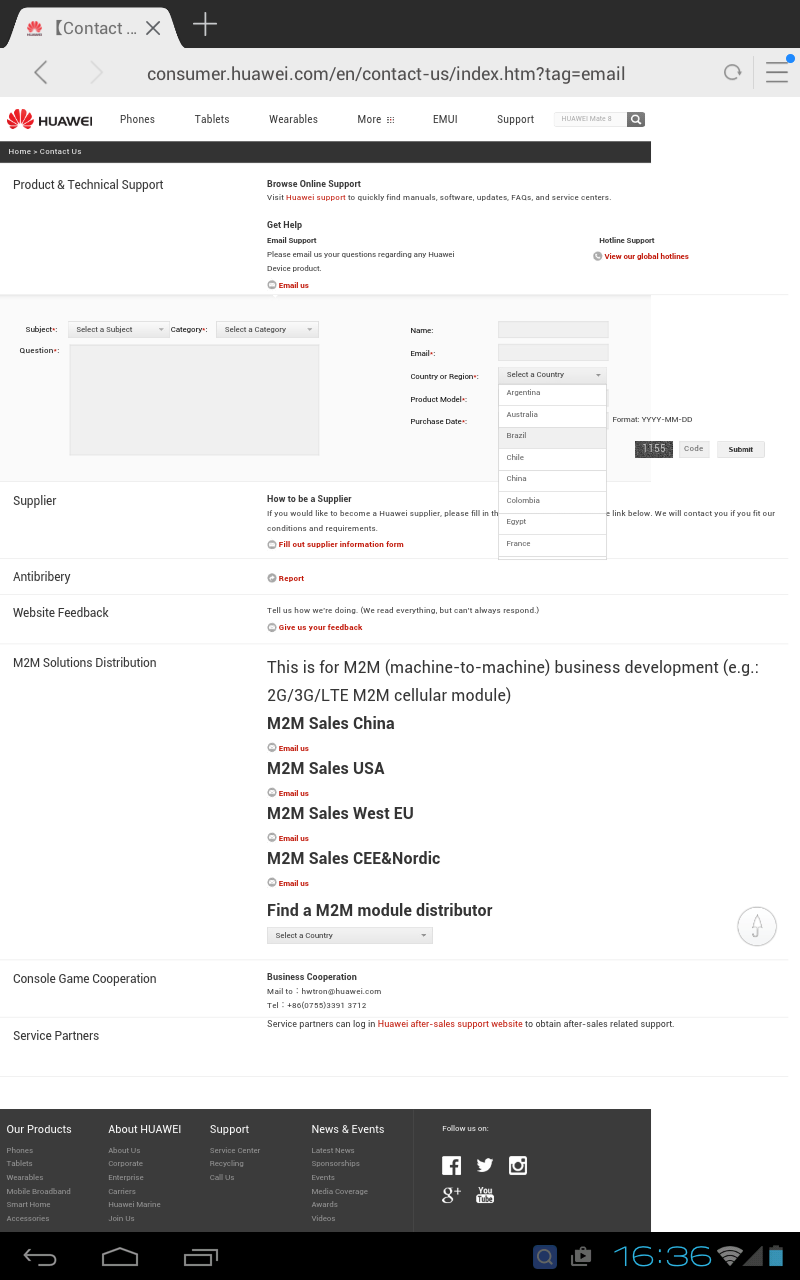

Если не получили письмо, то попробуйте другой e-mail: mobile@mail01.huawei.com

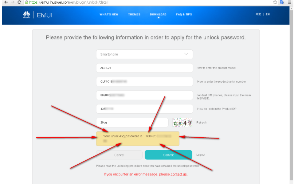

Получаем код разблокировки. Способ второй. Рекомендуется
1. Переходим на сайт Huawei.
2. Жмём по ссылке Unlock.
3. Нам предлагается войти в аккаунт, но так как его нет - регистрируемся.
4. Заполняем форму для регистрации:

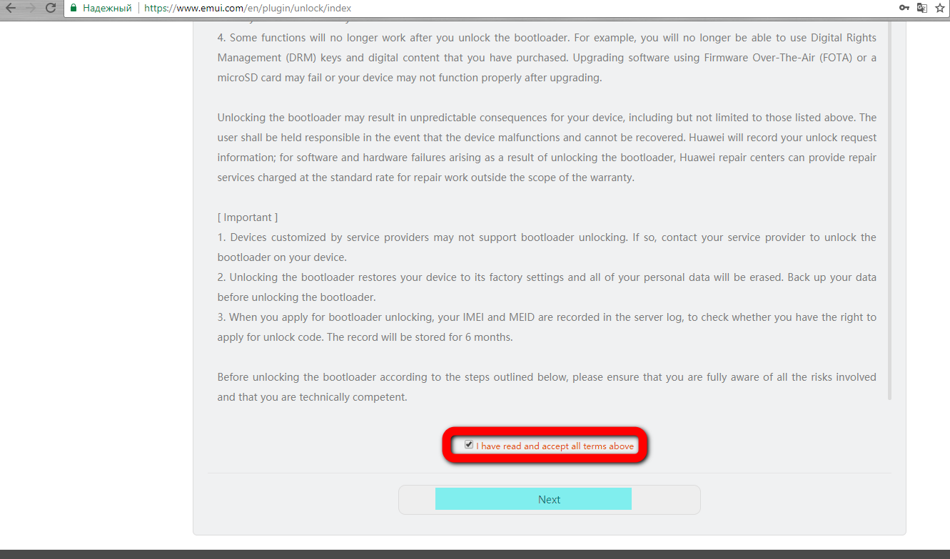

5. После того, как вы зарегистрировались вас сразу перекинет на страницу с соглашением на разблокироку. Опускаемся в самый низ, ставим галочку и жмём "Next"
6. Заполняем все поля с информацией по устройству:
- В выпадающем меню выбираем версию EMUI. Before (значит "ДО")
- Выбираем смартфон\планшет
- Вводим Product model. Посмотреть номер модели можно в Настройки -> О телефоне -> Номер модели. К примеру Huawey Y3 II - это LUA-L21
- Вводим серийный номер. Посмотреть можно в О телефоне -> Статус -> серийный номер
- Вводим свой imei. Можно посмотреть на коробке\на крышке\под АКБ или ввести в звонилке *#06#
- Вводим свой ID. Узнать его можно набрав в звонилке *#*#1357946#*#*
После чего жмём кнопку COMMIT и СРАЗУ видим код для разблокировки

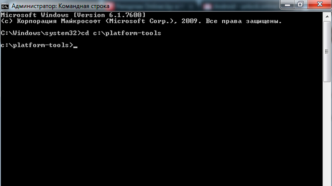

3. Скачиваем прикрепленный архив platform-tools.zip и распаковываем его на диск "С".
4. Запускаем командную строку. (Пуск -> программы -> стандартные -> командная строка)
Вводим в командной строке команду "cd С:\platform-tools" и жмем ввод.

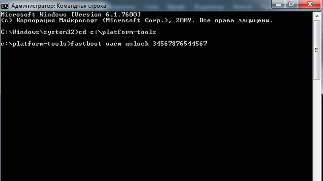

Теперь нам осталось ввести код разблокировки. Вводим в командной строке "fastboot oem unlock ********", где вместо звездочек вставляем код, который мы получили по эл. почте .
Если Вы все сделали верно и ввели правильный код, то ваш телефон будет перезагружен и вернется к "состоянию из коробки". Bootloader будет разблокирован.
Если код введен неверно, на экране вы увидите сообщение "invalid key".
