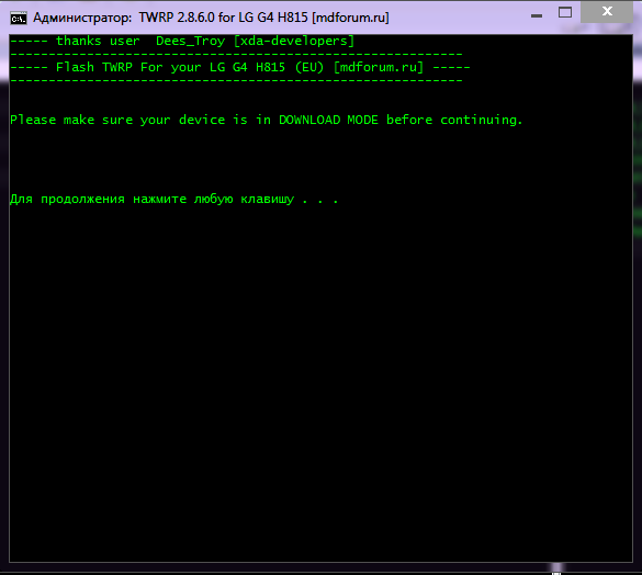

2. Установка TWRP recovery.
- Перевести телефон в режим загрузчика запустив файл 1_REBOOT_BOOTLOADER.bat
- Прошить TWRP Recovery запустив файл 5_FLASH_TWRP.bat и нажав enter на клавиатуре.
после установки телефон перезагрузится в систему
