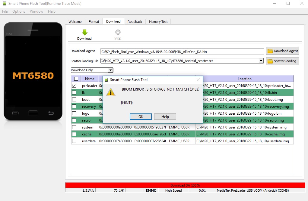

Что если у меня находит мое мертвое тело как "Устройство с последовательным интерфейсом"?Когда ставишь авто дрова, то он ее находит как МТК, но не без Прелоадер, и поэтому в ФТ не могу прошить, как только начинаю, вылетает ошибка про какую то память и тд
