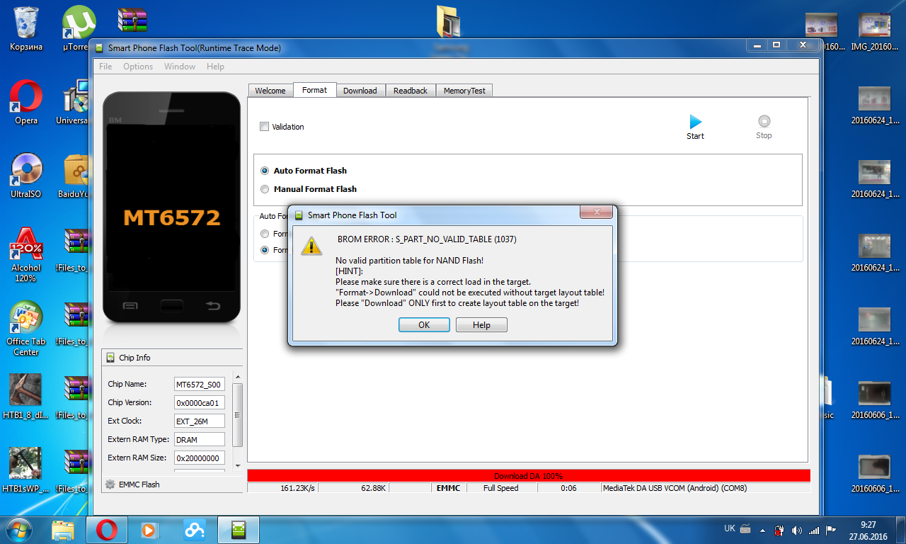

а что у тебя там за иероглифы на скрине? не китайский антивирус? может блочит соединение
попробуй сделать format, затем залить целиком всю прошивку в режиме download

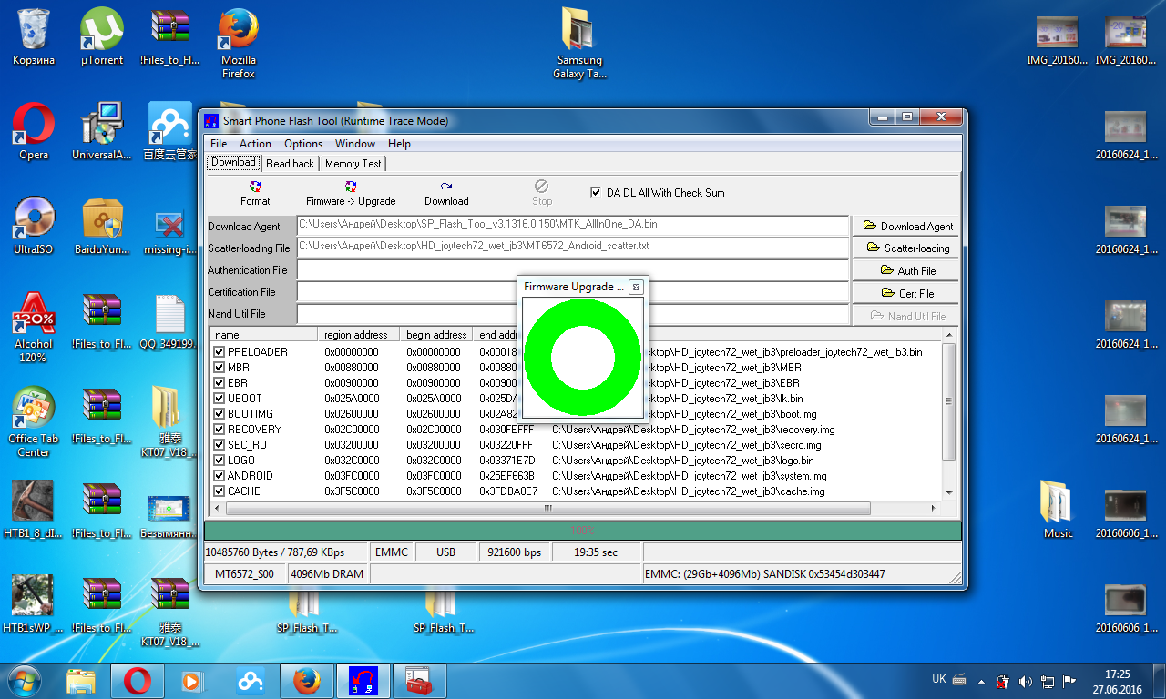

чипега, Как бы вроде нет,поменял флеш тул на 1v3 процесс пошел.Прошился удачно (во всяком случае зелененький круг появился) но собака не заводится.....
это хорошо,продолжай поиски прошивки

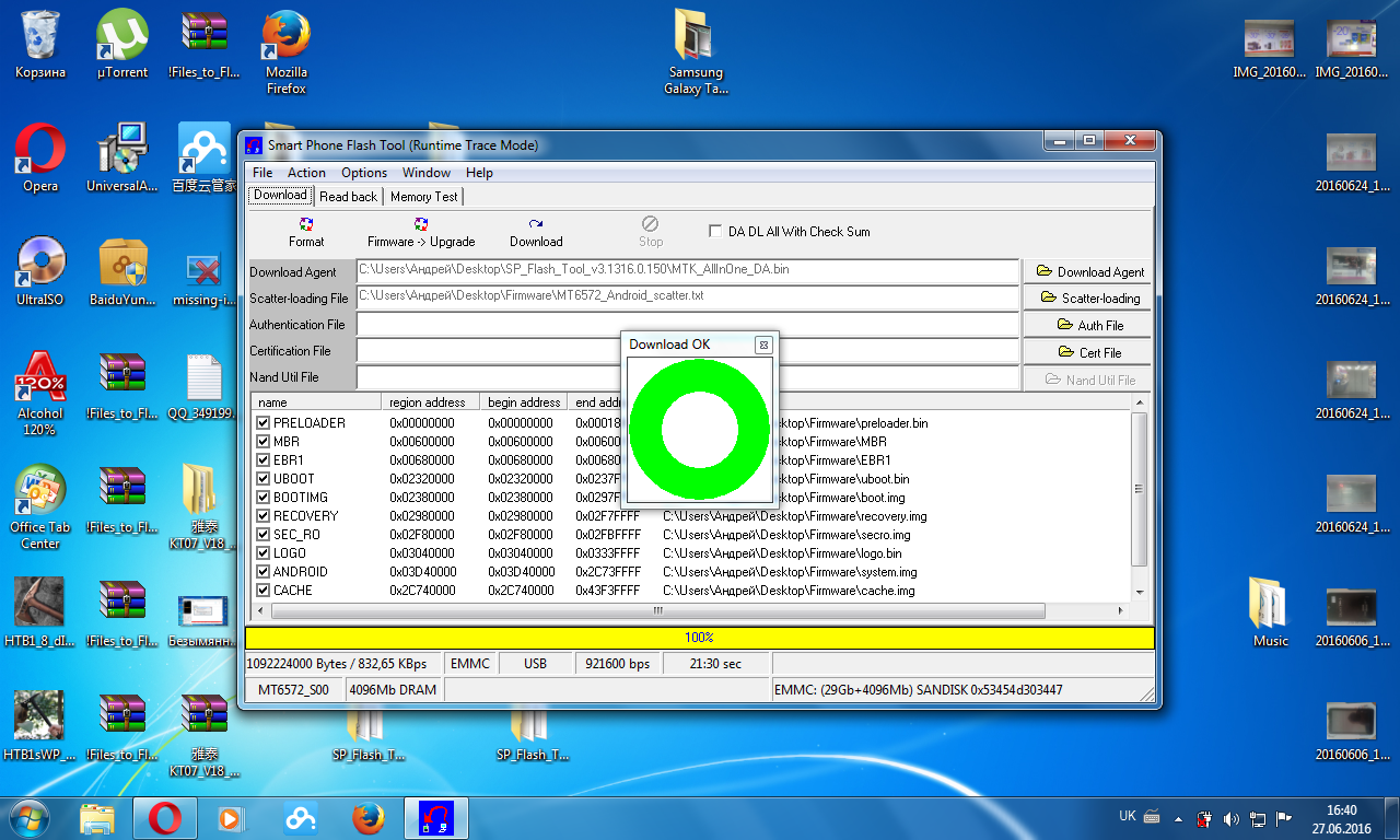

Вот так как на скрине,но не заводится

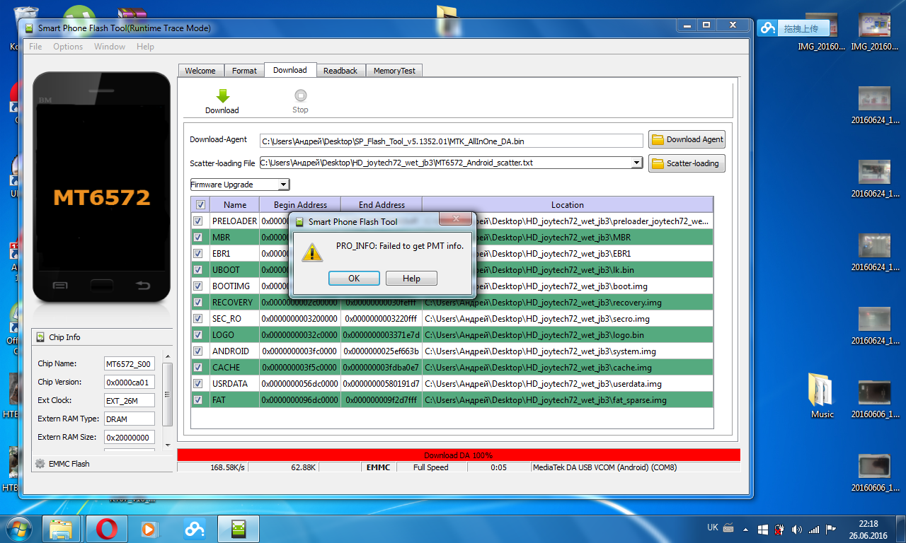

вообще никаких признаков не подаёт или просто не грузится дальше логотипа? попробуй сменить режим прошивки на Firmware-Upgrade и ещё попробовать (если признаков жизни нет) поставить галочку на против DA DL All Wthis Chec sum
