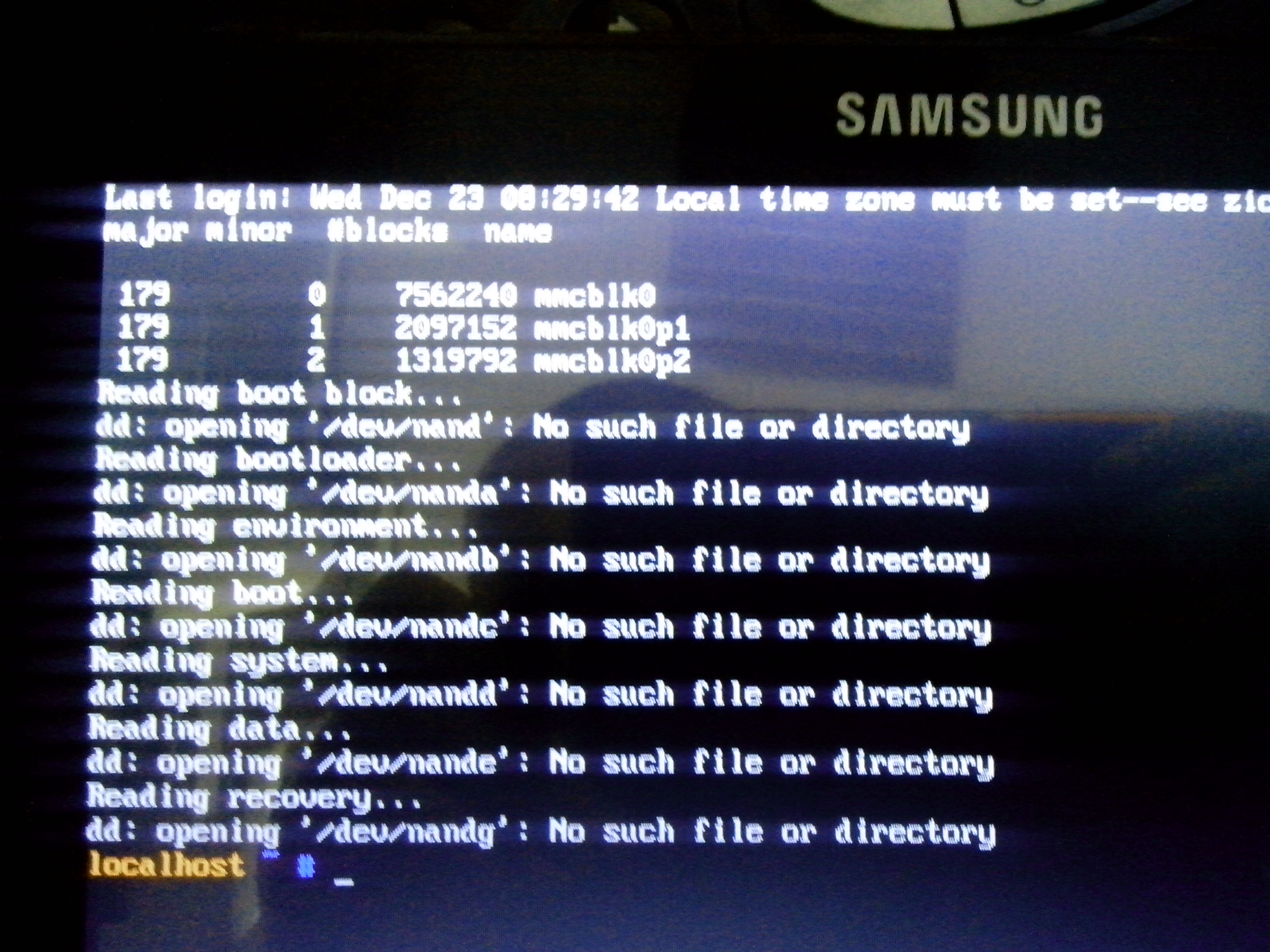

Ошибка при работе gentooflash. ЧТо это, как победить?
20.03.2016, 15:53
Fish
17.08.2013
33,581
13246
Сообщение от astray
не находит файлы, как бороться не знаю, сам не пользовался "генту" никогда

Сообщение от astray
ГЕНТУ лутше и не ставить было!
