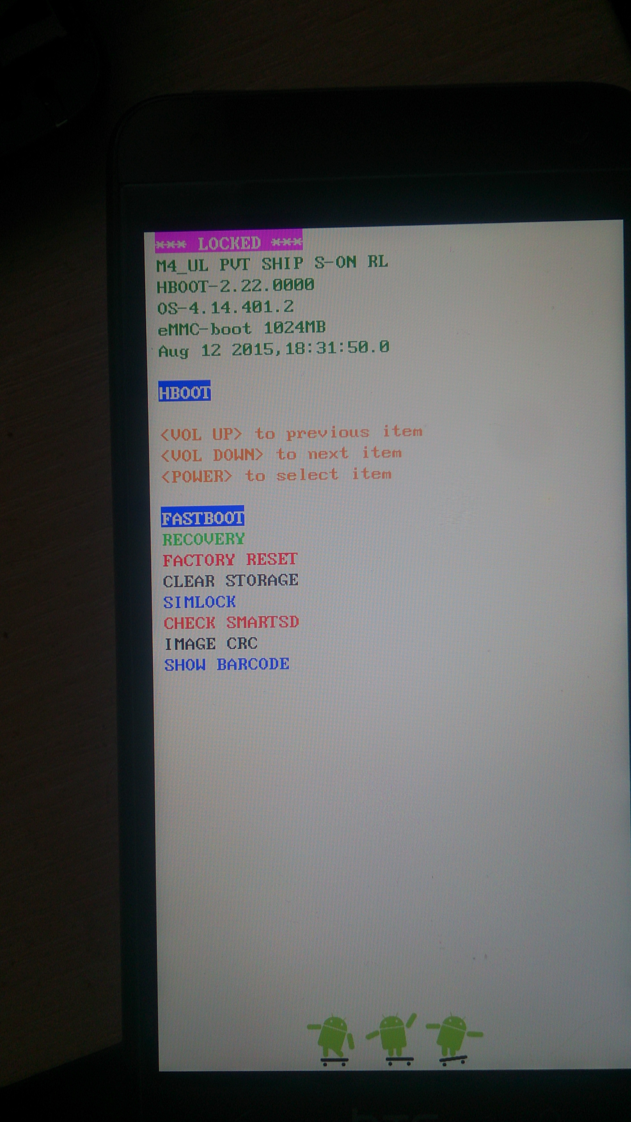

Здравствуйте! Отдали mini. Проблема - грузит сразу HBOOT-2.22.0000. Винда 8.1 Драйвер подцепился - обнаруживается как My HTC. Но после всех манипуляций ARUWizard выдает ошибку 171. Подскажите, искать другую винду?
тебе не винду нужно искать, а другую прошивку, для твоего CID, либо если у тебя есть S-OFF менять CID

подключи телефон к ПК в fastboot, открой окно команд (можно в папке arruwizard) или в другом месте где у тебя находится файл fastboot.exe
и введи fastboot getvar cid
так ты узнаешь свой cid (региональную принадлежность)
ты эту прошивку пробовал ставить? https://androidfilehost.com/?fid=24052804347812896

К сожалению, я чайник в программном смысле. Если правильно понял, он у меня должен видеться как "диск с папками". Но этого нет. Если вариантов CID несколько, проще будет попробовать остальными прошить?
Только тел определяется в списке устройств как Android 1.0
ниже все, что вижу http://skrinshoter.ru/s/190319/HNpEWenD?a http://skrinshoter.ru/s/190319/UoVMFrII?a http://skrinshoter.ru/s/190319/aIJTRVDr?a
