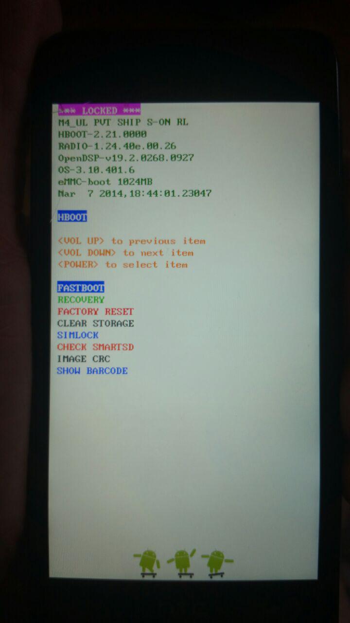

  • Старый 19.04.2016, 01:28
    доброго времени суток.
    не могли бы вы мне помочь?
    при включении телефона кроме как белого экрана и настроек цветным текстом на этом экране больше ничего нет, после выбора одного из пунктов телефон выключается и заново включаются эти же настройки.
    так же, при попытке подключить телефон к компьютеру слышен сигнал о том, что устройство подключено, но телефон на экране компьютера не отображается, так же при изъятии устройства опять же слышен сигнал об отключении гаджета . Я предполагаю, что дело в прошивке , но как перепрошить телефон я безпонятия, да и вдобавок с такой проблемой ,что компьютер просто не видет мобильное устройство .
    телефон HTC One mini
  • Старый 19.04.2016, 13:01
    Сообщение от Francisko
    сделай фото своего "меню настроек с цветным текстом" или перепиши всё, что там написано
  • Старый 20.04.2016, 02:29

  • Старый 20.04.2016, 15:31
    Francisko,
    1. скачай архив с прошивкой по этой ссылке: PO58IMG_M4_UL_K44_SENSE60_MR_HTC_Europe_4.14.401.2_Radio_1.28.40e.00.24_10.z19.40.1304L_release_450912_combined_signed.zip, переименуй его в rom.zip
    2. скачай архив из вложения к посту ARUWizard (1).zip, распакуй, в полученную папку скопируй архив с прошивкой (rom.zip)
    3. загрузись в меню Hboot (меню загрузчика, телефон должен быть в режиме Fastboot), подключи телефон к ПК, установи драйвера, если ещё не установлены, затем зайди в папку ARUWizard и запусти файл ARUWizard.exe и следуй инструкциям

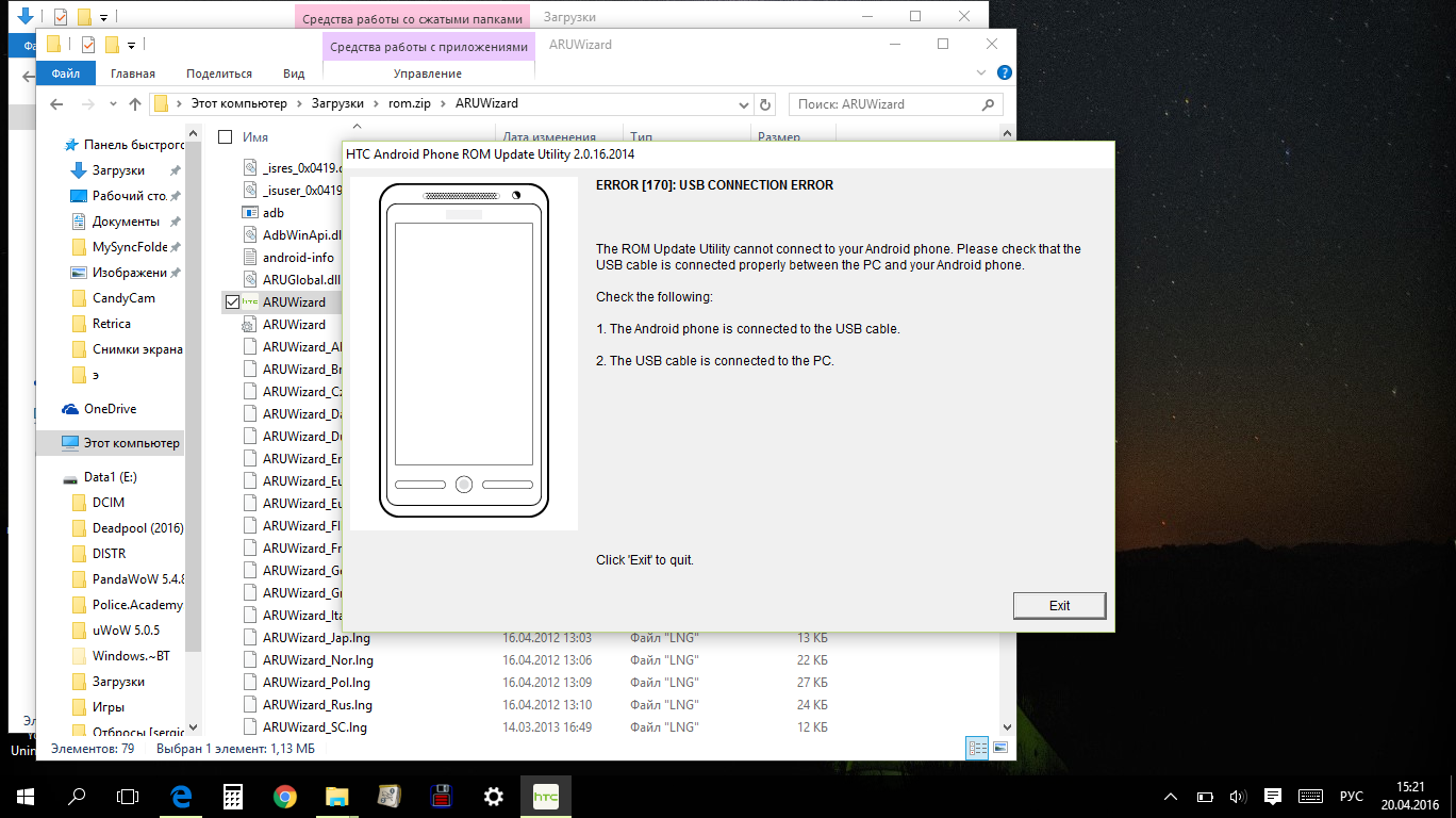

  • Старый 20.04.2016, 16:29
    Сообщение от Fish
    Francisko,
    ничего не вышло
  • Старый 20.04.2016, 17:04
    ничего не вышло
    тебе перевести? там написано, что программа не может найти твой телефон, либо ты его подключил не в режиме загрузчика, либо ты не установил драйверов

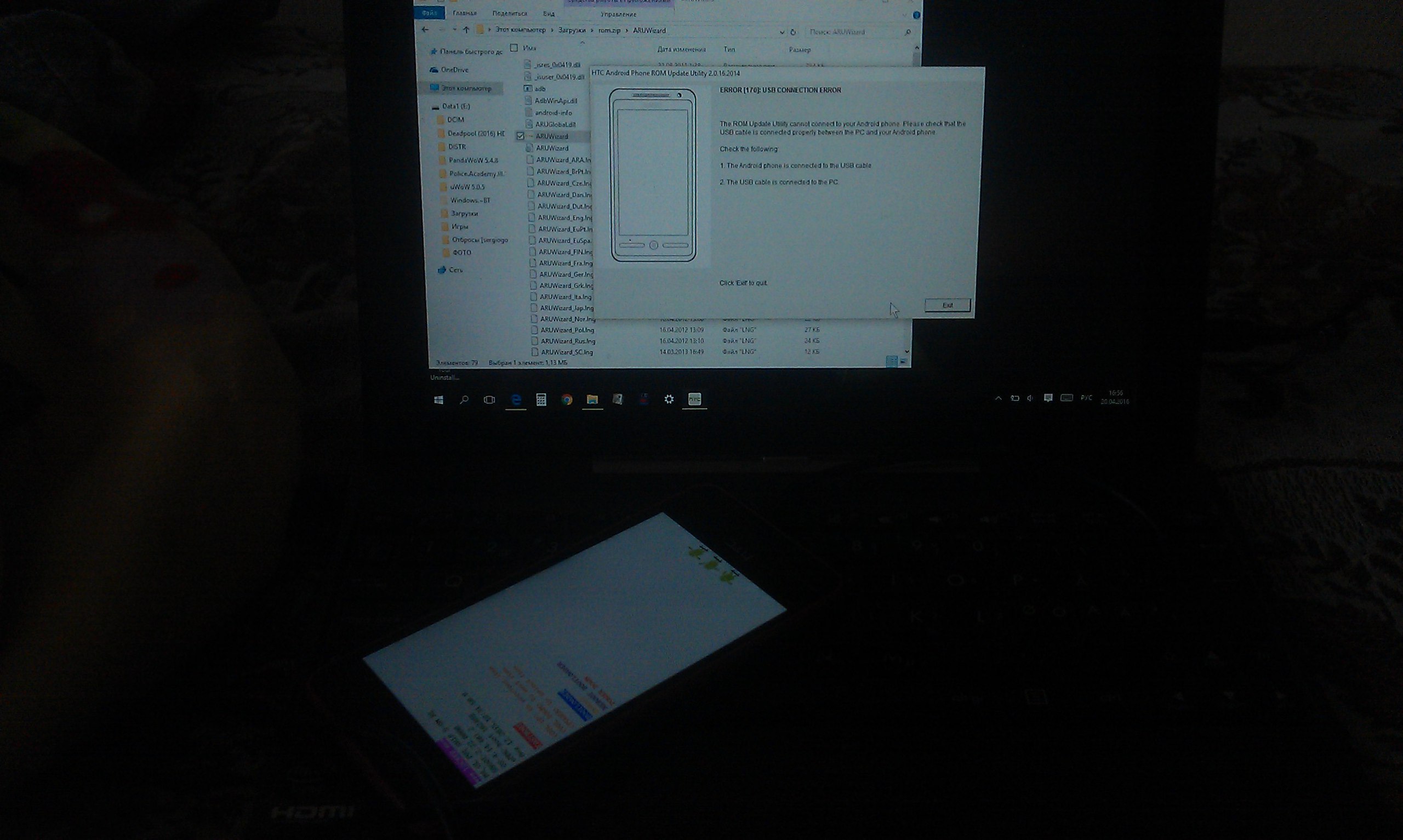

  • Старый 20.04.2016, 18:22
    Сообщение от Fish
    благодарю, но я хорошо знаю английский.

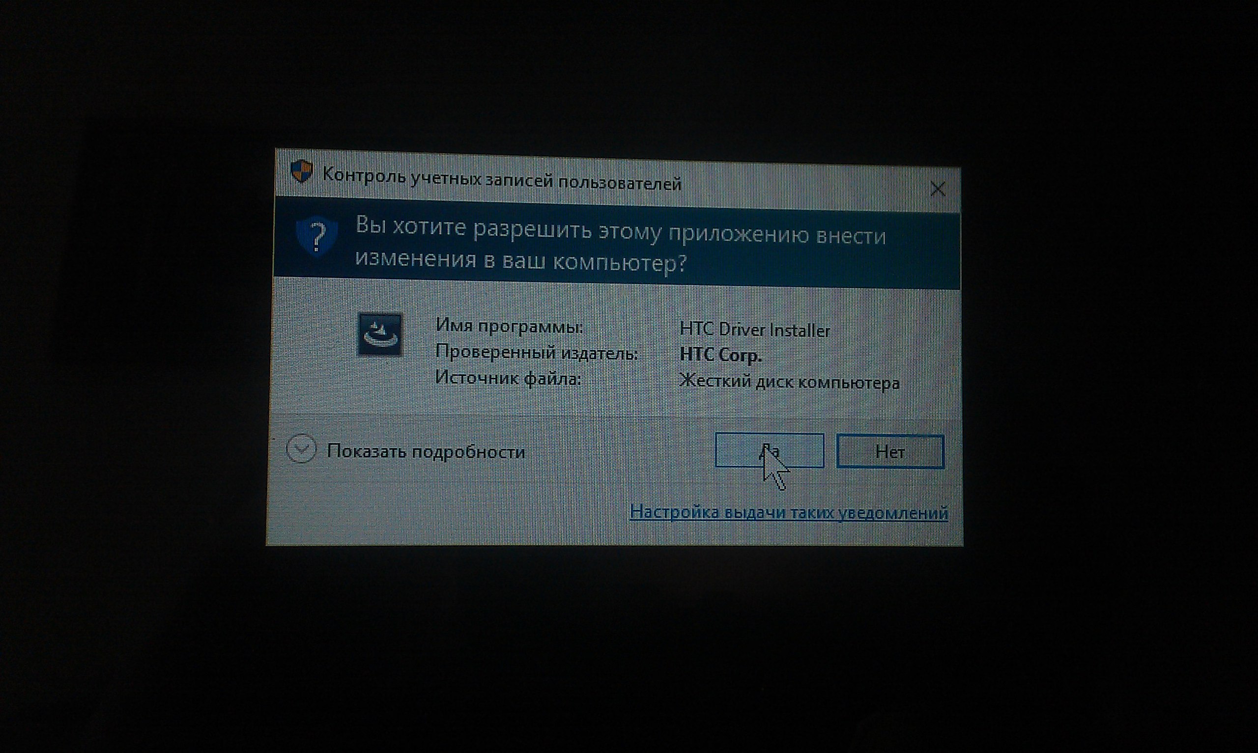

    драйвер который вы предложили скачать , запуская его просто всплывает одно окно и все.Нажмите на изображение для увеличения
ID:	96461 после нажатия на "да" ничего не происходит . были попытки запустить драйвер как с подключённым телефон так и нет.
    после этого, я запускаю прошивку и все равно все без изменений.

  • Старый 20.04.2016, 19:35
    система какая на ПК? проверку цифровой подписи отключил?
    проверить легко, установлен у тебя драйвер или нет, достаточно подключить телефон в режиме fatsboot к ПК и открыть диспетчер устройств, если там "неизвестное устройство", то ясно, что проблема в драйверах
    на win10 fastboot может вообще не работать, на win8 тоже часто проблемы, если есть возможность то попробуй найти ПК с семёркой
