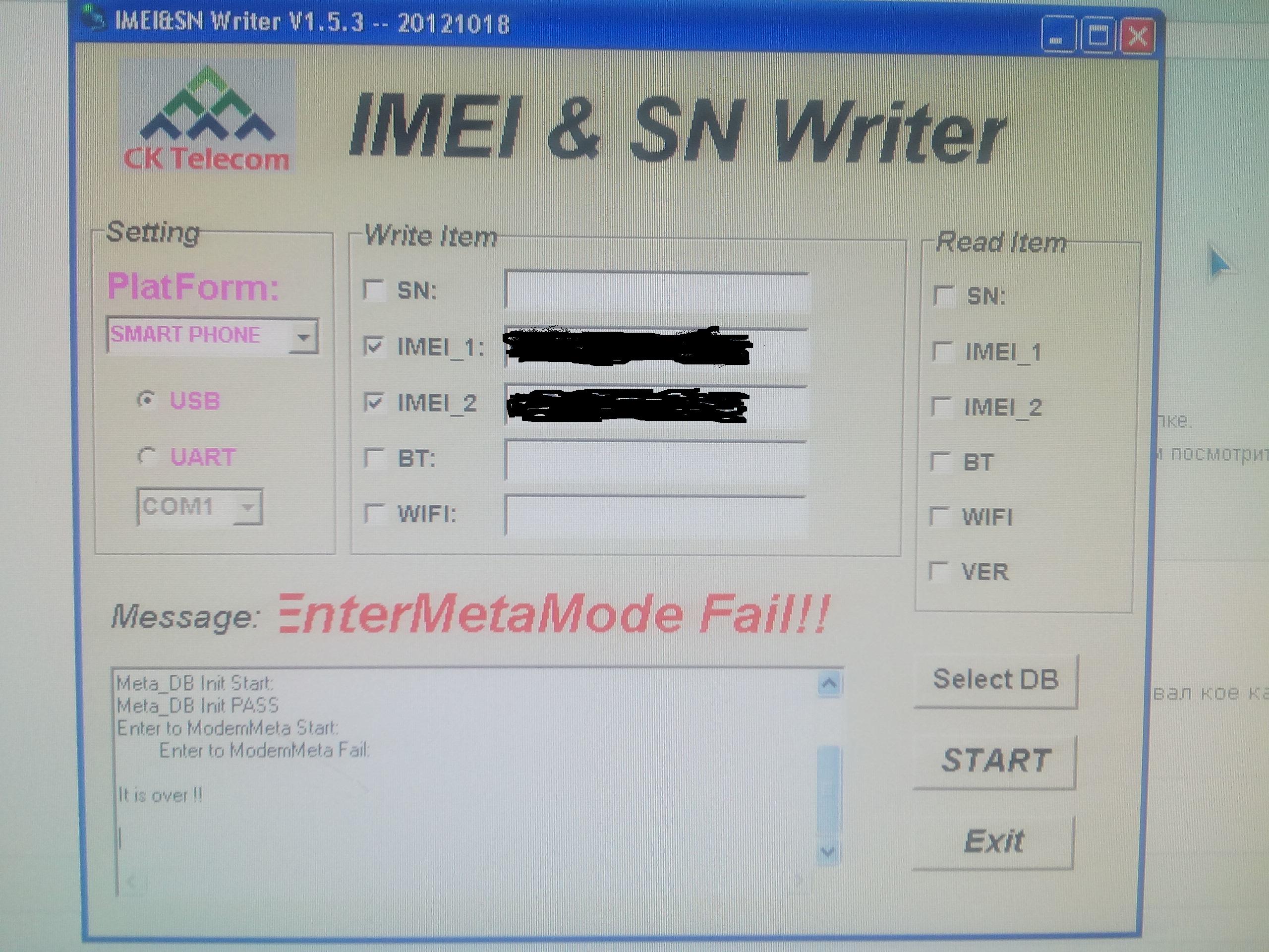

у меня такая ошибка. Телефон micromax a106 canvas viva. mtk6582m. не подскажите как открыть медиа моде? иеше быть может кто знает где скачать ini файлы каректировки? для базы nvram? у меня слетели imei и не один способ не помогает.

вот скрин

Миша Амоян, драйвер установлен? не скажу, почему такая ошибка, возможно файлы не подходят для МТ6582М
а через инженерное меню пробовал восстановить?
CDS Information -> Radio Information -> Phone 1
В верхней строке, после надписи AT+ ввести EGMR=1,7,»"
Передвинуть курсор между кавычками «» и ввести 15 цифр IMEI.
Пример: AT+EGMR=1,7,” 15 цифр вашего IMEI”
Подтвердить выбор нажав на кнопку SEND AT COMMAND.
Для второй сим-карты ввести код AT+EGMR=1,10,”15 цифр вашего IMEI”.
Прошиться не пробовал просто стоком? после чего они у тебя слетели?

Сообщение от Fish
Да что только я не прошивал не помагает, какие только проги не использовал. и инженерное меню тоже не помогает и замена файла в папке тоже он обновляется всеравно, и мета моде прогу и сн имей ватер тоже , варианто в 10-12 пробовал и дройд толс тоже пробовал нечего не помогает, я вчера всю ночь не спал с этим долбаным имеем , Люди меня уже в инете ишут(((( дел много а я телефоном занят, сервисный центр гарантий не дает что получится поэтому не понес. но если не получится придется понести. а случилось это после того как я с лолипопа перешел обратно на свой , тоесть установил лолипоп не офицальный а потом вернулся на свой, и возможно еше кажись я форматировал мобилу
За ошибки сори, за помошь заране благодарю
Драйвера установлены все в норме а как самому с поошю кнопок перевести его в режим медиа моде?

Сообщение от Миша Амоян
без понятия, на каждом телефоне по разному, но обычно - это просто выключенный телефон
а прошивка радиомодуля не слетела? гляньте что написано в О телефоне -> Версия модуля связи -> если там пустота, тогда замена файла или редактирование имей в программах не спасёт
попробуйте форматнуть телефон и затем прошить его стоком

Сообщение от Fish
А для програмы maui meta нужен рут?
нет, зачем рут выключенному телефону?
если просто слетел imei, тогда можно восстановить по инструкции из 3 поста, если как вы пишите, что файл перезаписуется, так это ему нужно выставить права в свойствах использую всё тот же файловый менеджер, права должны быть такие же, как и у родного
