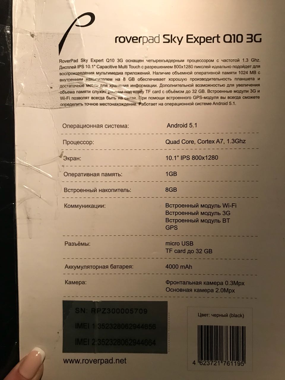

всем привет планшет заглючил завис на заставке и все, и перезагружал все равно одно и тоже помогите оживить
07.02.2018, 06:40
RamzesVelik
07.02.2018
5
0
Планшет Tesla neon 10.1 3g

Сообщение от RamzesVelik
перепрошейся, прошивки для моделей Neon находятся тут: ftp://ftp.t-service.pro/TabletPC/TeslaPad/Neon/

так на самом планшете написано неон, а на коробке скай эксперт. прошил прошивкой скай эксперт висит все равно
прошил неоновской все равно весит на заставке. что делать?
