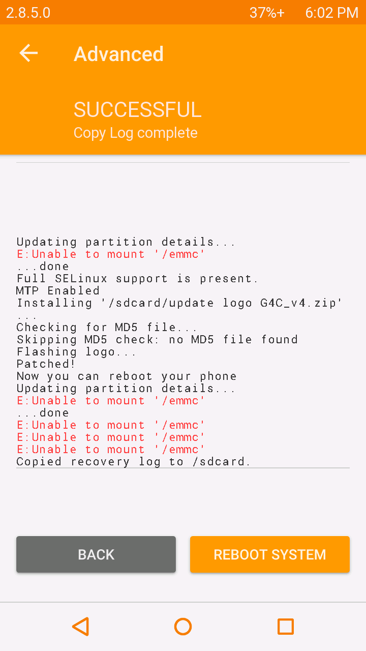

Brick Top, Большое спасибо за помощь, но cозданный TWRP для Lenovo S660 KK не видит карту памяти. Как быть?

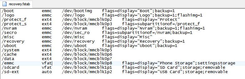

Сообщение от dmitriy-1606
1. слить собранный образ, приложений для этого хватает
2. узнать свою карту блоков, посмотреть можно в том же MTK Droid Tools
3. разобрать образ TWRP и отредактировать файл recovery.fstab вписав свои адреса блоков, вот тебе как пример (что нужно редактить):
E: unable to mount /emmc прилакаю скриншот TWRP и скрин с MtkDroidTools с моими разделами.
не видит внутреннюю sd-карту, рекавери собралось некорректно
что за устройство? может я найду на него готовый порт
разбери рекавери, открой файл recovery.fstab и проверь совпадает ли адрес у блока /emmc vfat (сверь с MTK Droid tools), если не совпадает - поправь и пересобери
