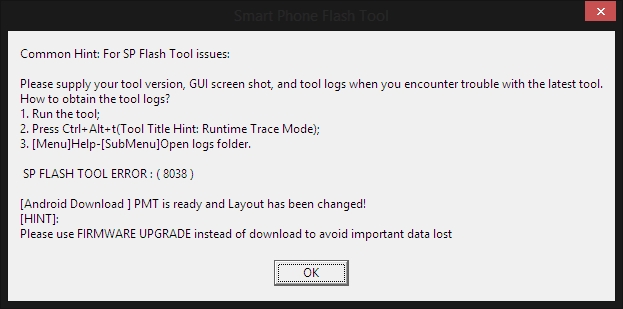

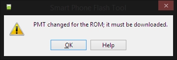

Фиш, а Сheksum файлов прошивки должно проверяться перед процессом прошивки, пытаюсь по твоей инструкции прошить ARK M5 MT6582, не получается. использую SP FT v5.14.16Сообщение от Brick Top4. В открывшемся окне программы нажмите на кнопку Scatter-loading (в правой части программы), появится окно обзора, переходим в папку с распакованной прошивкой и выбираем файл MT65xx_Android_scatter.txt (где MT65xx модель вашего MediaTek процессора, вместо xx будут две цифры, например MT6572_Android_Scatter.txt)
как ты её вообще пытаешься прошивать? там даже scatter-файла нет
