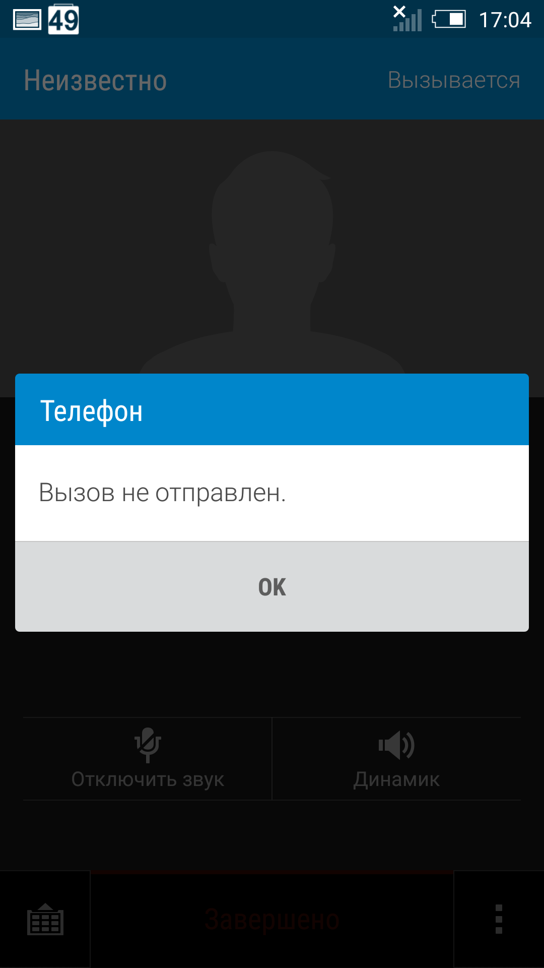

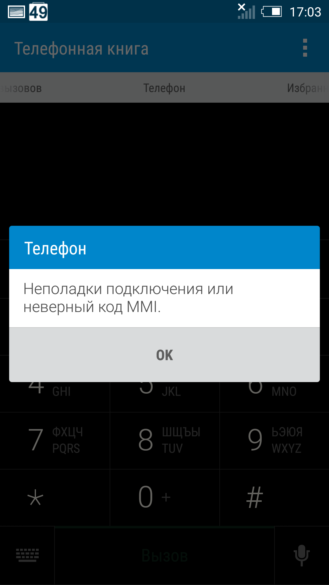

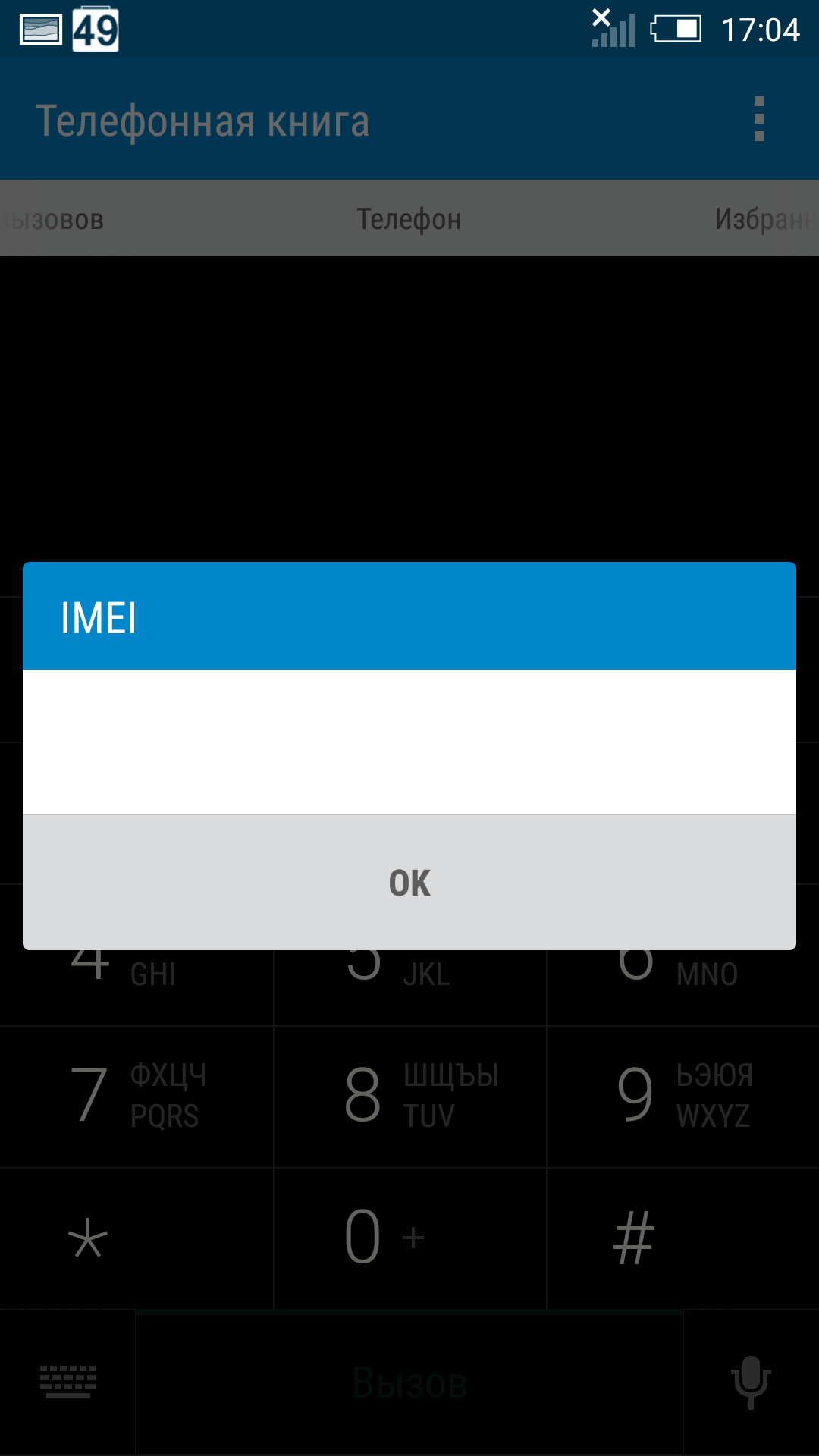

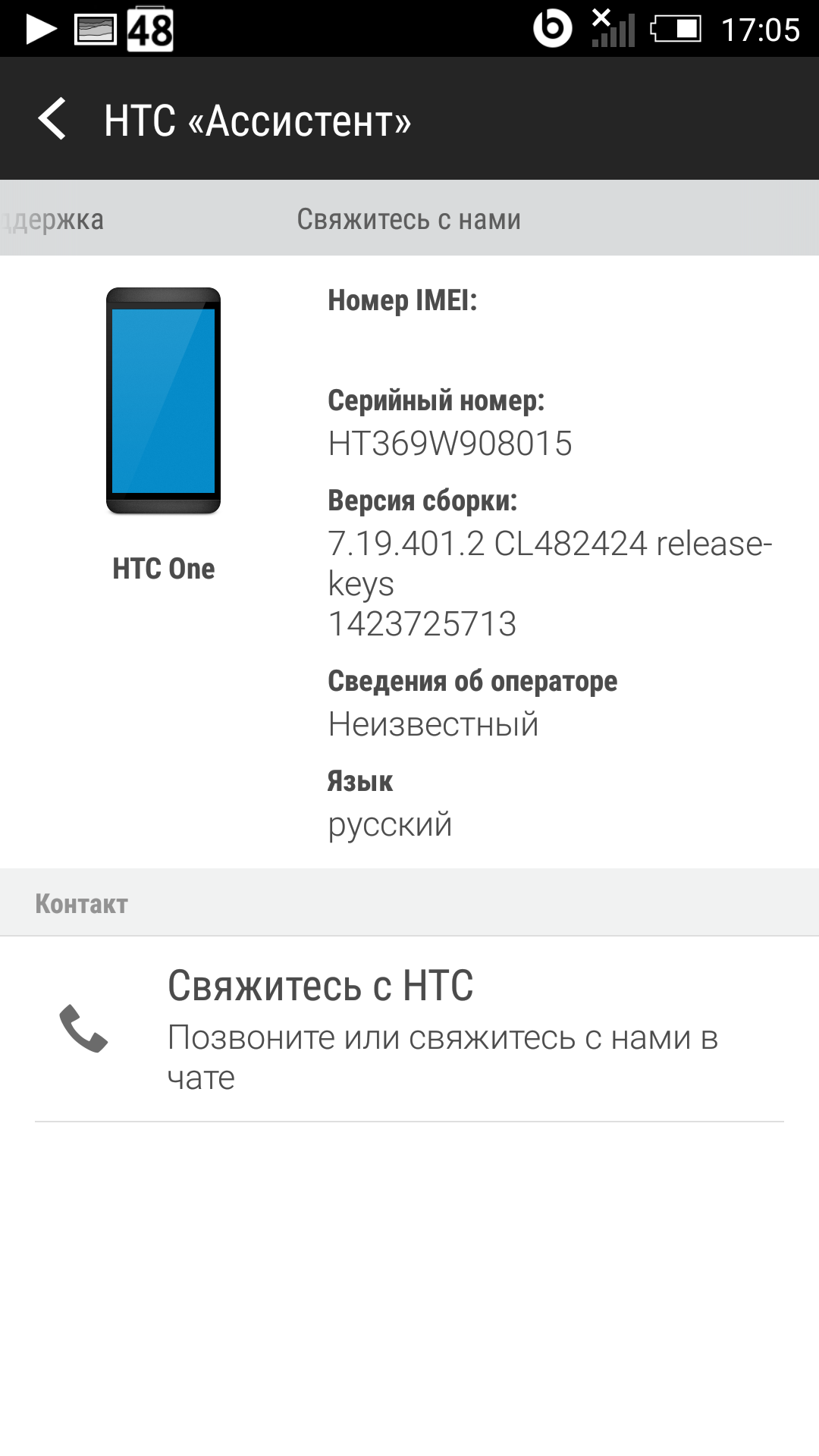

Вот, скорее всего проблема в этом, что симкарта стояла в телефоне, поэтому и слетел imei после прошики. Т.к. до этого ведь все работало. Как вернуть imei? Чтобы после того как ещё раз решу прошить или скинуть на заводские настройки imei не слетел??

И когда с авиа режимом перезагружаю потом его отключаю, и телефон начинает определять оператора сим, и imei. Но сети по прежнему нет.
