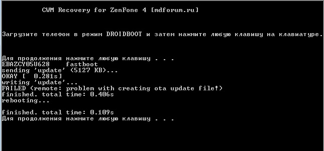

4.Включаем в меню разработчика пункт "Отладка по USB", выключаем смартфон и загружаемся в "Droidboot", подключаем USB кабель.
P.S: Высвечивается надпись, что нет соединения, не обращаем внимания.
5.Заходим в папку из ранее распакованного архива "adb-fastboot-win" и на пустом поле нажимаем Shift + Правая Кнопка Мыши, в появившемся контекстном меню выбираем пункт "открыть окно команд".
6.В появившемся окне прописываем:
fastboot flash update updateCWM_6.0.2.8_fix_wipe.zip
7.Смартфон должен перезапуститься - появится экран установки обновления, а затем - временное меню CWM Recovery.
