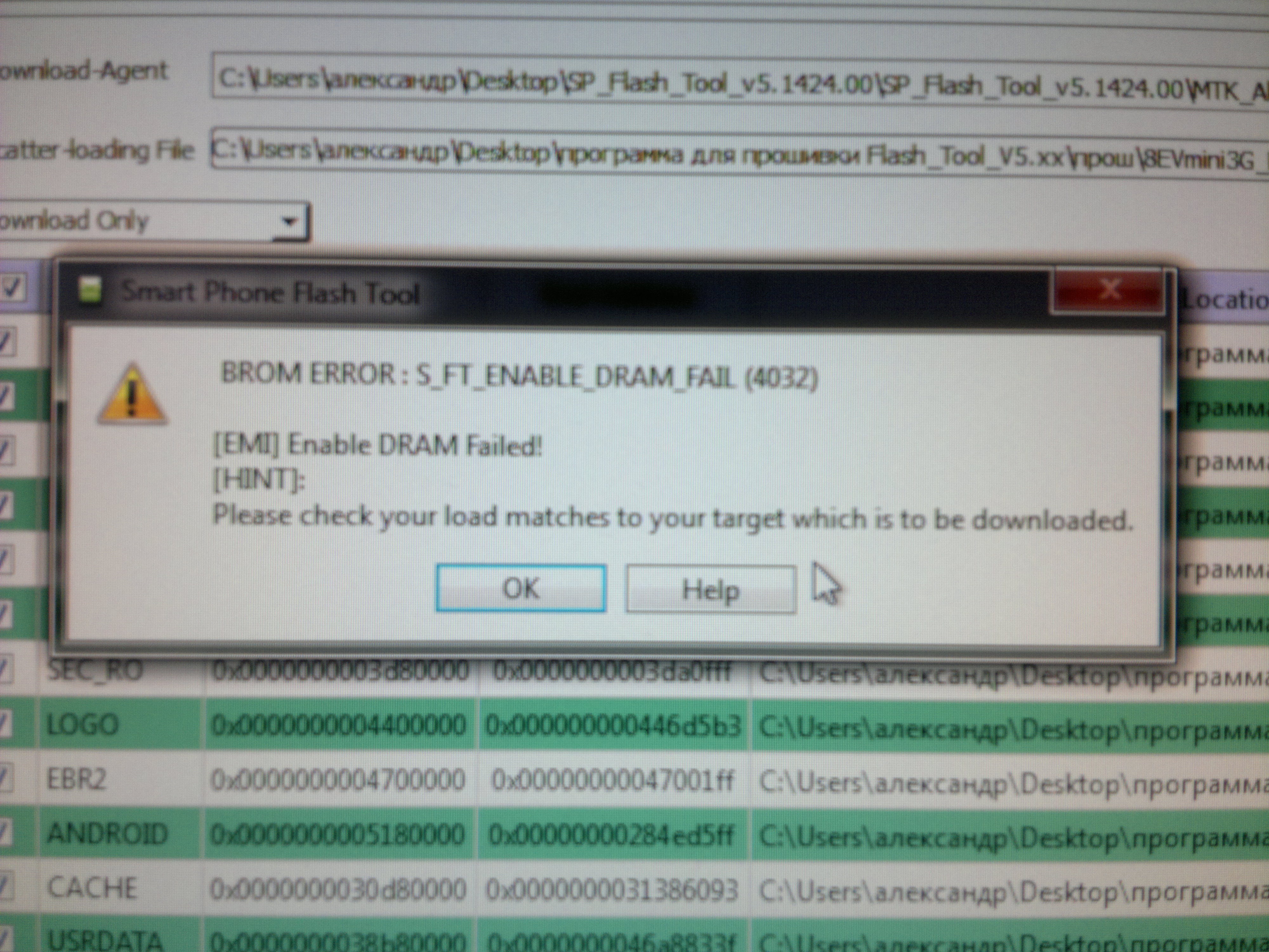

да у меня их много...все пробую, ни один не помогает..
Сообщение от чипега
полоска красная пробегала?
да
(4032) S_FT_ENABLE_DRAM_FAIL
Ошибка 4032 при попытке смены прошивки на аппарате с процессором MT6589 решилась, отформатировав телефон через кнопку Format (не нужно делать этого на телефонах с процессором MT6575 или 6577).
Возможно следует переустанавливать драйверы и делать форматирование повторно, и потом перепрошиваться если предыдущая попытка была неудачная. Вот такую ошибку выдает..

Сообщение от Izira
да
пишут много про эту ошибку
возникла "Ошибка 4032". Проблема была решена соответствующим способом /из шапки темы/ - Format и прошивка полной стоковой прошивки через Download. Но при форматировании пришлось выбрать Auto format Flash с первым пунктом /включая Bootloader/, так как после форматирования исключая Bootloader, прошивка завершалась той же ошибкой " 4032". /Первая попытка сделать все SP Flash Tool пятой версии не удалась, там нет отдельных пунктов Format и Download/.
Как только процесс начнется, и полоска процесса сменит цвет с красного на желтый, вставляем аккумулятор (не отключая от компьютера естественно) и дожидаемся окончания процесса загрузки;

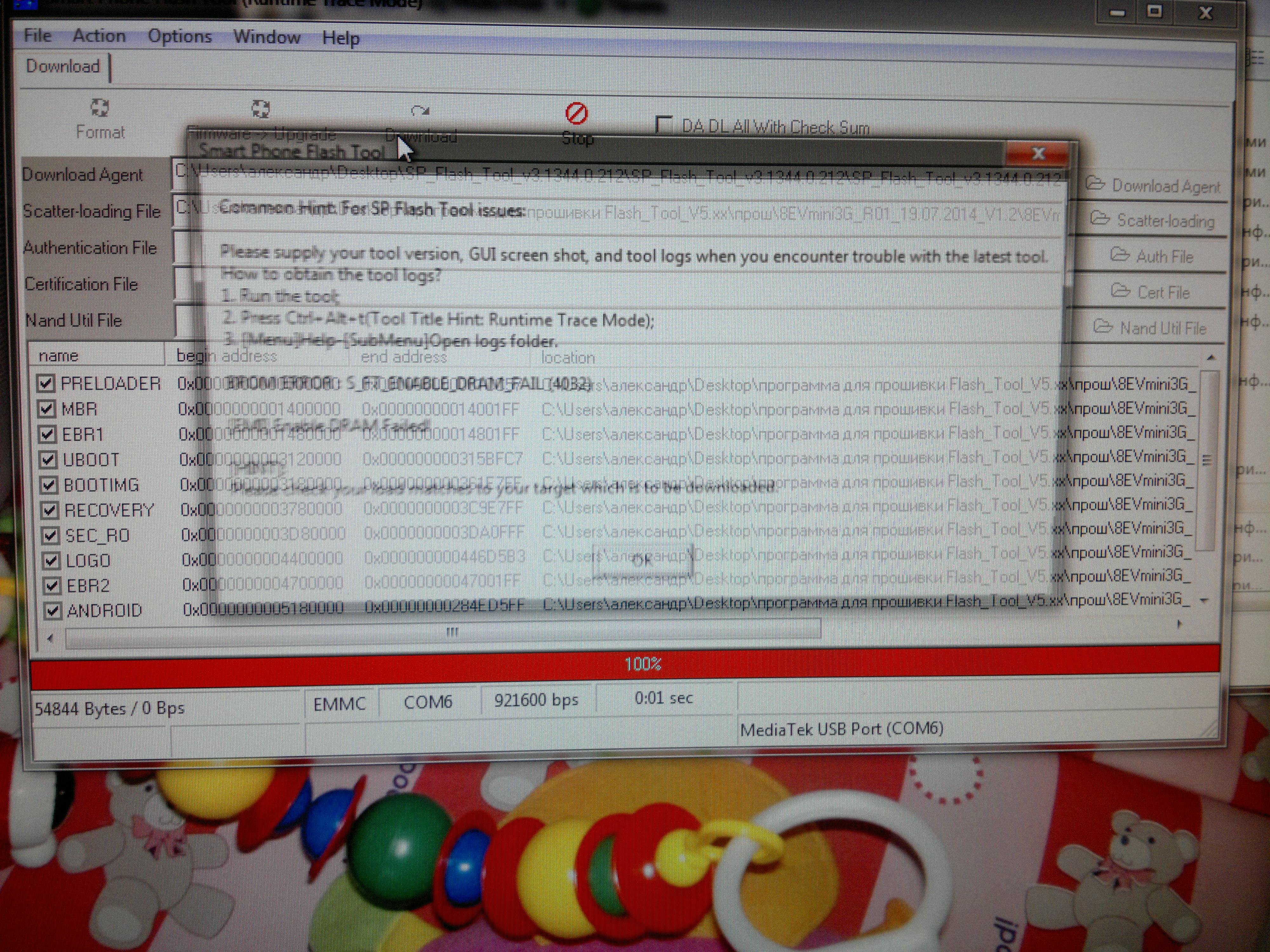

Сообщение от чипега
третью версию тоже пробовала..Может, скажите какую надо..

Сообщение от Izira
я думаю дело не в прошивальщике.а жёлтая полоска начинала появляться?

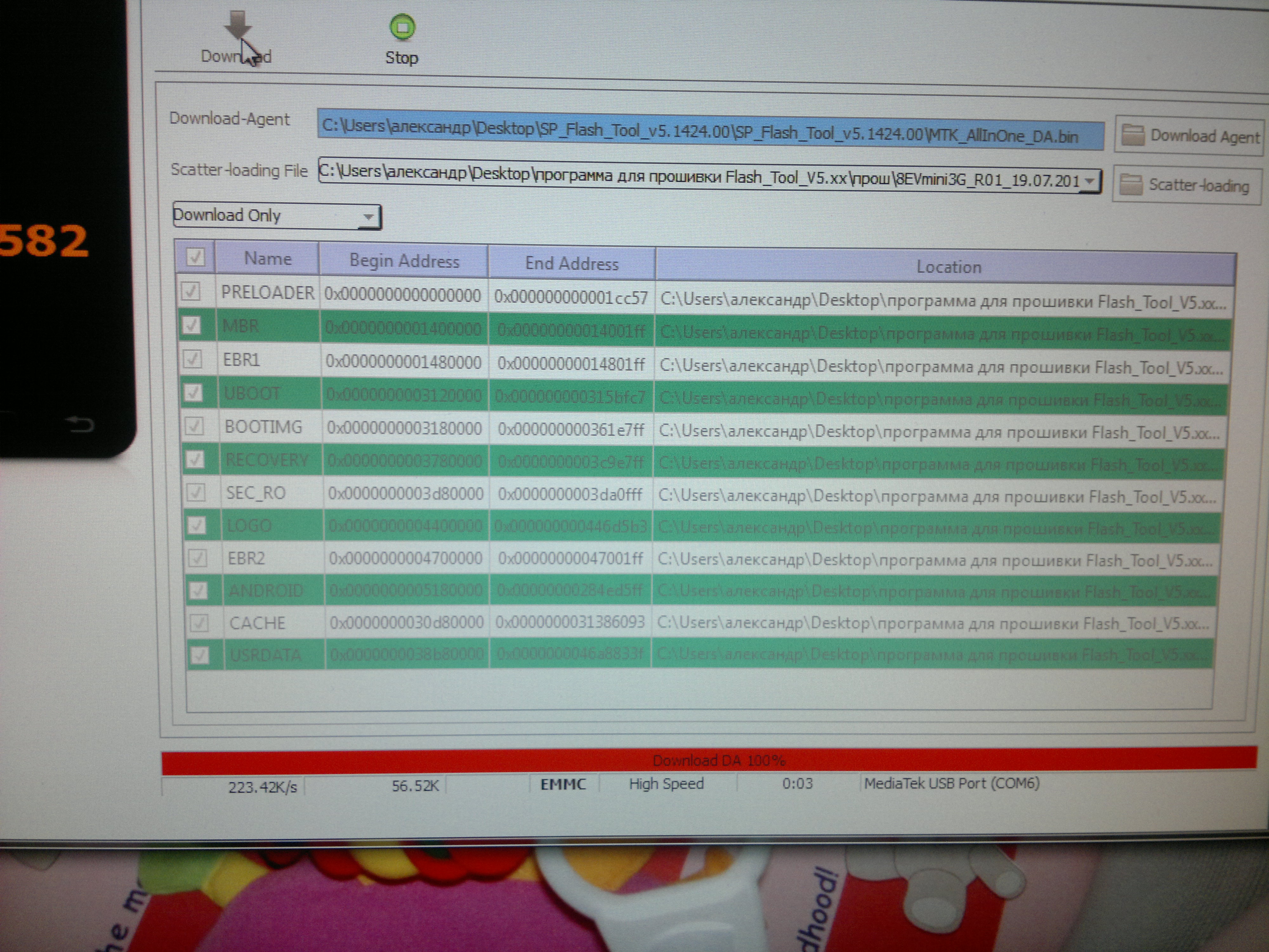

Сообщение от чипега
нет, идет красная 100%, потом сразу ошибка 4032

Сообщение от Izira
попробуйте ещё так
снимите галочку с Preloader и прошейте в режиме Download

Сообщение от Izira
то же самое, все без изменений..
Я его выкину счас уже..
форматирование пробовали?

Сообщение от чипега
одна и та же ошибка вылазит, ну не может же такого быть!

Сообщение от Izira
на третьей версии..да...мне кажется уже только молотком сверху..
после удачного форматирования должно появиться окно с зеленым кругом.у вас было такое?

Сообщение от чипега
удачного
так не происходит форматирование..красная полоса 100% и ошибка 4032

Сообщение от Izira
вот эту прошивку пробуйте http://ftp.dns-shop.ru/Tablet_PC/Urs....2014_V1.1.zip или вы её и пробуете?
