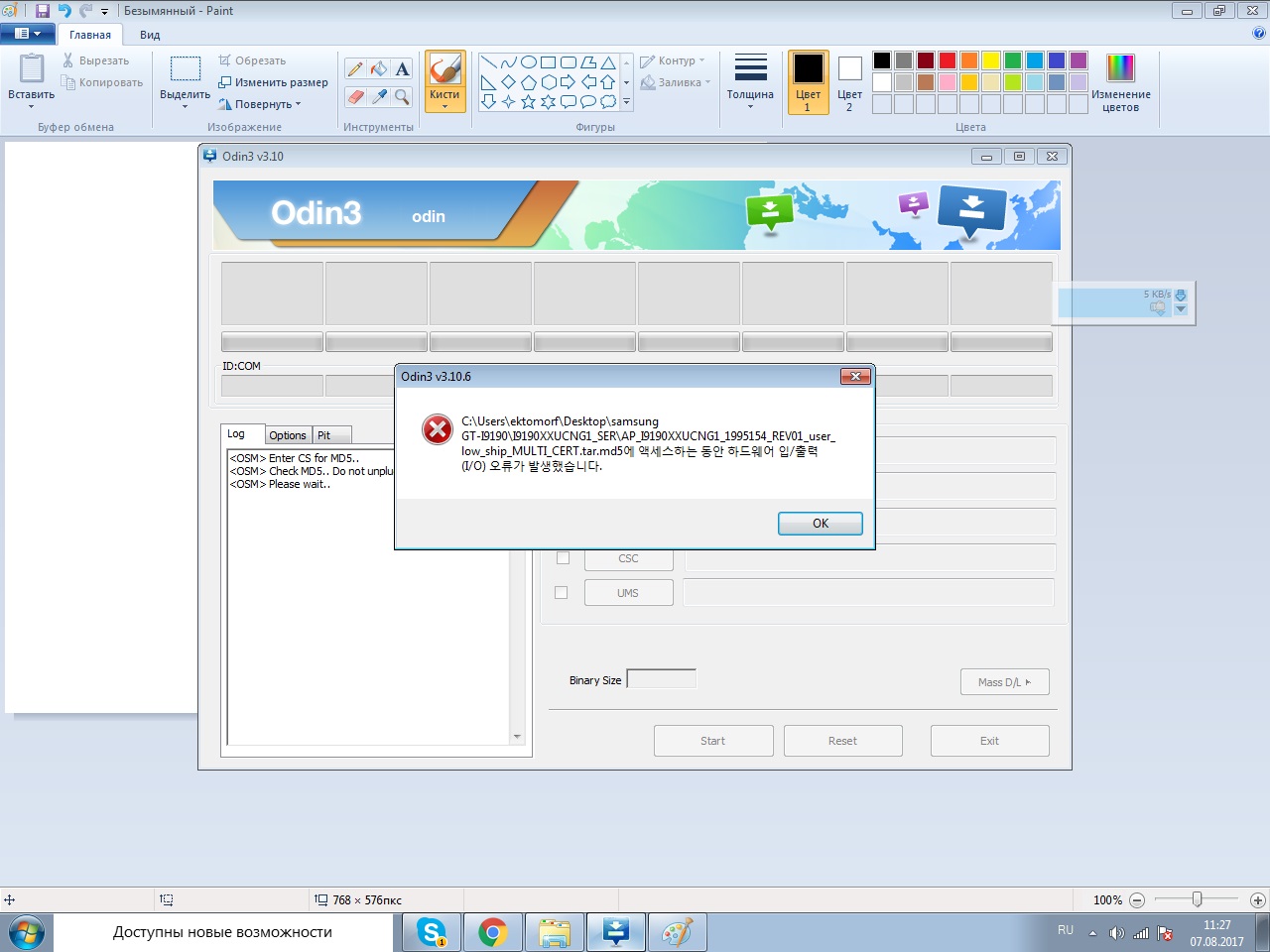

вот загружаю прошивку в один и выдает ошибку. что делать?

ektomorf, версию Odin на 3.07 попробуй для начала сменить, китайского я не знаю
