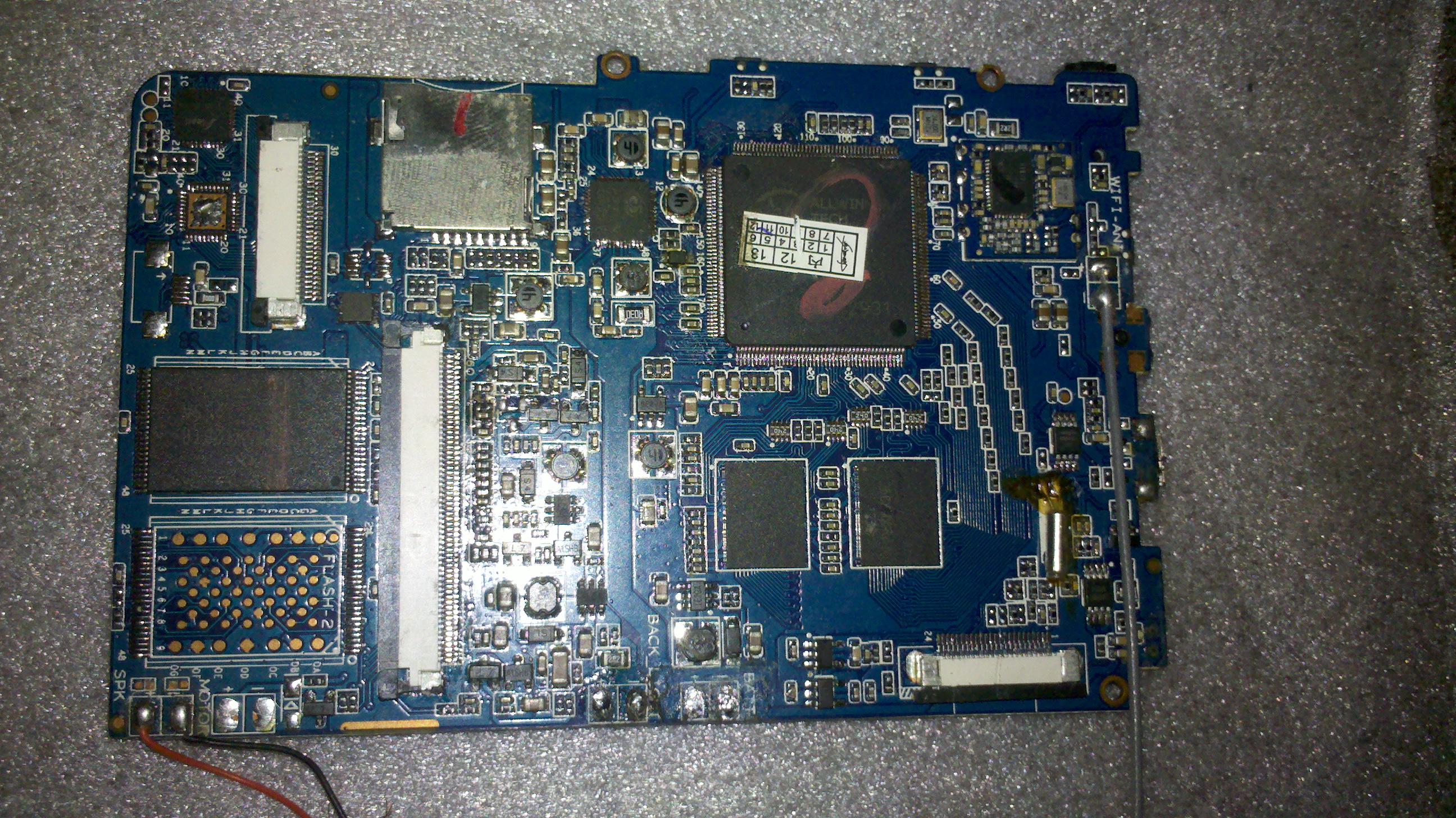

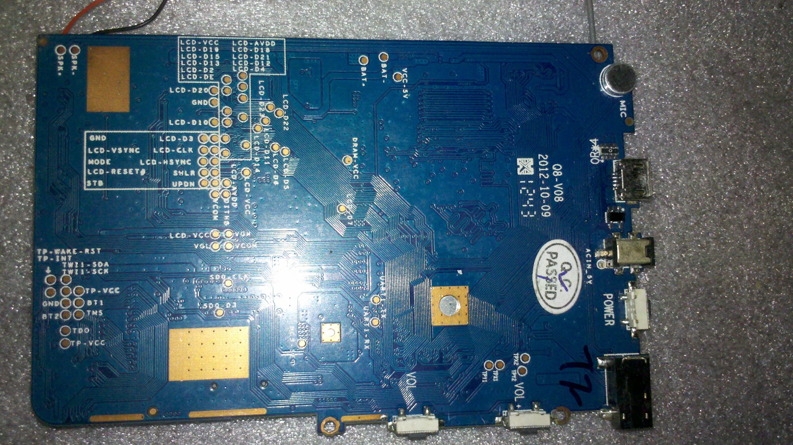

чипега, Фото платы.
06.05.2016, 09:27
чипега
Регистрация:
22.01.2015
Сообщений:
2,460
Репутация:
842
Сообщение от вик69тор
Фото платы.
там под наклейкой процессор указан.взгляните какой
Q8_v08 A13_Q8-V08_GSL1680_2_camera
06.05.2016, 11:45
вик69тор
Регистрация:
03.05.2016
Сообщений:
25
Репутация:
0
чипега, Хоть убейся не вижу... Пробовал и юсб микпрскоп, результата нет. Проц разогревается немыслмио, пальцам горяченько.... Не думаю чтоб это было нормально. или как?

чипега, Попробую, после работы соберу планшетку попроюую A13_Q8-V08_GSL1680_2_camera прошиться.???

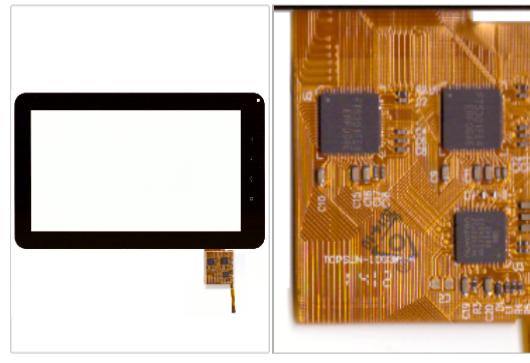

добрый день. подскажите пожалуйста, какой модуль
тачскрина мне подходит
на шлейфе " topsun 1003a-a (1512 ) (на шлейфе 2 контр.
и
1 чип nuc102yd2 nuvoton )"?поставил несколько прошивок,
все работает от мышки, кроме тач.
просмотрел файлы init.rc там прописано
# insmod /system/vendor/modules/sun4i-ts.ko
#ctp_used
insmod /system/vendor/modules/ft5x_ts.ko
#cpt1_used
insmod /system/vendor/modules/goodix_touch.ko
insmod /system/vendor/modules/inet_ha2608.ko
#cpt2_used
insmod /system/vendor/modules/ssd253x-ts.ko
#cpt3_used
insmod /system/vendor/modules/Novatek_TouchDriver.ko
#cpt4_used
insmod /system/vendor/modules/ssd253x-ts_1F.ko
#cpt5_used
insmod /system/vendor/modules/ssd253x-ts_3F.ko
#cpt6_used
insmod /system/vendor/modules/goodix_touch_3F.ko
если я правильно понимаю, моего модуля тут нет ?
как мне запустить тачскрин.
мат. inet-1-rev05\ allwiner 10a
спасибо.
