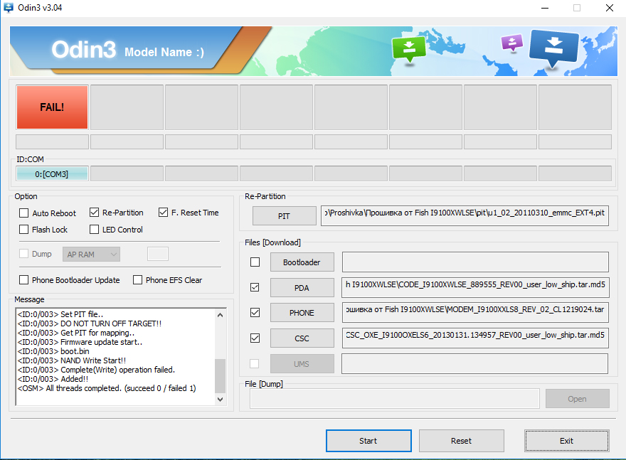

Здравствуйте!
Хотел откатить прошивку на старую версию и телефон перестал включаться. Загружается только dowload mode. Телефон samsung galaxy sII. Пробовал разные прошивки ставить через odin, выходит ошибка после boot.bin
<ID:0/003> Added!!
<OSM> Enter CS for MD5..
<OSM> Check MD5.. Do not unplug the cable..
<OSM> Please wait..
<OSM> I9100XWKI8_I9100OXEKI2_I9100XXKI4_HOME.tar.md5 is valid.
<OSM> Checking MD5 finished Sucessfully..
<OSM> Leave CS..
<ID:0/003> Odin v.3 engine (ID:3)..
<ID:0/003> File analysis..
<ID:0/003> SetupConnection..
<ID:0/003> Initialzation..
<ID:0/003> Get PIT for mapping..
<ID:0/003> Firmware update start..
<ID:0/003> boot.bin
<ID:0/003> Complete(Write) operation failed.
<ID:0/003> Added!!
<OSM> All threads completed. (succeed 0 / failed 1)
<ID:0/003> Removed!!
Подскажите пожалуйста есть решение?

Сообщение от Бабур Мирзахмедов
сервисной прошивкой пробовал прошиться? вот ссылка, прошивка 3-х файловая с pit-файлом

Сервисной тоже не получилось.
<ID:0/003> Added!!
<OSM> Please wait..
<OSM> CODE_I9100XWLSE_889555_REV00_user_low_ship.tar.md5 is valid.
<OSM> CSC_OXE_I9100OXELS6_20130131.134957_REV00_user_low_ship.tar.md5 is valid.
<OSM> Leave CS..
<ID:0/003> Set PIT file..
<ID:0/003> DO NOT TURN OFF TARGET!!
<ID:0/003> boot.bin
<ID:0/003> NAND Write Start!!
<ID:0/003> Added!!
31.10.2016, 15:12
Бабур Мирзахмедов
28.10.2016
4
2
Прошил телефон. Дело было в кабеле. Вставил оригинальный кабель в задний порт процессора.
