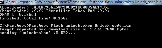

Делал всё по инструкции. Аппарат HTC ONE M7.
Разблокировал - загрузил телефон - всё гуд.
Начал рутовать поставил CWMR,
Установил UPDATE-SuperSU-v2.46.zip через CWMR.
Нажал GO BACK>reboot system now>
(телефон сказал мне: "ROM may flash stock recovery on boot. FIX? THIS CAN NOT BE UNDONE")
Нажал Go Back (не сразу понял что имелось ввиду поэтому решил не соглашаться) и телефон сразу! перезагрузился в чёрный экран (подсветка тёмным)
Попытки выключить приводили к перезагрузке в этот же тёмный экран. В bootloader и recovery входит.
В bootloader стоят пометки tampered и unlocked.
Попробовал заново установить рут и на этот раз нажать YES - Disable recovery flash>Yes - Fix root. Сделал.
Картина та же - после этих действий телефон перезагружается, показывается лого HTC и далее еле еле светящийся тёмный экран. Ждал 20 минут тишина. Выручайте братцы
у тебя леденец скорее всего, ты прошил рекавери для китката, вот в этом и проблема, прошей twrp свежей версии и всё пройдёт без проблем,
