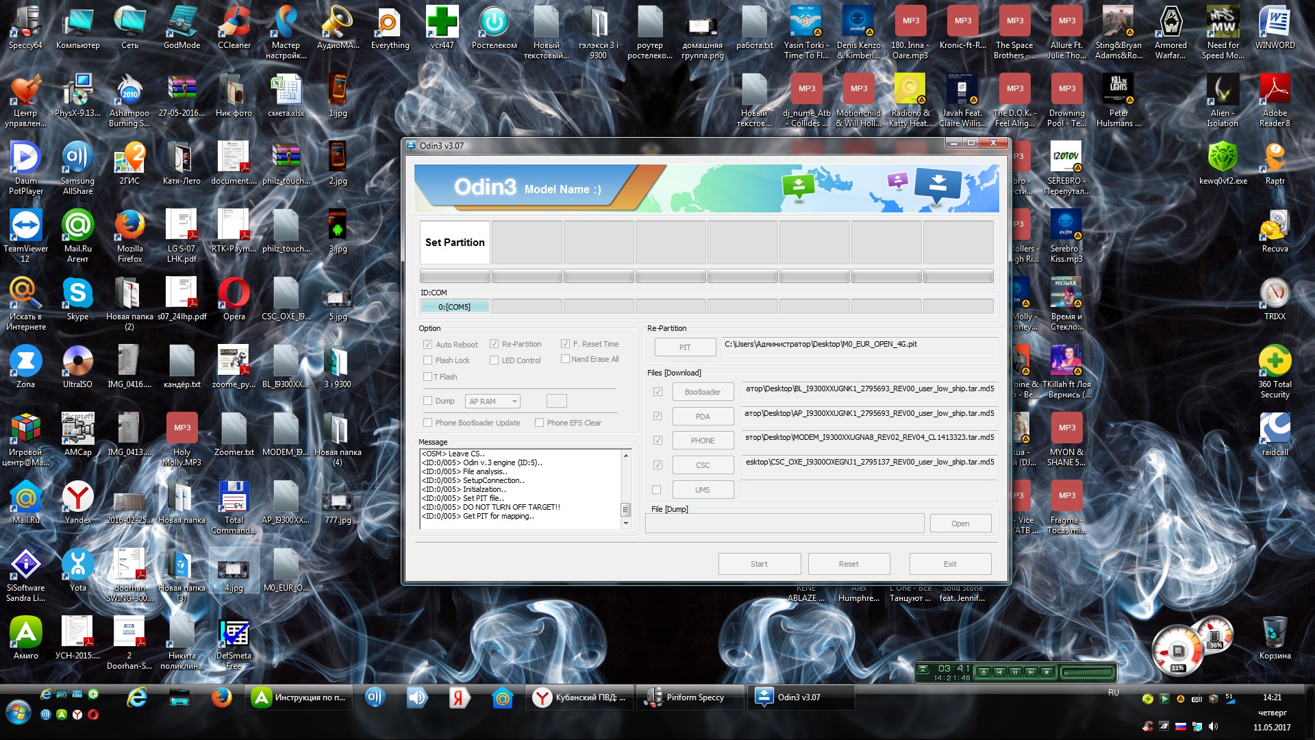

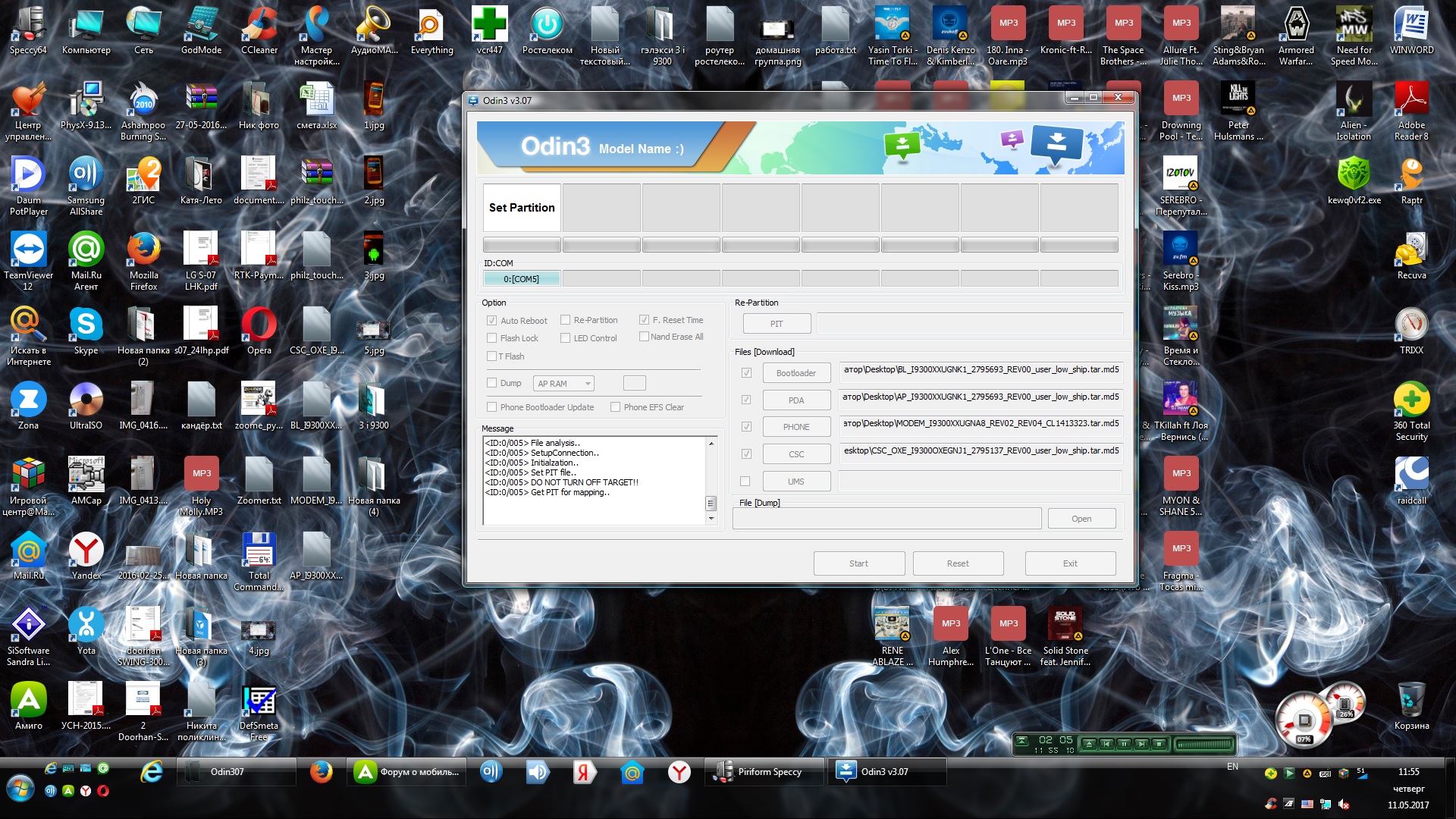

5. Прошиваешь её Odin'ом выбрав в AP (PDA если старая версия), лог будет теперь без ошибок и всё прошьётся

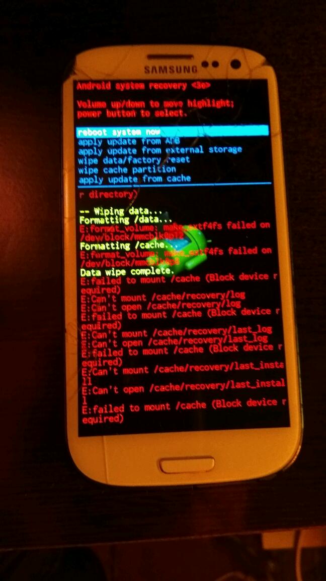

6. После установки прошивки загружаешься в рекавери (звук вверх + питание + домой) и делаешь там wipe data factory reset, затем жмёшь reboot system now, навигация по рекавери кнопками громкости, выбор нажатием на кнопку питания
