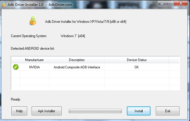

Здравствуйте. Если кто-нибудь поможет разобраться, буду благодарен.
Суть вопроса вот в чем:
Пытался сделать рут на Gazer Tegra Note по данной инструкции. Установил утилиту, драйвера, разблокировал загрузчик - все как по маслу. Затем черт меня дернул выбрать пункт 3 Restore Tegra Note 7 to Android 4.4.2. Процесс остался не завершен. В итоге у меня кирпич с вечной загрузкой. Пробовал Recovery Kernel - без результата.
Объясните, пожалуйста, суть проблемы, и как ее решить. Спасибо.
