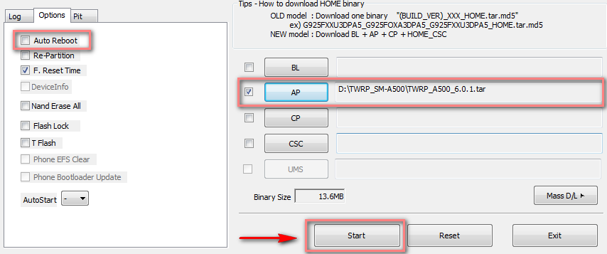

Root права на Samsung Galaxy A5 [Android 6.0.1]
инструкция подходит для моделей A500F и А500Н
1. Скачать архив TWRP_SM-A500.rar из вложения к посту, распаковать. 2. Поместить архив UPDATE-SuperSU-v2.76-20160630161323.zip в корень карты памяти. 3. Установить драйвера | USB драйвера для Samsung 1.5.45.0 \ 1.5.51.0 4. Запустить Odin.exe из папки TWRP_SM-A500, отметить пункт AP галочкой и выбрать файл TWRP_A500_6.0.1.tar. Перейти в опции и снять галочку с Auto-Reboot 5. Подключить смартфон в режиме Download Mode к компьютеру
нужно выключить устройство и после этого одновременно зажать кнопки Home (домой) + Питание + Звук вниз и в появившемся меню подтвердить вход в режим загрузки путём нажатия звука вверх.
6. Нажать Start в программе.
7. После завершения прошивки нажмите и удерживайте одновременно клавишу Уменьшения громкости + Домой + Питание. Как только погас экран, ничего не отпуская резко переместите палец на качельке громкости на + (увеличение громкости) и держите пока смартфон не загрузится TWRP рекавери. 8. В TWRP recovery выбрать пункт Install -> выбрать архив UPDATE-SuperSU-v2.76-20160630161323.zip и согласиться с установкой проведя пальцем внизу экрана. 9. после установки архива выбрать пункт Reboot system. Всё, телефон загрузится в систему с рутом.

E: failed to verifity whole-file signature
E:signature verification failed
Installation aborted. при 3агру3ке в рекавери так пишет. модель A500F что делать?
11.12.2016, 23:44
Fish
Регистрация:
17.08.2013
Сообщений:
33,583
Репутация:
13244
Сообщение от walkon
на какой прошивке? с какого поста прошивал рекавери?
12.12.2016, 20:07
walkon
Регистрация:
11.12.2016
Сообщений:
6
Репутация:
0
Сообщение от Fish
вот это. версия прошивки: A500FXXU1CPH2. Спасибо 3а ответ!
12.12.2016, 20:45
Fish
Регистрация:
17.08.2013
Сообщений:
33,583
Репутация:
13244
Сообщение от walkon
прошей рекавери из вложения к этому посту
в Odin снять галочку с Auto reboot и вот это сделать обязательно:
иначе слетит на заводское
p.s. о результате отпишись
Cкачать:
twrp-3.0.0.0-06022016-a500.tar
