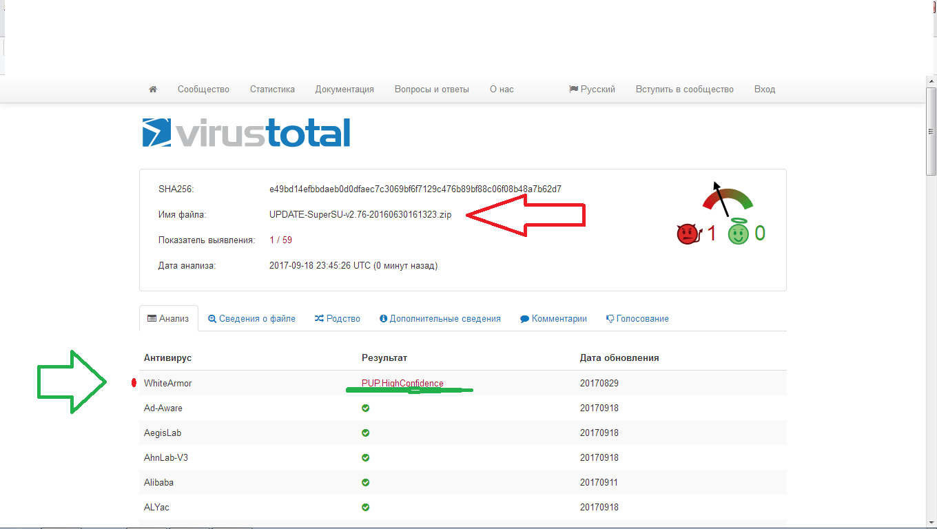

19.09.2017, 03:52
Carolina
19.09.2017
1
0
Нельзя ли исправить уязвимость?
19.09.2017, 14:58
Fish
17.08.2013
33,581
13246
Сообщение от Carolina
нет, такие вопросы лучше задавать разработчику SuperSU (chainfire)
там эксплоит для рута, на него и ругается антивирус

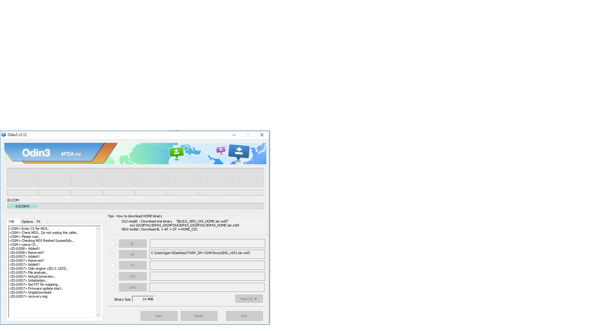

20.09.2017, 11:24
Yu1ya
20.09.2017
2
0
Здравствуйте! ID:Com это что? где ее искать?))
20.09.2017, 16:37
Fish
17.08.2013
33,581
13246
Сообщение от Yu1ya
в Odin загорится жёлтым или голубым цветом, после подключения смартфона в режиме Download
